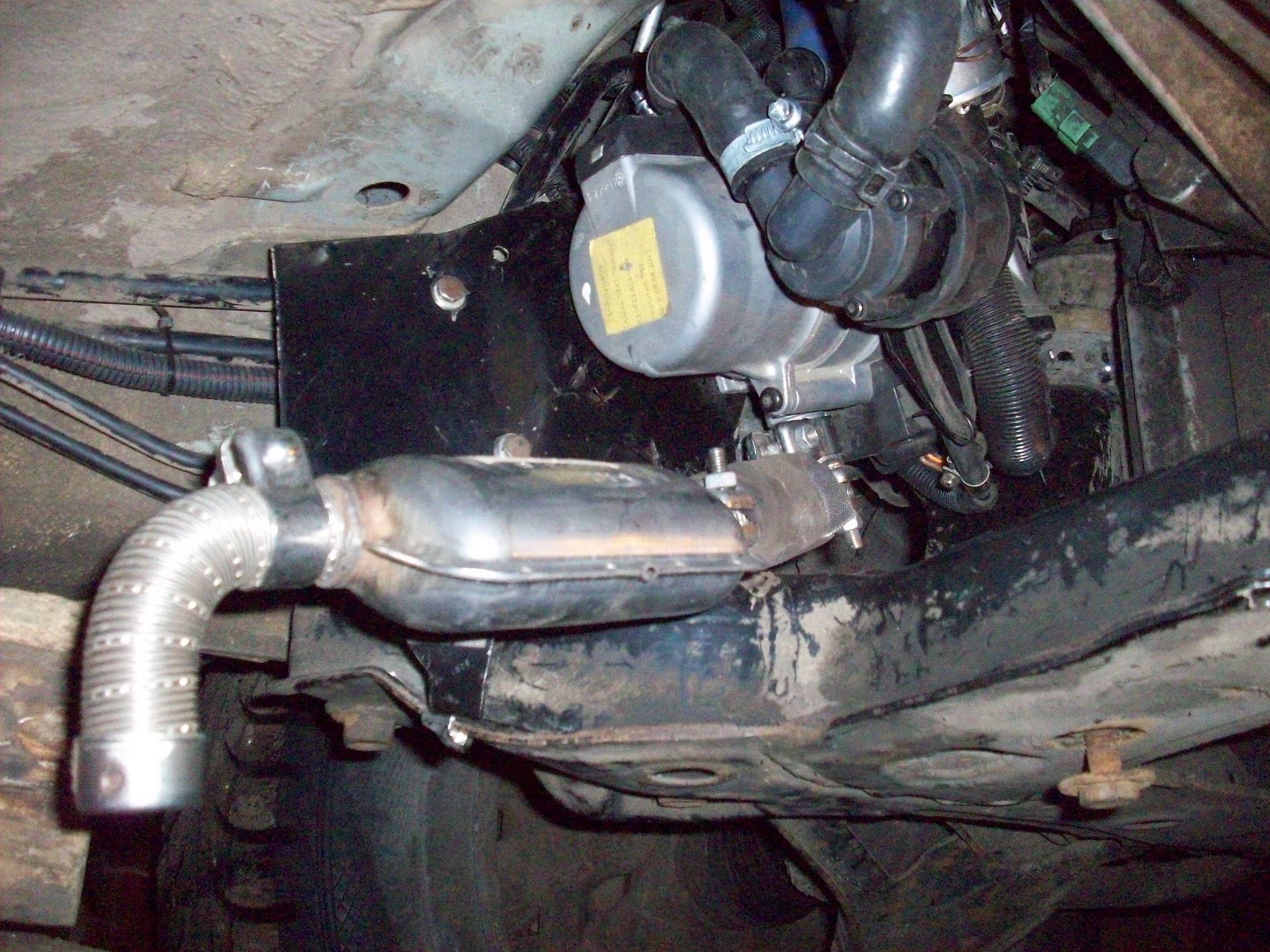

А зачем вебасто поставил? У вас ведь там в Волгограде морозы не как у нас на северо-западе, так зачем подогрев двигателя и салона вообще нужен.
andvoy
17 Декабрь 2013
г. Волгоград
SGVN 1.9 DDIS 2010 г.
Вебасто у cerg52, он с Нижнего, я подогреватели не ставил, а морозы у нас и до 30 бывают. Съемников у меня два, три года ими пользуюсь: мерседесовский и реновский для разных фильтров. Через пару тысяч км буду менять масло, попробую сверху для сравнения какой способ удобнее и быстрее.

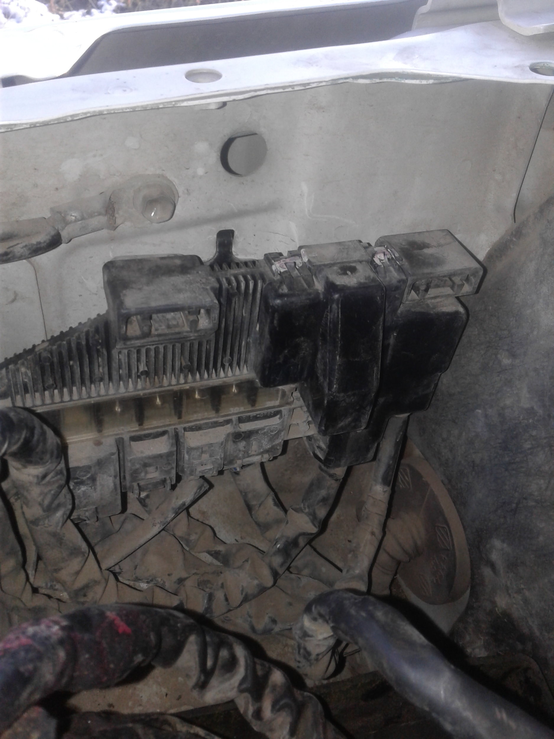

Для начала нужно проверить не отошёл ли один из трёх разъёмов на самом блоке ЭБУ слева в капоте и проверить контактную группу на отсутствие коррозии. Проверить мультиметром напряжение на акб и главные предохранители, которые стоят на плюсовой клеммы акб, без них не только машину не заведешь, но и большинство оборудования работать не будет, например на блоке №1 стоят такие предохранители идущие на реле свечей подогрева, подогрев ож, генератор, радиатор, блок№2 и. т. д. Предохранители можно не вынимать, а просто проверить мультиметром в режиме прозвонки.
Мне нужны подробности того, что именно у вас произошло, после чего машина заглохла. Ведь причина может быть любая, например может просто акб сдох из-за поломки генератора и ЭБУ не хватает питания. Напишите мне подробнее что именно у вас перестало работать включая всё электрооборудование. И что значит просохла? ЭБУ полностью герметичен и вода туда попасть не может. Что касается предохранителей то в дизельной витарке всего три блока: блок №1 стоит на плюсовой клемме аккумуляторной батареи, блок №2 состоит из трёх блоков: слева ближе к стакану переднего амортизатора блок №2 основной, слева спереди на крыле ближе к фаре блок №2 управления вентиляторами, справа спереди на крыле ближе к фаре блок №2 реле управления подогревом антифриза, блок №3 стоит в салоне с левого сбоку под торпедой. Вот тебе мануал по нашей витаре в формате пдф, там подробнее всё правда на английском, но по схемам и картинкам разобраться можно.

А вообще хоть что-то из электрооборудования включается? Центральный замок, к примеру, срабатывает?
Если нет, то очень похоже на предположение ув. Андреса насчет генератора либо какой-то пред.
Ну и очень удивлюсь, если узнаю, что эбу сдохло. Разъемы на нем герметичные с фиксаторами, не должна была в них вода попасть. Чтоб сгорел эбу, нужна перегрузка в какой-нибудь электроцепи, входящей или выходящей из эбу, не защищенной предом.

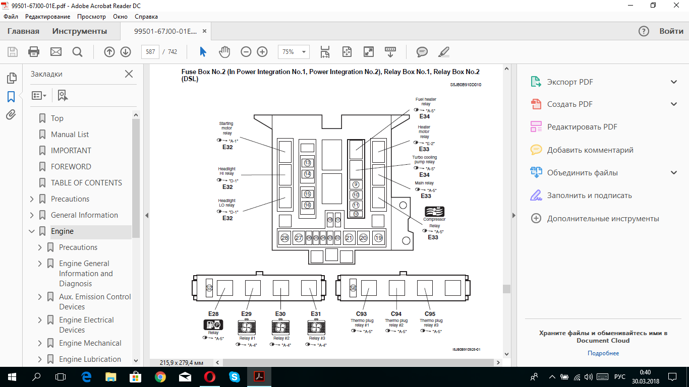

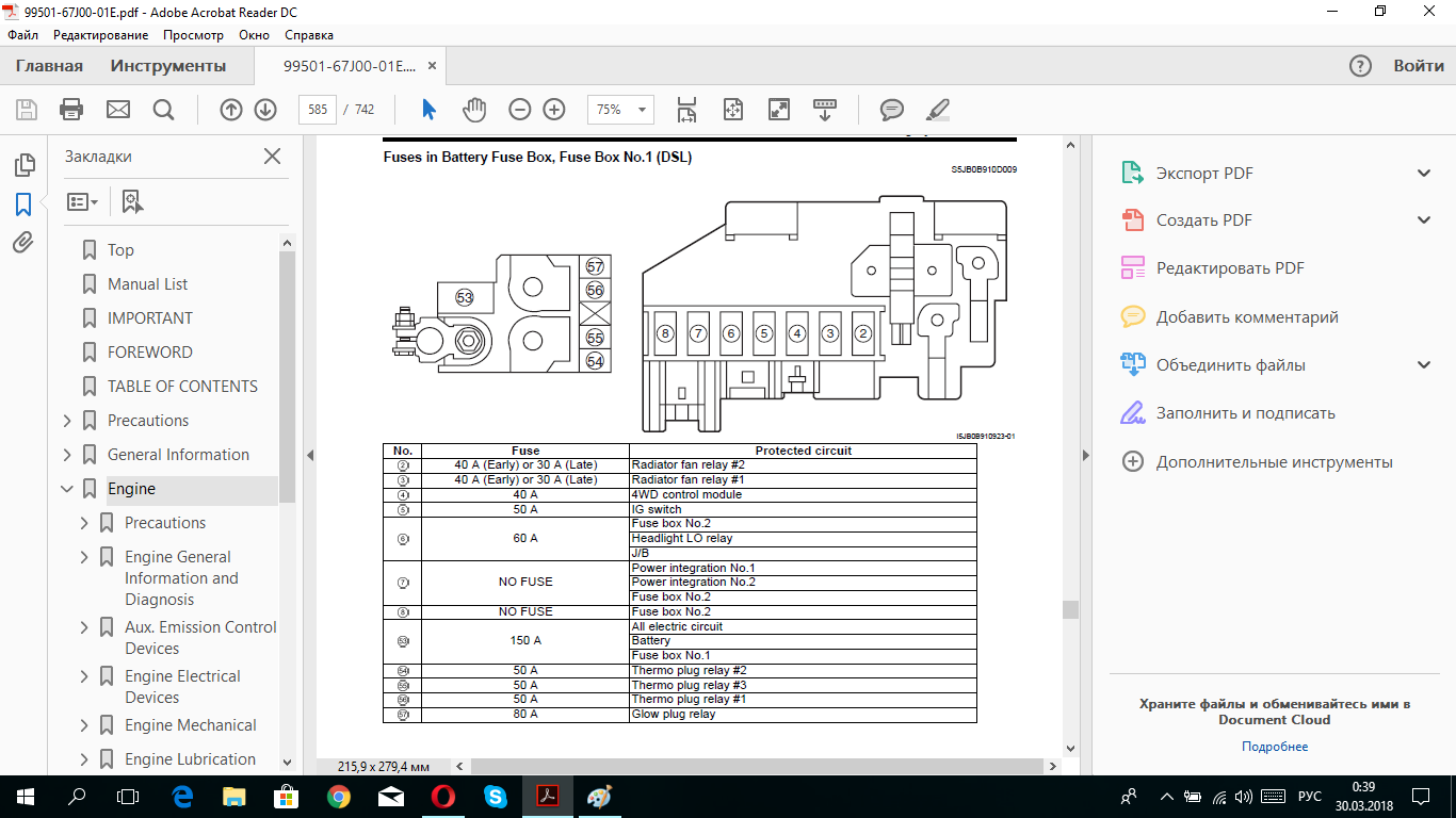

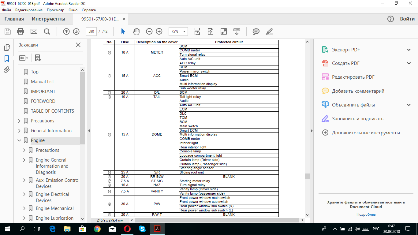

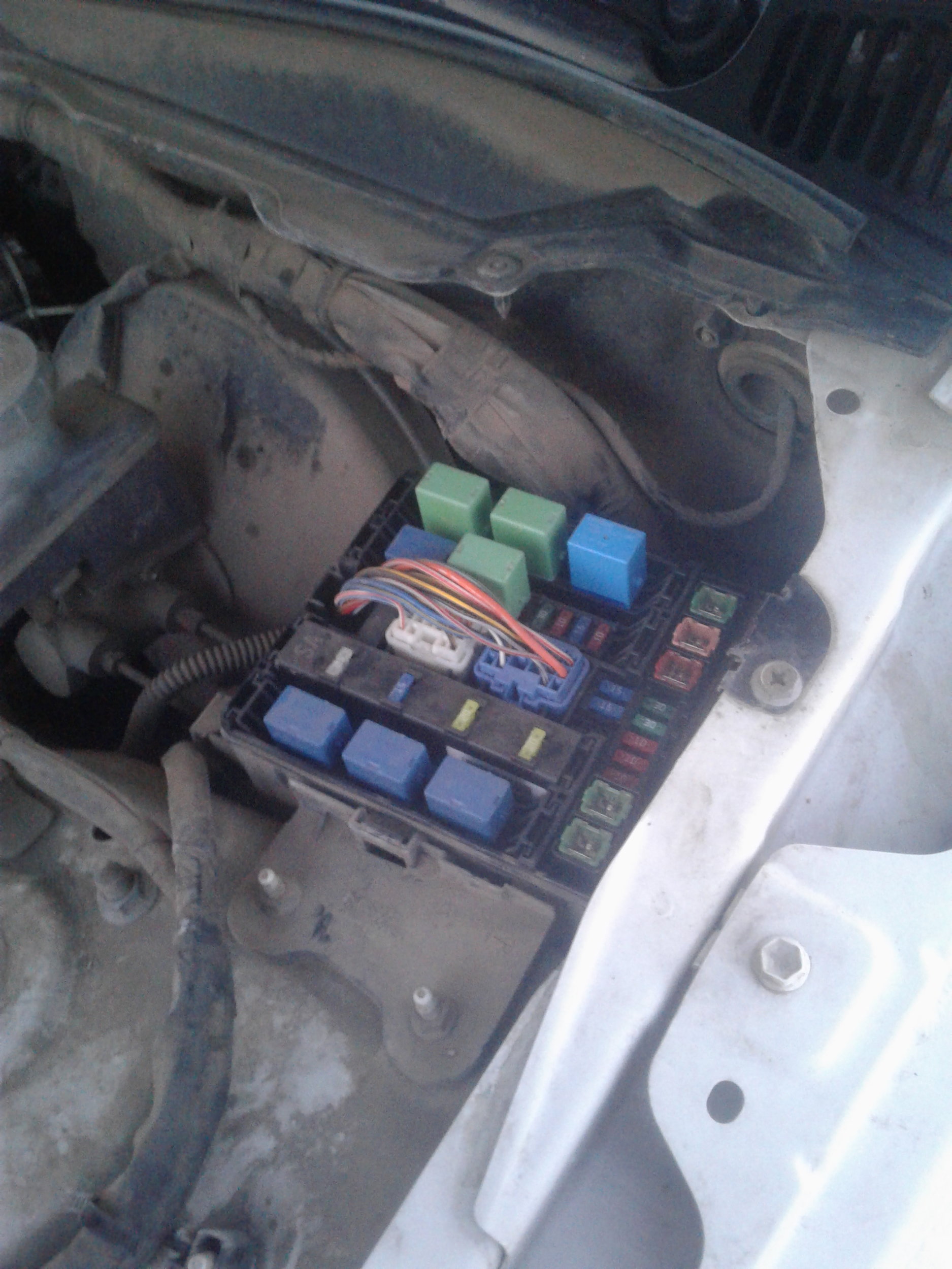

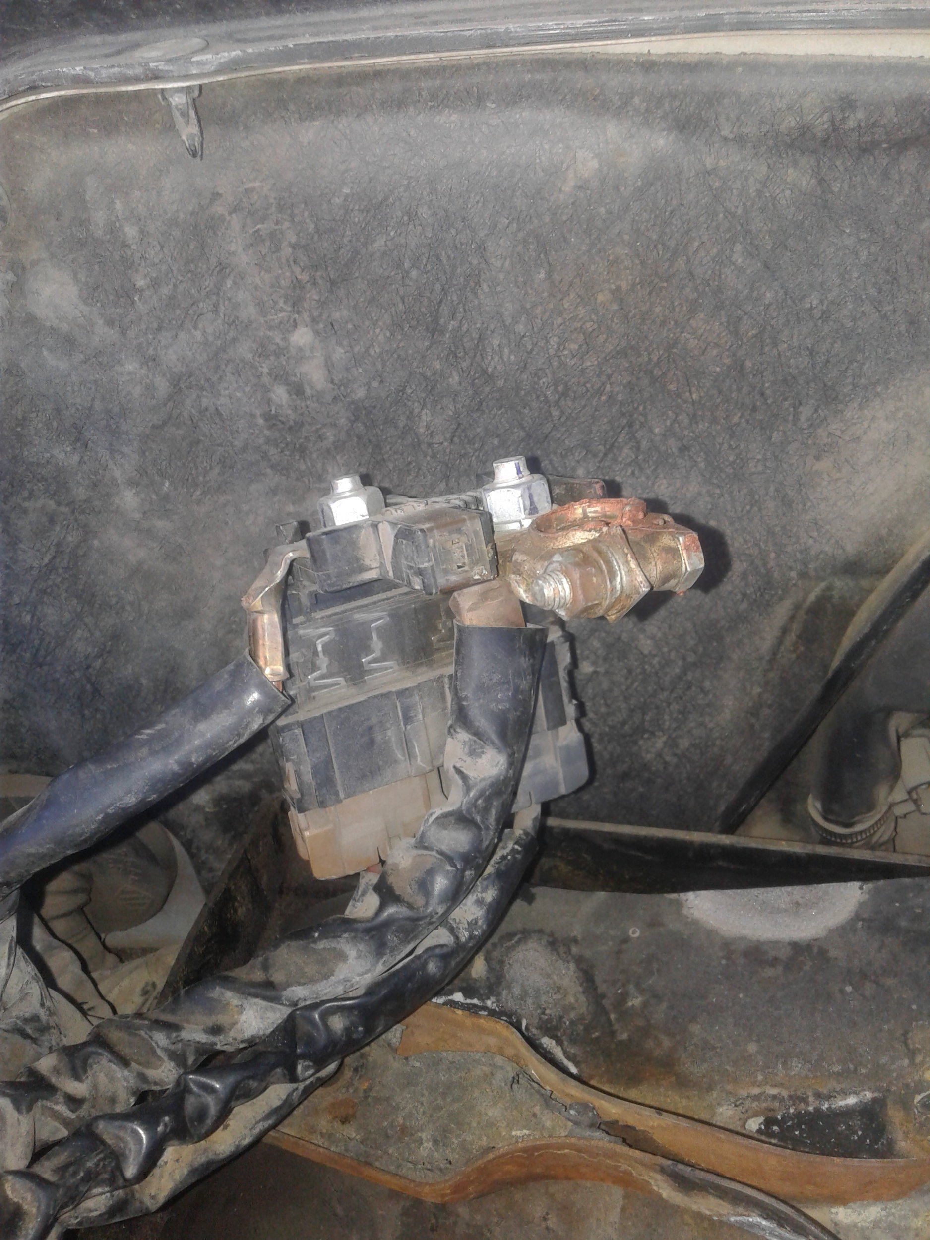

Нашёл сейчас в толстой косе перетертый провод, замыкавший на двигатель сверху, где ТНВД.
Под капотом проверил вроде все предохранители. Не пойму где в салоне, обшивку под рулём откручивать надо что-ли?[DOUBLEPOST=1522424424,1522424013][/DOUBLEPOST]
Вот эти предохранители прозвонили
[DOUBLEPOST=1522424548][/DOUBLEPOST]
У меня тоже в прицепе коротнула проводка и он был подключен к Витарику.Потух габаритн.свет.Снимал обшивку под рулем(саморезы) и там слева коробка и в ней все предохранители салона,предохранителей штук 20, ели нашел сгоревший,короче вам тоже придется откручивать обшивку под рулем.
Под капотом проверил вроде все предохранители. Не пойму где в салоне, обшивку под рулём откручивать надо что-ли?[DOUBLEPOST=1522424424,1522424013][/DOUBLEPOST] Посмотреть вложение 177584 Посмотреть вложение 177584 Вот эти предохранители прозвонили
Посмотреть вложение 177583 [DOUBLEPOST=1522424548][/DOUBLEPOST] Посмотреть вложение 177585
Только так как написал cerg52, по другому никак не получится, просто выкручиваете три самореза снизу и дергаете защиту на себя, у меня когда перегорел предохранитель прикуривателя, я тоже эту защиту снимал и с головой туда залезал, брал фонарик мультиметр и всё предохранители прозванивал, там под рулем на корпусе есть схема этого блока предохранителей, особенно проверите с 40 до 51-го предохранителя, схема блок номер 3. Удачного ремонта.

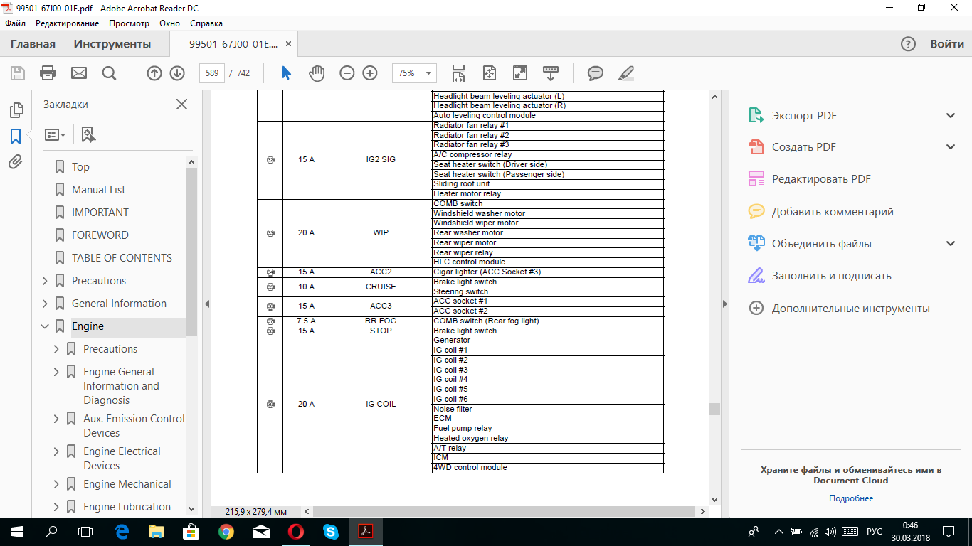

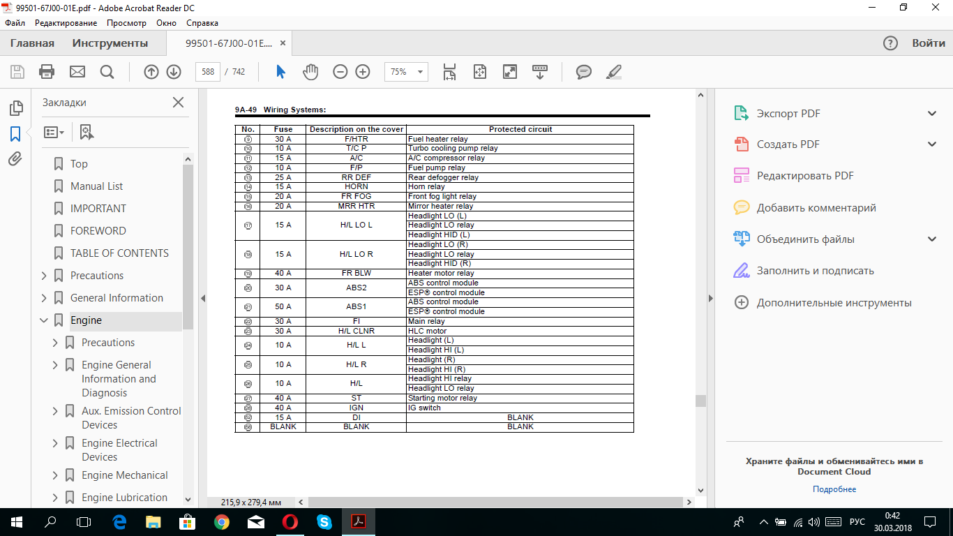

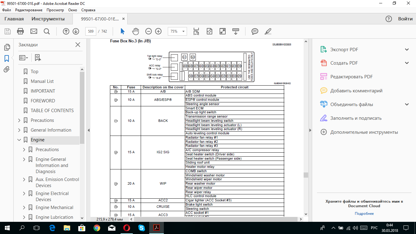

Ребята всем ОГРОМНОЕ спасибо. Вопрос решен, вина в проводе, сгорел предохранитель. Как всегда, по закону подлости проверив всё, и достав последний предохранитель под рулём - нашёл сгоревший.
[DOUBLEPOST=1522427979,1522427885][/DOUBLEPOST]Вот этот гад[DOUBLEPOST=1522428066][/DOUBLEPOST]Поеду сейчас встречать жену с работы на ней, вот радости то будет

Ребята всем ОГРОМНОЕ спасибо. Вопрос решен, вина в проводе, сгорел предохранитель. Как всегда, по закону подлости проверив всё, и достав последний предохранитель под рулём - нашёл сгоревший. Посмотреть вложение 177590 [DOUBLEPOST=1522427979,1522427885][/DOUBLEPOST]Вот этот гад[DOUBLEPOST=1522428066][/DOUBLEPOST]Поеду сейчас встречать жену с работы на ней, вот радости то будет
Этот предохранитель как раз отвечает за генератор, реле топливного насоса, блок ЕСМ, ICM, 4WD, реле кондея датчики кислорода и катушки зажигания, в общем всё то, без чего машину не заведёшь в принципе. А закон подлости, это как всегда)

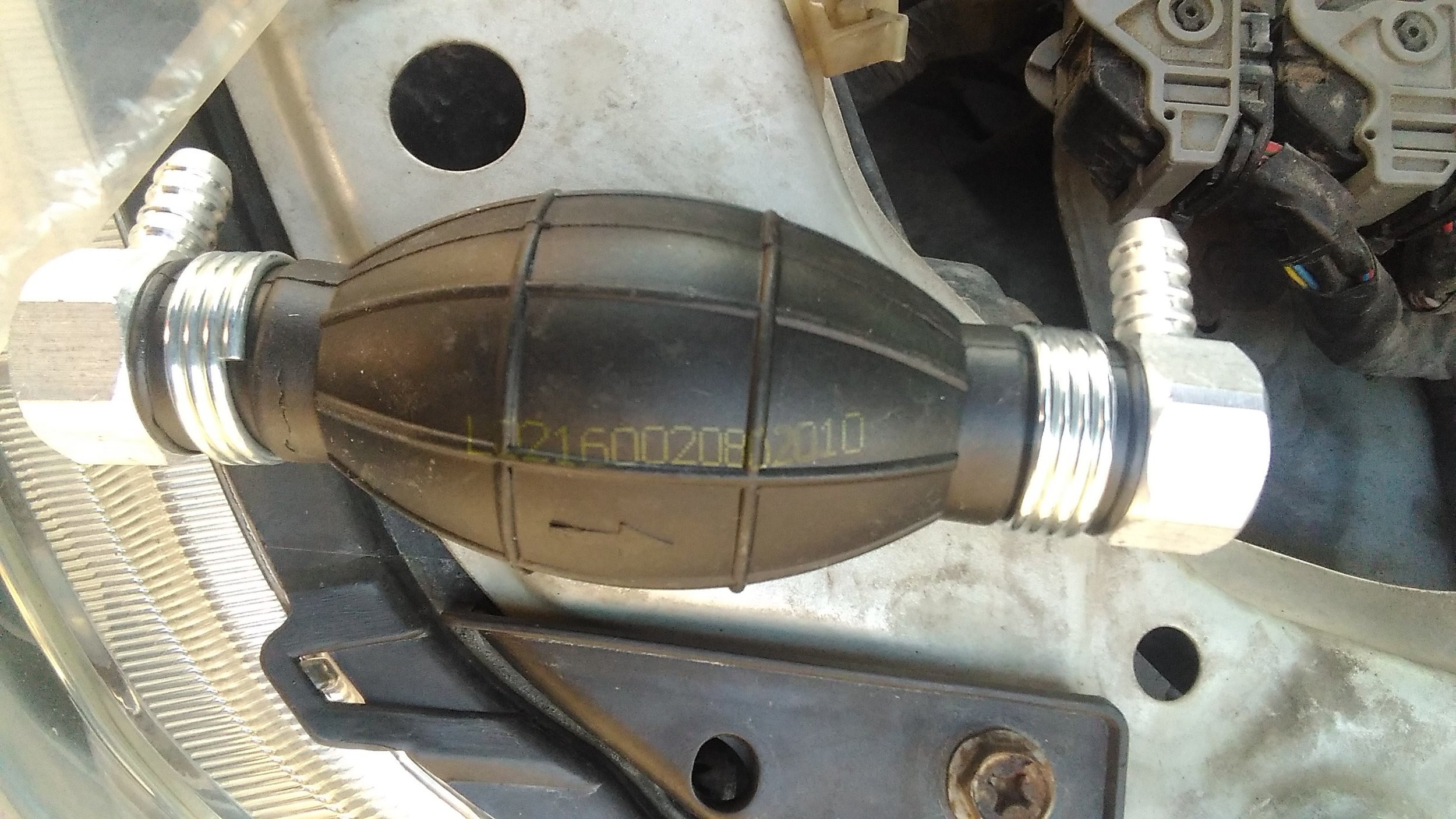

Имел сегодня неприятность в лице ошибки P0089... Загорелся красный чек, заглох двигатель на ходу. Заводился очень плохо и долго, оборота с 15-го.
Причина - дырявая груша подкачки топлива. Через дырку разбрызгивалась солярка и засасывался воздух.
Я эту грушу до этого уже менял. Ставил MEAT&DORIA 9066. После той замены был в рено-сервисе, спецы как её увидели, сразу предупредили, что долго она не проживет. После этого прожила она у меня года полтора где-то. Действительно немного.
Сейчас поставил METALCAUCHO 02010. Но она с угловыми штуцерами. Купил на Маршале в Питере за 600р (на самом деле можно и дешевле за 350-450 р, просто ждать не хотелось)
Вот такая:
Есть с прямыми штуцерами - METALCAUCHO 02011 (рублей 500-600 по zzapу).
В принципе, запас патрубков есть, угловая у меня встала нормально.
Посмотрю, сколько эта проходит. Если тоже немного, тогда разорюсь и куплю штатную реношную.

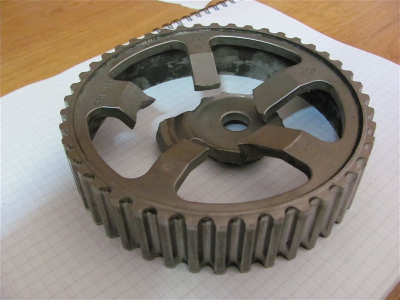

поставил новый ремень
снимать шкив КВ не стал, чтоб проверить и убрать потроха-обрывки ремня в районе ГРМ. температура на улице была около -25.
в итоге, таки проскочил ремень ГРМ > Клапана встретились с поршнями > Заклинило РВ > сломало шестеренку РВ
проехал 250, до дому не дотянул 40 км... :(
результат на картинке, ремень ГРМ остался цел.
вот жду шестеренку и очень надеюсь что клапана не загнуло и направляющие и седла живые.
теперь вот такого нельзя позволять, как я понимаю лучше если на 75тыс менять по регламенту все ролики и ремни , то видать нада в наших условиях уже на 50тыс это делать.

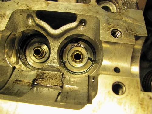

2 Проворачивал вручную и смотрел, как толкатели на клапанах ходят - один клапан не возвращался - заклинил...
3 подготовился менять загнутый клапан
4 сняли голову вытащили клапана - тот что не возвращался пришлось выколачивать с помощью какой то матери
5 осмотрели направляющие клапанов - обнаружили вокруг на блоке трещинки - диагноз - голова под замену... :(((
фотку прилагаю
такие трещины были в районе 4х втулок, а одну втулку совсем выбило.
5 - заказал новые клапана, голову, комплект прокладок, прокладку под голову, масложорные клапачки... вобщем все что надо.
сейчас все собираю назад. по результату отпишусь. про то что во что встало тоже напишу.
