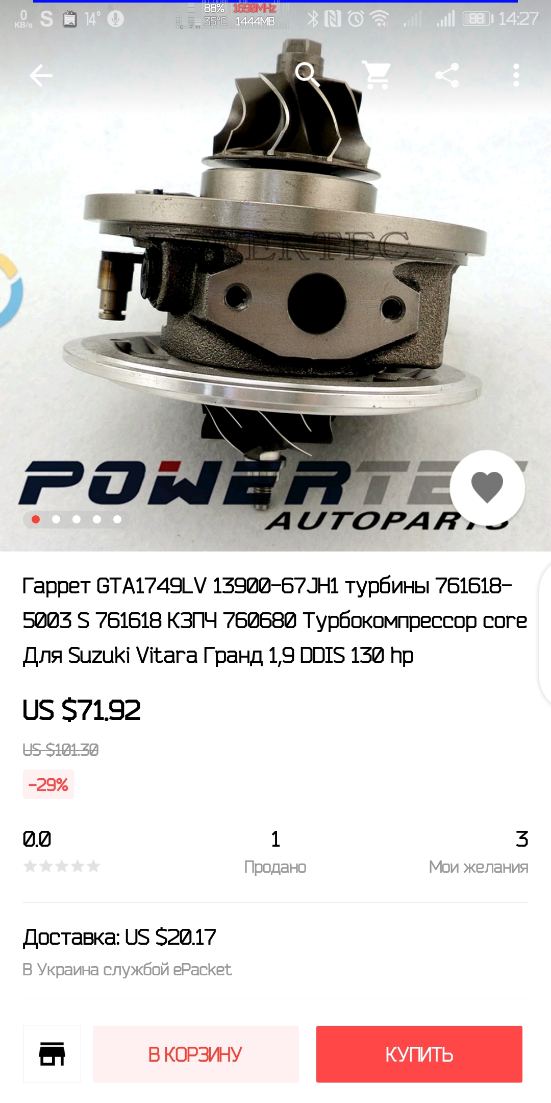

 и аккуратно разъединяем сперва алюминиевую часть холодной улитки, а затем открутив болты из  чугунной части горячей улитки вынимаем картридж, чтобы не выпала геометрия, которая находится внутри горячей улитки, также нужно  снять резиновое кольцо с картриджа со стороны холодной улитки и снять металлическую  прокладку с горячей улитки. Всё турбина разобрана. Далее смотрим состояние улиток  на наличие трещин и царапин и геометрии, она не должна заедать. Если улики целы, царапины убираем наждачной бумагой.
