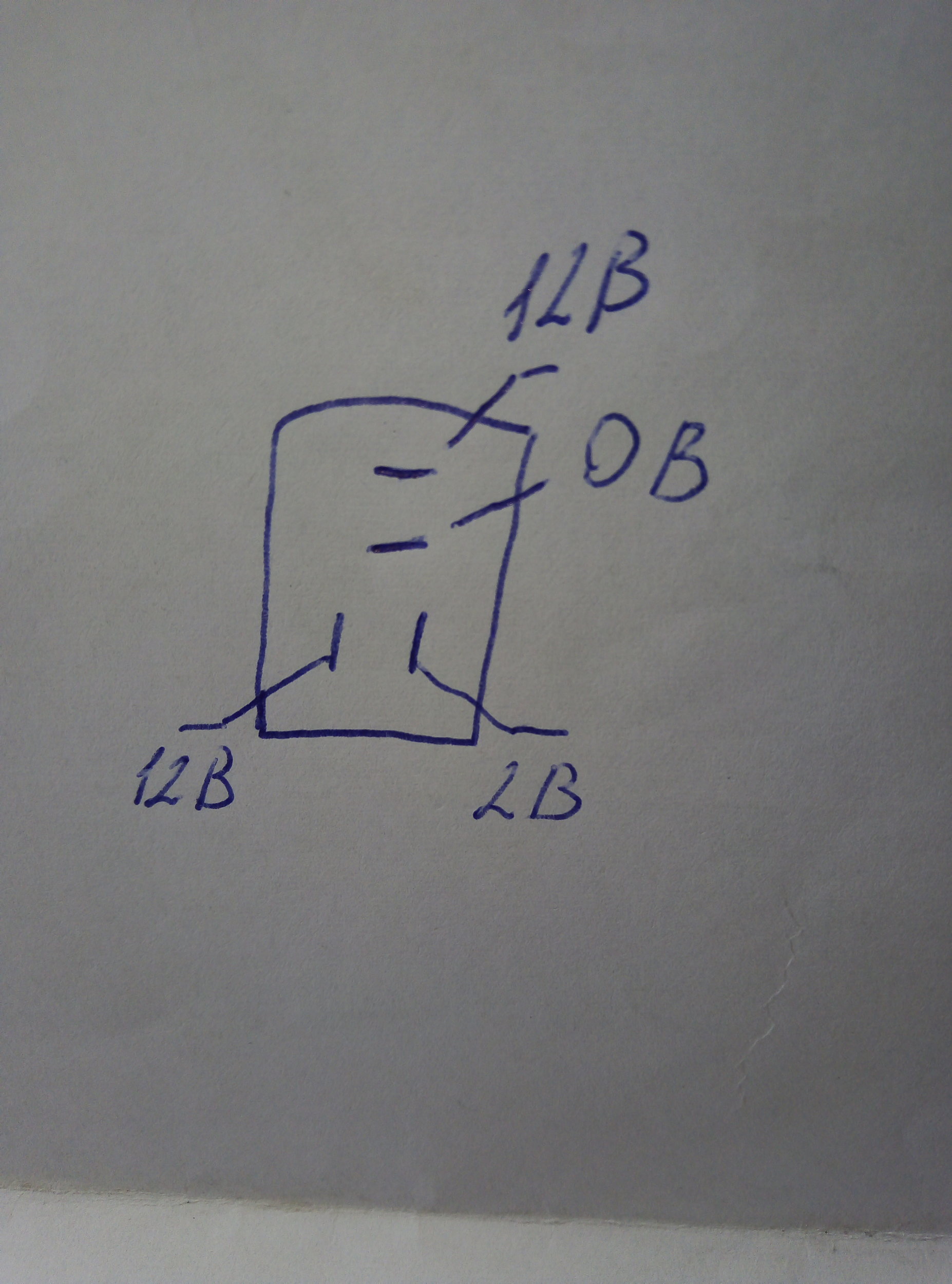

cerg52, просто он у меня не включается. Предохранитель цел, релюха вроде тоже рабочая. Пробовал на прямую без релюхи насос работает. Ещё пробовал мерить напряжение на управление реле при включеом зажигание на одном контакте 12в на другом почему-то 2в.
Chrondar
8 Май 2016
г. Санкт-Петербург
SGVN 1,9 DDiS 2008 г.
А с чего взяли, что он у Вас не включается? При работе от него звук как от мощного трансформатора. Такое лёгкое гудение и небольшая вибрация. После остановки двигателя насос некоторое время работает (несколько минут) и отключается, гудеж пропадает. При отключении слышен щелчок реле.[DOUBLEPOST=1552409153,1552408788][/DOUBLEPOST]Я реле проверял так.
Подсоединял вход реле к аккуму и смотрел, как меняется проводимости реле на выходных контактах при подключении и отключении аккума. Ну и естественно щелчок при переключении реле должен быть.
А 2 вольта на контакте может быть тогда, когда реле замкнуто. Но так проверять неудобно.
Лучше всего вытащить реле и проверить его на весу.
Чтоб проверить целостность проводки, прозвоните контакты провода, уходящего к насосу: втыкая один щуп тестера в разъём, куда вставляется реле, а второй на массу. Один контакт должен прозваниваться, другой - нет. После этого проверьте проводимость проводки - один щуп в разъём реле, другой - на разъём, подключаюшийся к насосу. Соответствующие провода должны прозваниваться.
Главное, по смыслу найдите нужные контакты в разъёме, куда реле вставляется
zarik33
15 Январь 2014
Владимирская область. г. Гусь-Хрустальный
Сузуки Гранд Витара 1.9ddis 2007г
Chrondar, я проверял рукой он не работает. Потом проверял на прямую реле снял и проводом соединил он работает. Мерел напряжение без реле. Так вот на управление реле идёт получается 2 плюса +12 и +2 а должно я так понимаю +и-. Ещё пробовал снять зелёный колпачек с реле и смотрел соединяется ли кантакты они стоят мертво. Я всегда считал что он работает, а начал его проверять после того как Николай сказал что из за него может воздушить систему. Даже прокладку под голову уже купил хотел менять.
Chrondar
8 Май 2016
г. Санкт-Петербург
Тогда скорей всего дело в реле. Если я не ошибаюсь, реле от тенов подогрева антифриза такое же. Попробуйте вместо неисправного реле поставить его для проверки.
+2 вольта - это нормально. Ток постоянный, поэтому минус 12 вольт не должно быть. Если бы был переменный, тогда возможно.
zarik33
15 Январь 2014
Chrondar, пробовал я менять реле толку нет. 15524594810772981633811344984116.jpg а это то что я намерил при снятом реле на кантактах куда оно вставляется, перемыкал 12в и 0в то чта с верху насос начинает работать. А те 12в что с низу появляются про включённом зажигание и минуты 2 после выключения зажигания а потом пропадает. А вот где 2в снизу не пойму они нужны там или нет? Мне почему-то кажется что там должен быть 0.
