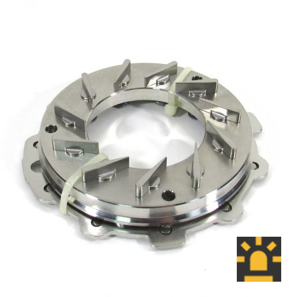

Кстати пытался найти геометрию на нашу турбину - тщетно. Нашел только от рено лагуны 2001-2005гг. №турбы 708639-5019S,№ геометрии 080-110-001. По размерам вроде наша.
вот тут предлагают
и еще может вот эта подойти по картинке вроде одно и тоже[DOUBLEPOST=1558596871,1558596521][/DOUBLEPOST]
уважаемые товарищи сузуководы не подскажет ли кто нибудь где можно купить недорого новую турбину заранее спасибо
тут посмотрите , с присылкой будет 25 тр

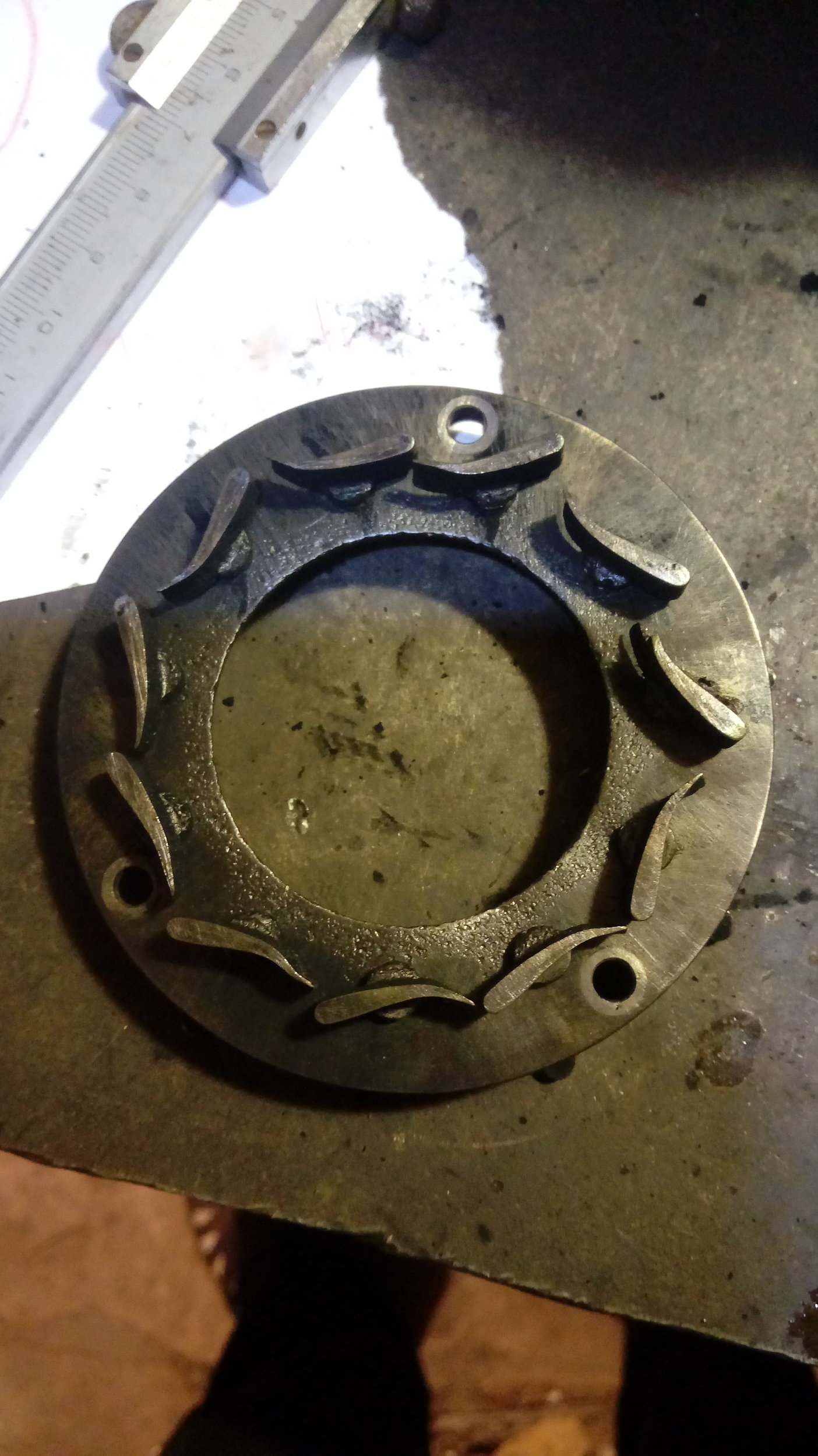

Вобщем геометрия выглядит так:
Из лопаток можно лыжи делать.
Не придал этому значения сразу. Поэтому при подаче вакуума напрямую она и не дула. Весь поток шел мимо крыльчатки.
Вобщем я в раздумье. Покупать геометрию за 6килорублей что то не хочется. Соберу наверное как есть и пусть катается с турбоямой. Никогда больше ничего не возьму с разборки. Скупой платит дважды, правильно говорят.

вот тут предлагают
вот тут предлагают
спасибо за сылку у меня вопрос она нормальная .просто после двух реставрированых не хочется рисковать

Marina Pronina, честно, ничего критичного по фото не увидел. геометрия явно потрепанная и отпескоструенная, но работать она пока еще должна. одна лопатка конечно пострадала больше остальных. но при смыкании лопаток не нужна супергерметичность. на низких оборотах, низкая инерция выхлопных газов и турбояма будет в любом случае. наверняка я конечно не прав, но такое состояние лопаток врядли сильно повлияет на величину этой турбоямы.гораздо важнее для геометрии, чтобы ось лопатки не болталась в отверстии, т.к. она явно будет клинить, ну и конечно наличие всех лопаток. если я не прав, буду рад выслушатьиправильное мнение.:)
да, еще думаю, что машина тупит при прямой подаче вакуума на актуатор как раз из-за передува а не наоборот.
нет. дымит сильно - явно богатая смесь. Как раз из-за того что лопатки загнуты, крыльчатка не раскручивается от слова -совсем.
Вот как они должны быть. Упорным винтом регулируется минимальный зазор = 2:2,5 мм между лопатками (максимальный наддув при поднятом штоке и низких оборотах). Я вчера закрутил этот винт до конца и не добился зазора м/у лопатками. загибы направляют поток газов мимо крыльчатки.
отпескоструенная,
это естественный износ. (вторая такая-же).[DOUBLEPOST=1558682299,1558681671][/DOUBLEPOST]
В этом и смысл лопаток, чтобы небыло турбоямы. Посмотри внимательно видос, который Николай выкладывал выше - все поймешь.
pu12
24 Июль 2012
147
71
Grand Vitara III DDiS 1.9
2008г
нормальные лопатки. у меня такие же
