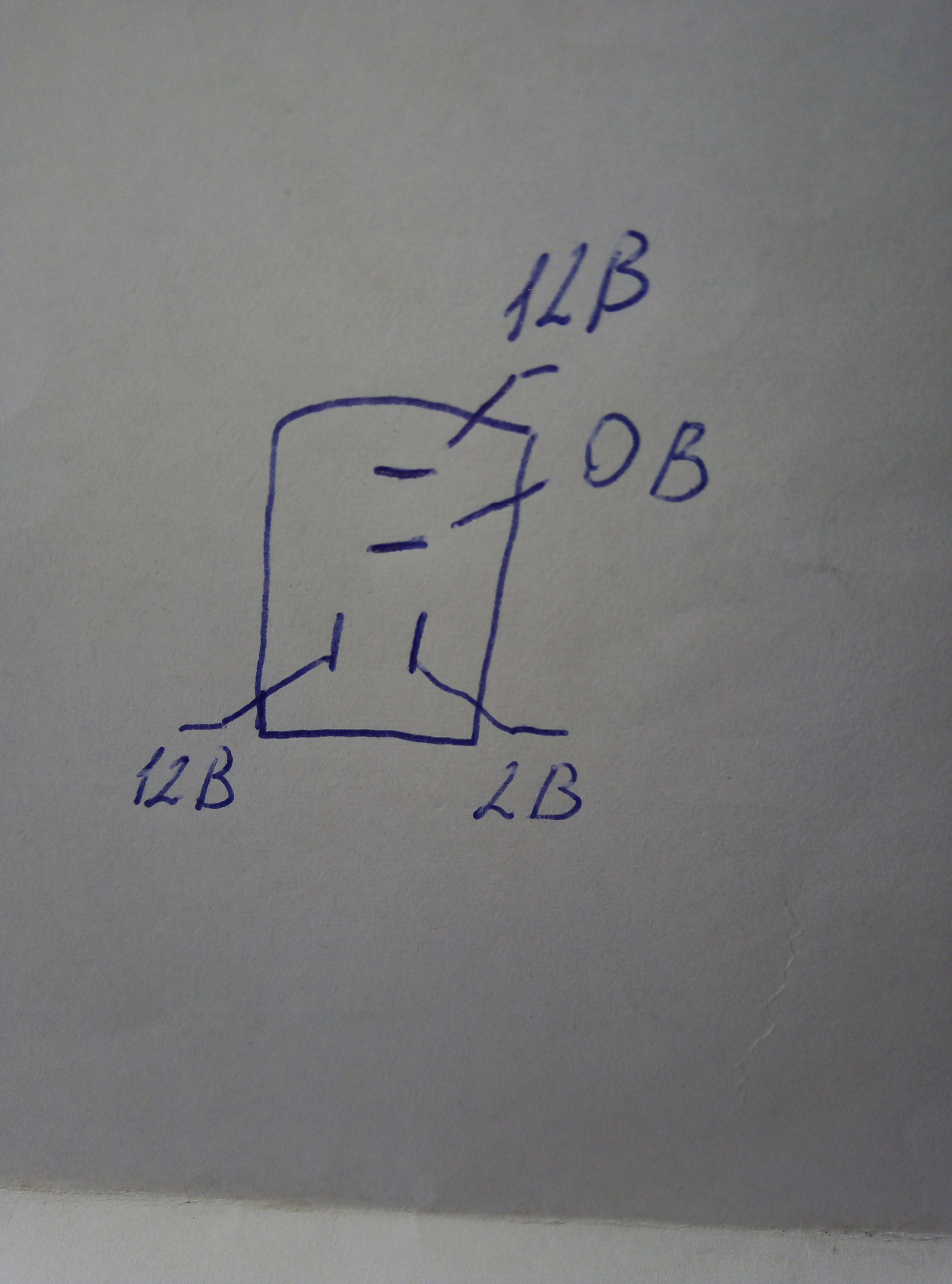

Когда замыкаешь верхнюю (как указано на рисунке) пару контактов - 12в уходит на насос. В нормальном режиме эксплуатации это делает реле при подаче напряжения 12в на нижнюю пару.
Т. Е. Нижняя пара - принимает управляющий сигнал (12в) от мозгов. При его наличии реле замыкает (т. е. Соединяет) контакты верхней пары, и 12в подается на насос.
Проверьте, есть ли щелчок при подаче управляющего сигнала на вход реле и появляется ли коротыш между ножками верхней пары.
Я так проверял реле от тенов подогрева. Взял штекеры по размеру ножек реле, приделал их к проводам, подсоединил ко входу реле, провода кинул на аккумулятор. Слушал щелчок от реле и измерял тестером сопротивление выходной пары ножек.
Почему я так настойчиво советую проверить исправность реле - потому что описанные Вами симптомы (работа насоса при замыкании нужных контактов, появление и пропадание 12в через пару минут после выключения зажигания) указывают на то, что у Вас проблема чисто в реле.
Насчёт 2в. Это далеко от идеала, но на мой взгляд не смертельно. В самом крайнем случае можно провод от контакта разъёма реле с 2в отсоединить, контакт подключить на массу. Если поможет - проблема в нем.

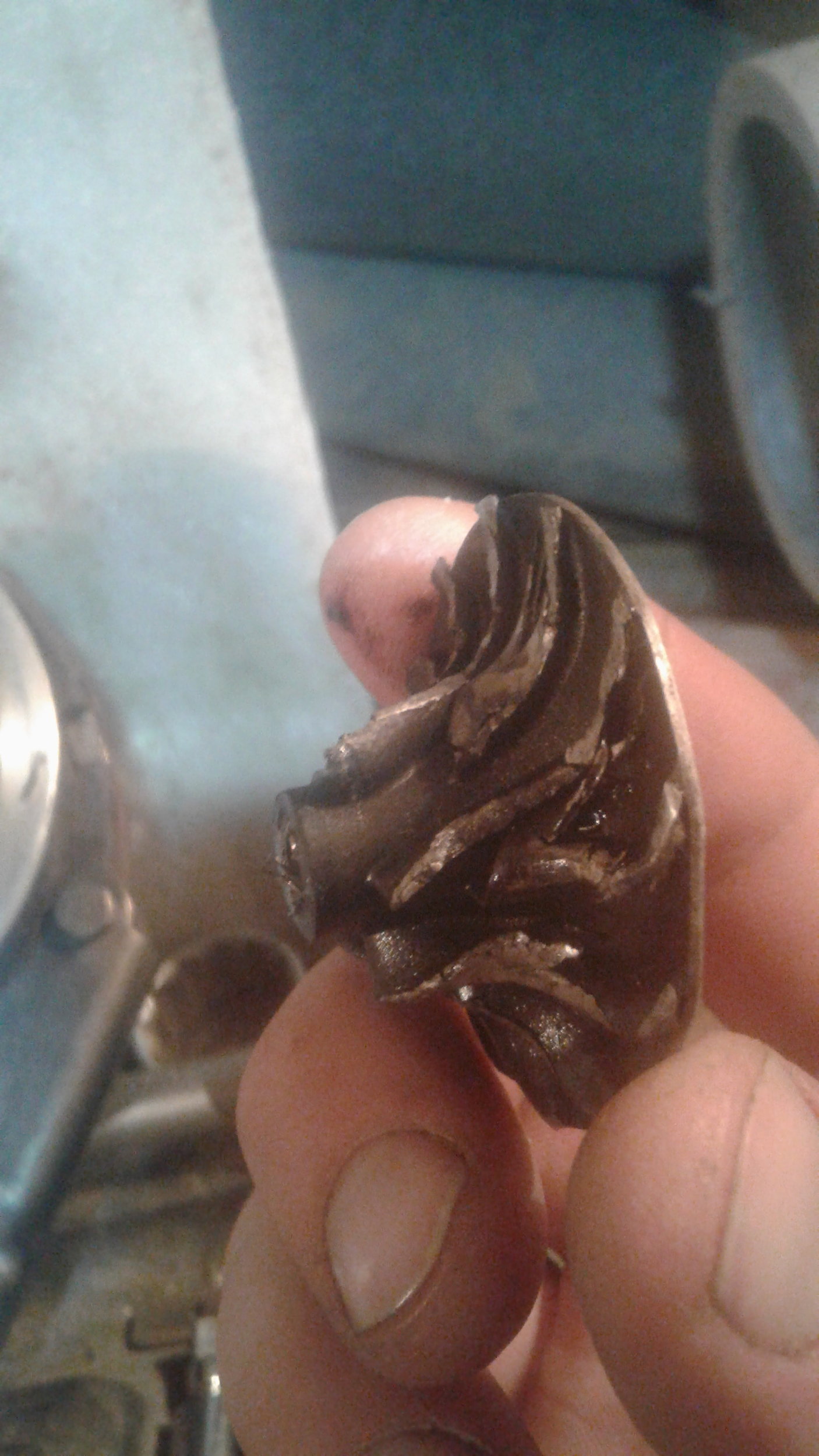

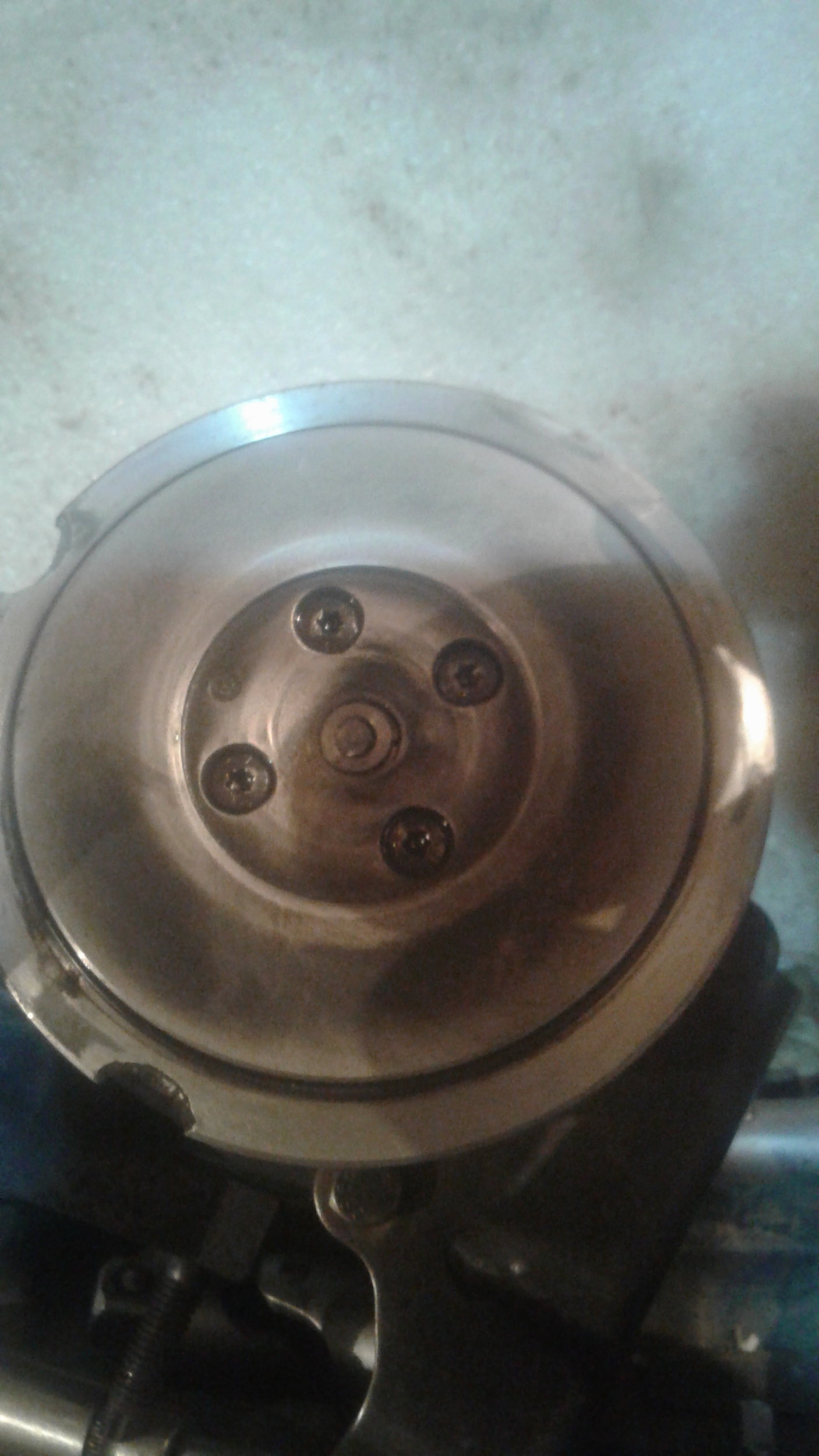

Всем привет! Опять новости. У турбины отарвало нагнетающую крыльчатку. Действительно не машина а пи...ц какой-то.
Посмотреть вложение 185211 Посмотреть вложение 185212
Я покупал картридж джирон, а затем решил отремонтировать старый, купил отдельно вал с крыльчаткой, ремкомплект и тепловую шайбу, все перебрал и положил в резерв.

Chrondar, пробовал я менять реле толку нет. Посмотреть вложение 185230 а это то что я намерил при снятом реле на кантактах куда оно вставляется, перемыкал 12в и 0в то чта с верху насос начинает работать. А те 12в что с низу появляются про включённом зажигание и минуты 2 после выключения зажигания а потом пропадает. А вот где 2в снизу не пойму они нужны там или нет? Мне почему-то кажется что там должен быть 0.
Извиняюсь за задержку. Померял у себя. Там, где у Вас 2в у меня 3,2в. Так что Ваше состояние электрики по-ходу получше моего :)
Вот и у меня такая же история. Как мозг включает этот насос не понятно.

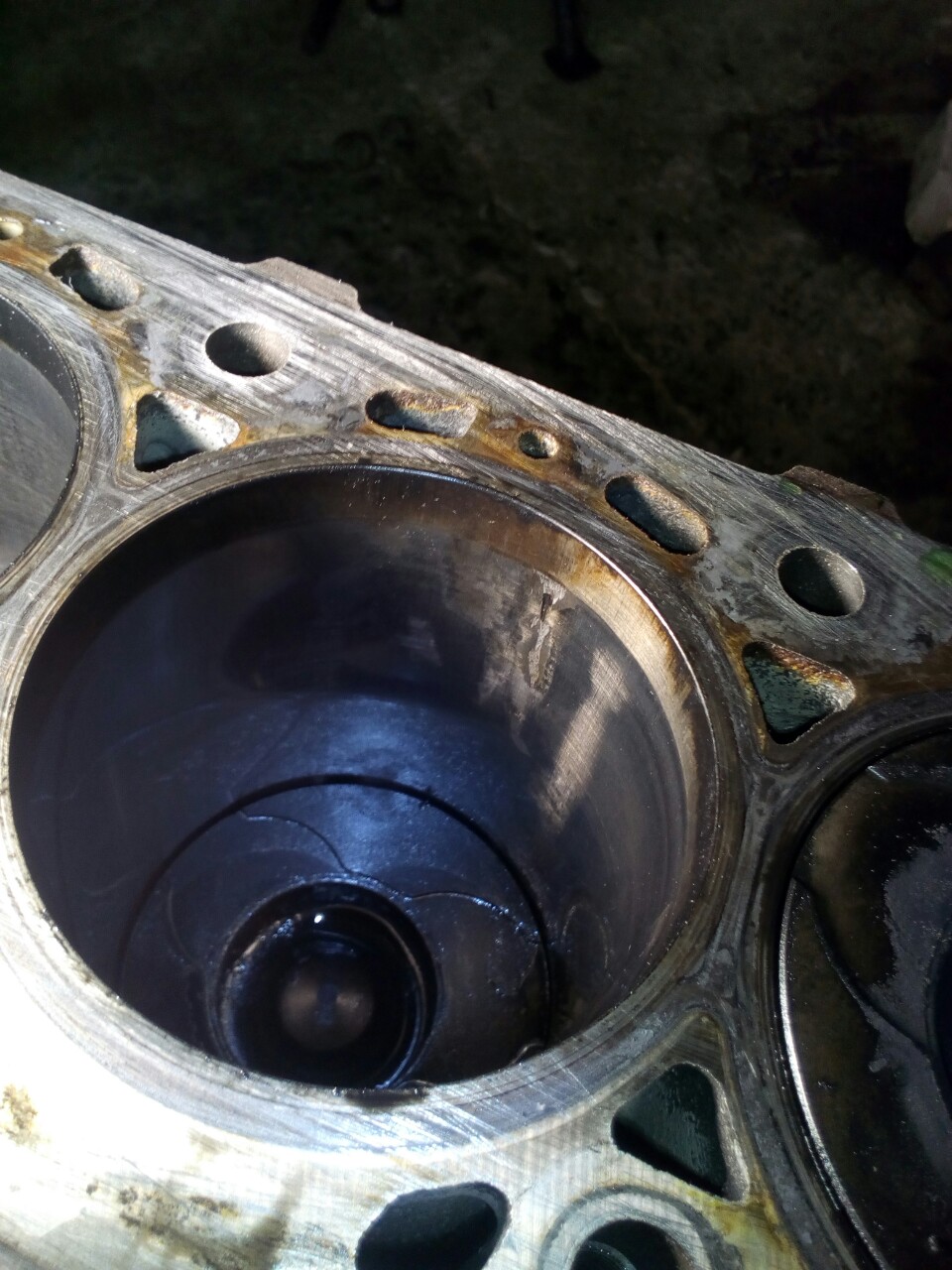

всем привет вот недавно стал обладателем витарика но не успев им насладиться как попал на ремонт двигпа Сцука не доехав до автосервиса метров 500 двигатель пошёл в разнос Вот сижу жду приговор и настроение совсем не праздничное продолжение следует[DOUBLEPOST=1556907914,1556825060][/DOUBLEPOST]предварительный осмотр показал что гонит масло с турбины будем мерять компресию кстати турбину менял на новую неделю назад

мастер сказал что турбина разлетелась видимо была не новая а востановленн\ая потом померял компрессию и оказалось что в третьем цилиндре было ниже чем надо сейчас сняли движок хочу сделать капиталку[DOUBLEPOST=1557948745][/DOUBLEPOST]
да вразнос двигатель идёт и никакие заслонки не спасают повышаются обороты до 4500 Вырубил движок только сняв клему

информирую по последствиям от результата работы двигателя в разнос - в 3 цилиндре сильный прогар ещё по 3 коренной шейке провернуло вкладыш и шатуный провернуло на третьем- шатуну хана и коленвал под шлифовку плюс турбина

ёжик в тумане, :( ж...па! что сказать... мож контрактный лучше теперь искать? судя по всему, капиталка в хорошие деньги станет. да и гильзовка, судя по отзывам в теме, не всегда нормально проходит
