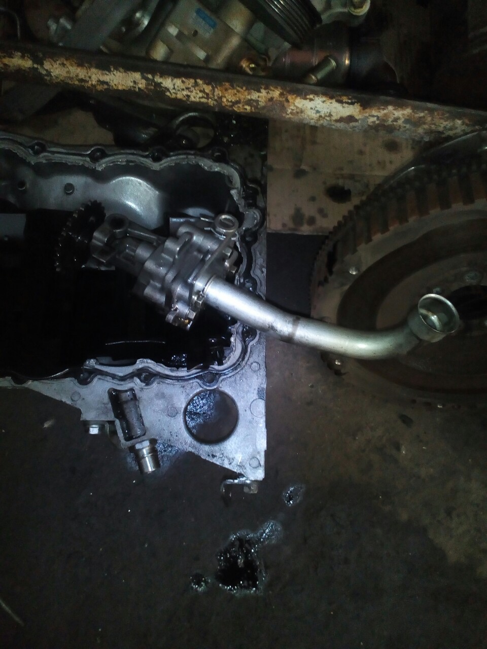

нужен новый масленый 8200462082 насос может кто подскажет где купить заранее спасибо[DOUBLEPOST=1558813718,1558729060][/DOUBLEPOST]насос этот очень редкий отзвонил контор 20 везде по нулям я почти в отчаянье[DOUBLEPOST=1558814357][/DOUBLEPOST]
[DOUBLEPOST=1558814406][/DOUBLEPOST]вот он сцуко[DOUBLEPOST=1558814795][/DOUBLEPOST]
[DOUBLEPOST=1558814858][/DOUBLEPOST]может кто сталкивался

оригинальный каталожный номер 16100-67JG2. по нему в продаже ни чего нет. мегазип дает номер заменителя 16100-67JG5. ценник почти 28000 руб. возможно здесь в ветке эта тема уже поднималась. неужели от рено не подходит? поищи в сообщениях PU12, он выкладывал вин рено по нему можно подобрать заменители.
спасибо за информацию[DOUBLEPOST=1558893039,1558890800][/DOUBLEPOST]pu12, не подкинеш какую нибудь инфу по масленому насосу 8200462082

посмотрите на реновские насосы, они не очн дорогие, 1.5-3 тр можно подобрать. Попробовать найти где есть наличие, со своим подойти и сравнить, количество зубов и крепление маслозаборника. ПРосто переставить маслозаботник если остальное все такое же. думаю крепление у рено тоже самое, может быть только количество зубьев отличаться.
реновский насос тут можно подобрать.
большое спасибо за информацию вот ещё посоветали у поляков на мотоалегро посмотреть

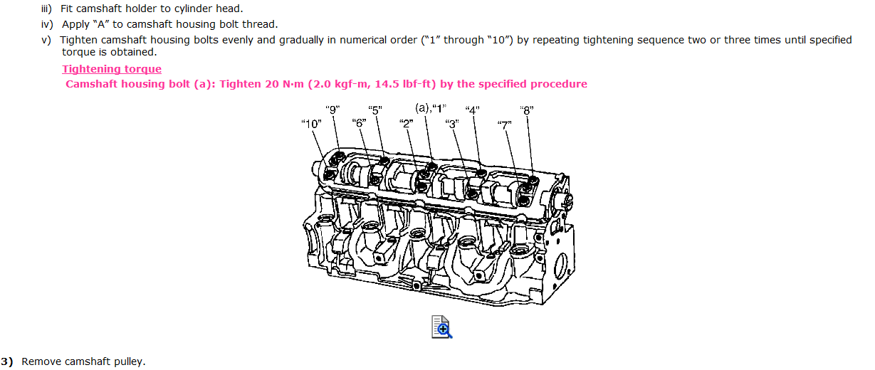

Здрасьте всем! Подскажите каким моментом затягивать бугеля распредвала? Решил сальники клапанов заменить.

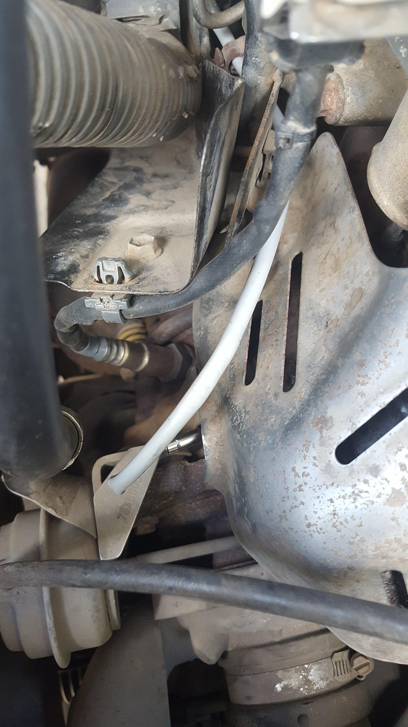

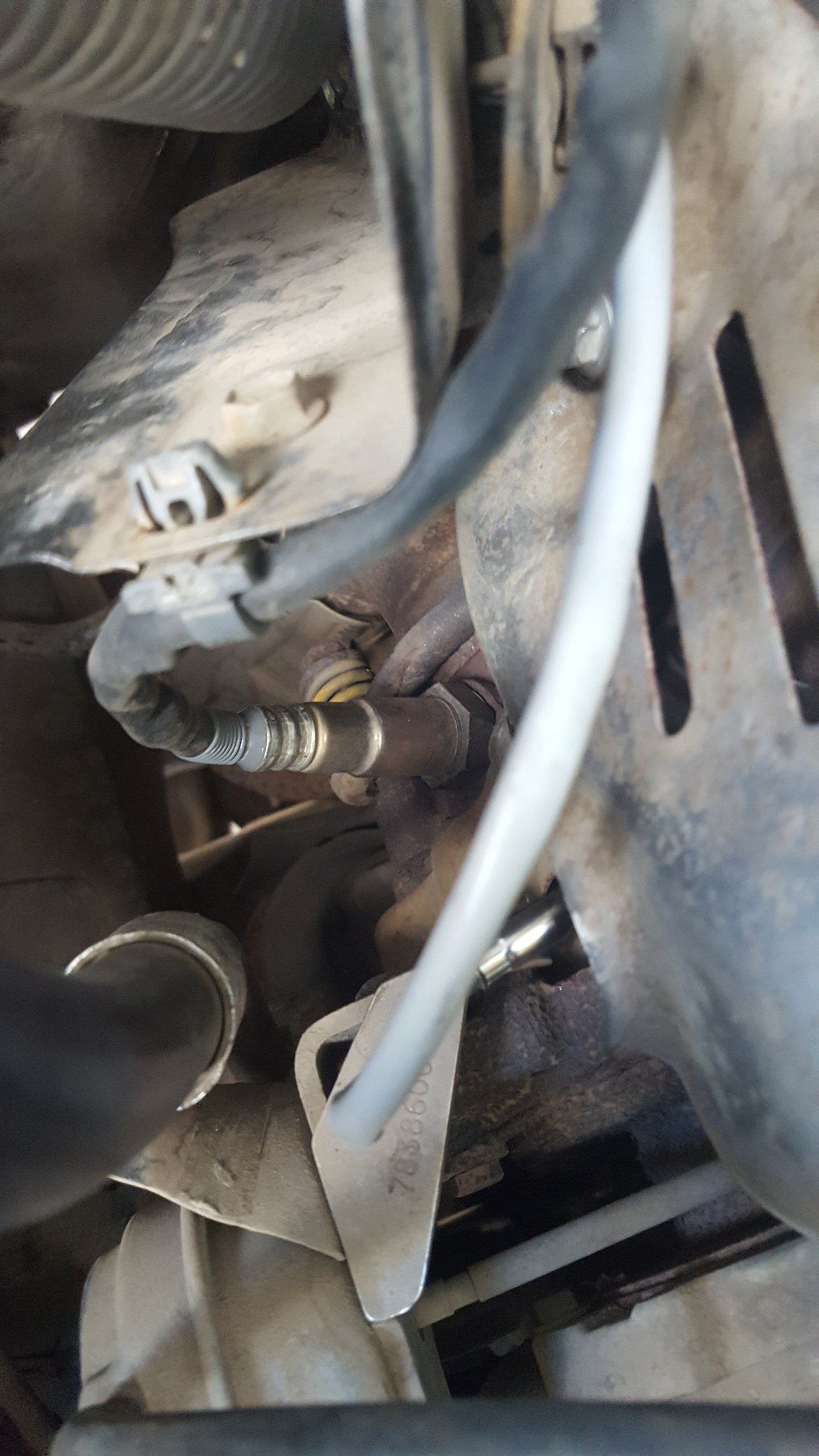

Всем добрый день. Наконец-то я победил ошибку Р2А00! Описание на странице 121.С прошлого лета, я на неё "забил" проверил проводку, всё прозванивается ну и ладно. Месяц назад еду по трассе и загорается красный моторчик на приборной панели. Остановился постоял, он потух, так домой и доехал, он то загорался, то тух. Подключил wow показал плюс к моей ошибке ещё пропуски зажигания в первом цилиндре и большое количество сажи. Снять датчик температуры выхлопных газов, померял сопротивление нагрева феном с температурным указателем. Оказалось датчик врёт, ровно на 100 градусов. Ещё раз проверил проводку. Купил новый датчик, поставил. Ошибка не ушла. Всё ,как было, так и осталось. Перелопатил кучу статей в интернете и выяснилось, что у меня действительно стоит кислородный датчик с подогревом. Стоит после турбины. Новый стоит кучу денег, купил б/у в Питере от Киа soul 1.6 дизель. Поставил и вот оно счастье, ошибки ушли ,диагностика в зеленом цвете. 200 км полет нормальный!
