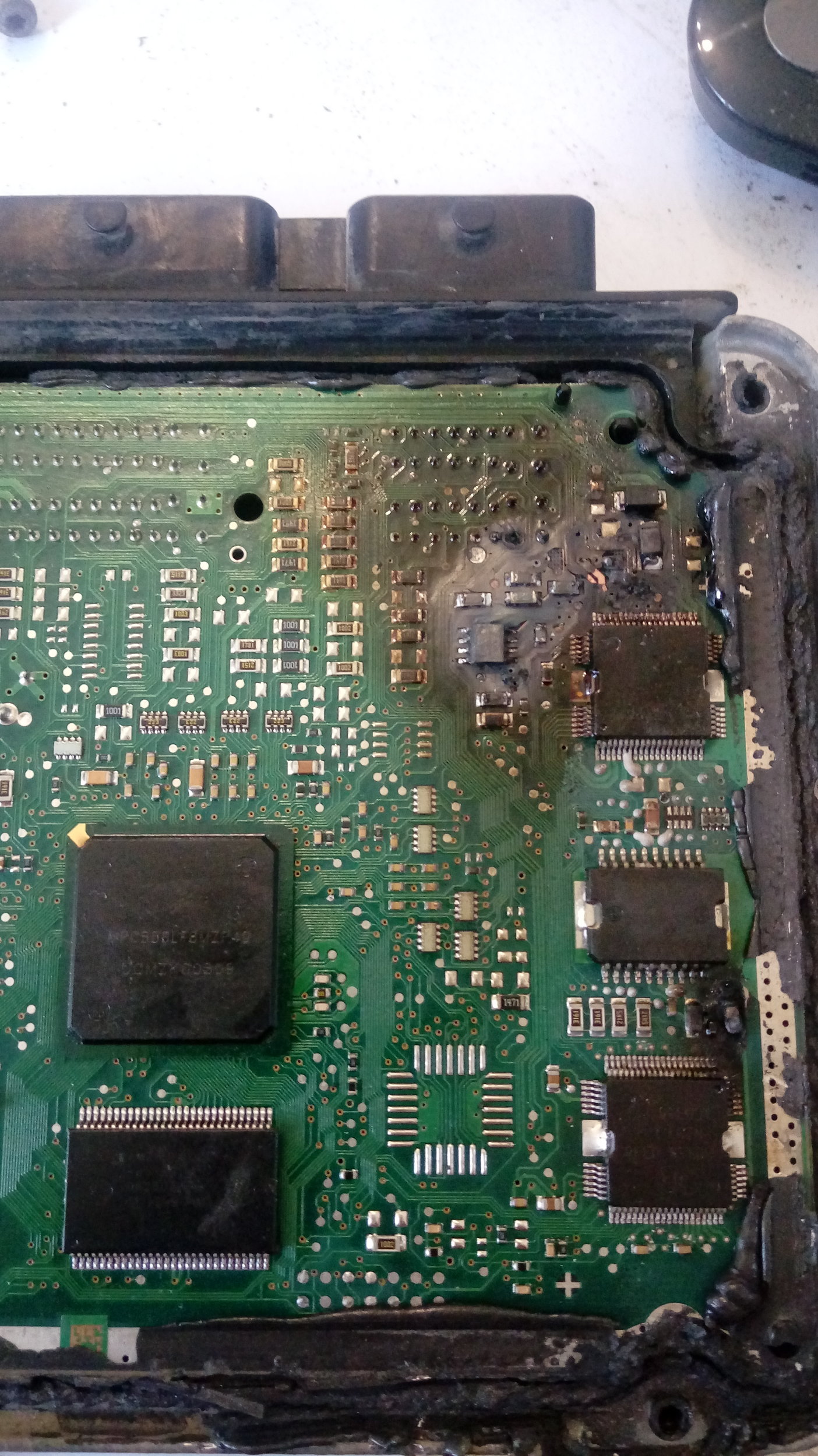

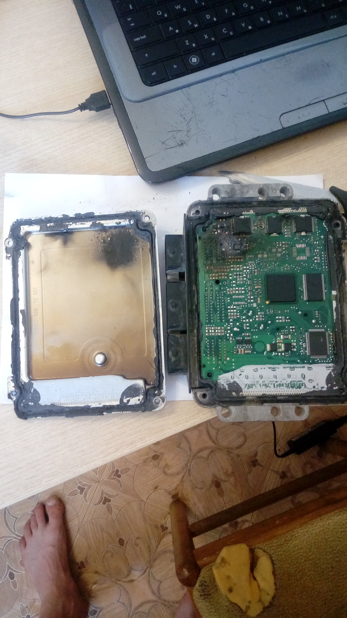

Здрасьте всем! Новая шляпа: приехала Марина в магазин,а уехать никак:pardon:. Машина не заводится. Мигает "N" на приборке , стартер крутит. И почему то при включении зажигания сразу включается вентилятор на радиаторе.

Здравствуйте! Пытался сегодня разобраться,но пока не вышло. Постоянно горит пиктограмма ABS. Мигает кнопка переключения забора воздуха в салон. ЕЛМ327 показывает,что нет связи с блоком ECM у ВСМ и ABS. Предохранители вроде целые. При очередном включении зажигания что-то коротнуло в косе у левой стойки. Вскрыл - провода целые. Но вот почемуто первый от водителя разъем ЕСМ пахнет паленым. Пока в раздумьях.[DOUBLEPOST=1563094108,1563026846][/DOUBLEPOST]Итог всего-сгорели мозги.[DOUBLEPOST=1563094215][/DOUBLEPOST]

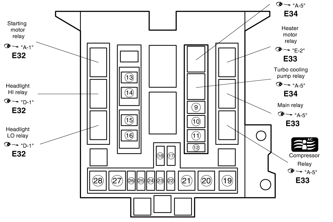

доброе утро, соратники.
принес вам 2 знания по машине
1. Вчера в процессе копания в моторе что-то перестал заводиться. ПРи включении зажигания начинали безостановочно и синхронно мигать индикаторы блокировки, нейтрали и понижайки. В процессе исследования был обнаружен сдохший предохранитель под кодовым названием FI для защиты Main Reley - 30A. На картине номер 22. upload_2019-7-15_14-9-39.png
После замены его все восстановилось. Машина завелась. Заказал предохранителей россыпь. У нас используется тип MICRO. нашел аналог по 4р за штучк. маркировка для заказа AGFL30A. ну там можно цифру заменить по значению тока.

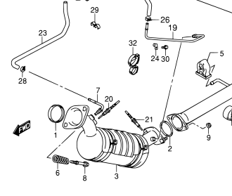

сажевый удалил года 2 как. Фильтр снял сам и отнес в гаражи, там в одном боксе работает у нас толи узбек, толи киргиз... Он аккуратно болгаркой вырезал окошко и через него зубилом расколол и выпотрошил кирпич сажевого. потом вырезанный кусок заварил на место.
сажевый на картинке под номером 3.
Еще я для глушения ЕГР поставил прокладку из 2мм нержавейки на выходе из выпускного коллектора. там где зеленая стрелка на картинке.
Мозги не перепрошивал, Фишки с разъемов не снимал. Датчики не удалял и не отключал. Решил посмотреть как будет вести себя машина. Через 100-200км загорелас мясорубка - ошибка отсутствие сажевого фильтра, на ходовые не повлияло. Сейчас после замены мотора - индикатор утух и на приборке тишь и благодать. Машина тянет и прет и просит только бензина.

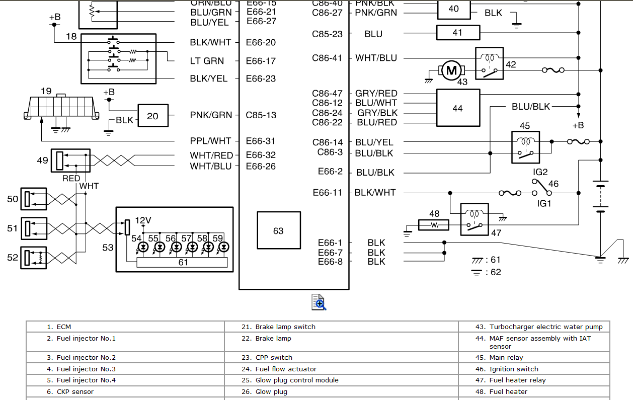

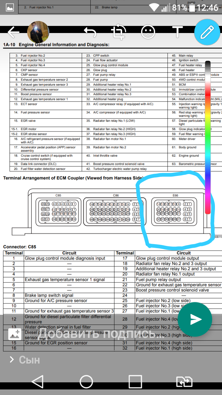

Здравствуйте.Подскажите,или кто знает куда идут провода с разъема ЭБУ? Фото прилагаю.
[DOUBLEPOST=1563353594,1563353526][/DOUBLEPOST]Нужно прозвонить. Нашли мозги но ставить без прозвонки боязно.

Здравствуйте.Подскажите,или кто знает куда идут провода с разъема ЭБУ? Фото прилагаю. Посмотреть вложение 188738 [DOUBLEPOST=1563353594,1563353526][/DOUBLEPOST]Нужно прозвонить. Нашли мозги но ставить без прозвонки боязно.
у вас же выше в документе разрисовано все. Смотрите последовательно все, что выходит с разъема Е-66 и прозванивайте. тоесть E66-1, Е66-7, Е66-8 должны контачить с массой. Е66-2 - питание 12В. Е66-11 - управление реле подогрева топлива в фильтре. ну и так далее. upload_2019-7-18_11-20-41.png

Спс.разобрался уже. В мануале опечатка. Разъем Е66 обозвали С48.[DOUBLEPOST=1563905240,1563451099][/DOUBLEPOST]Здравствуйте. Поставили ЭБУ, всё нормально,но по прежнему не работает клапан управления наддувом.

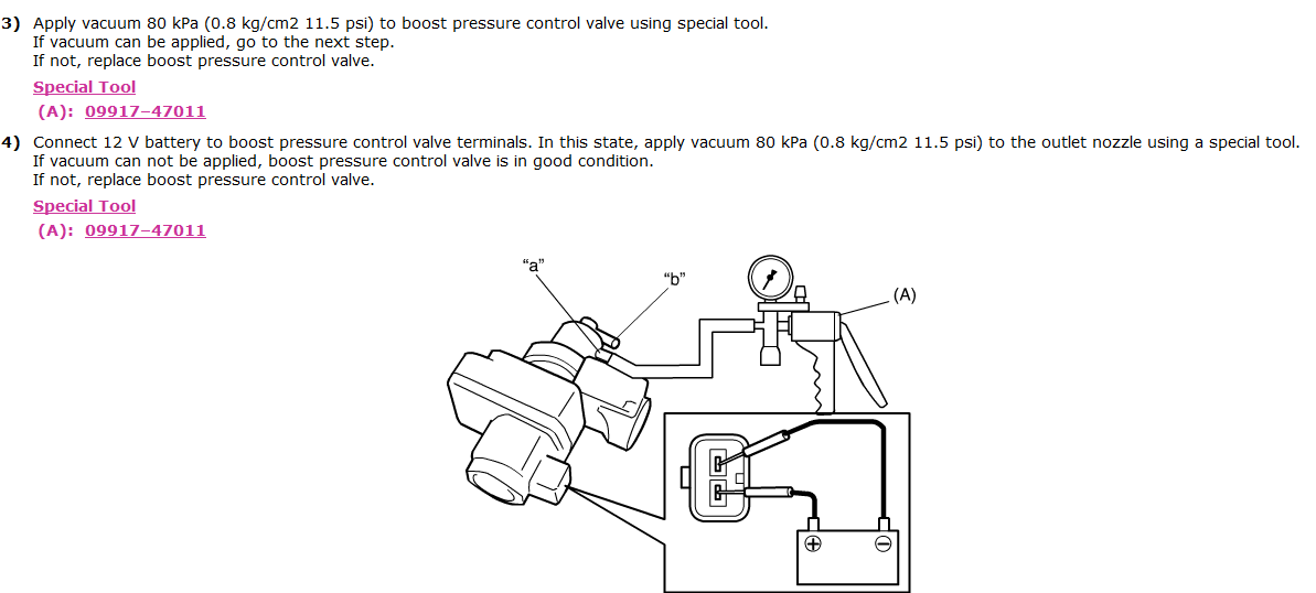

Boost pressure control solenoid valve resistance
14.7 – 16.1 Ω at 20 °C, 68 °F
- данные из книги. У меня17.3 Ом и на старом и на новом клапанах. Отсюда вопрос: может кто-нибудь померить на своей машине сопротивление этого клапана? У кого какое на рабочем авто?

у меня после переборки мотора перестал втягиваться шток актуатора. Провел проверку соленоида. Прозвонил сопротивление и сделал вот эти проверки.
после этого поставил на место ИОЧУДО!!! Клапан заработал. Я так думаю, что просто нужно было прощелкать клапан 12 вольтами. и он начинает работать.
А сопротивление возможно 1 ОМ на проводах набирается. Нормальное сопротивление у вас.
