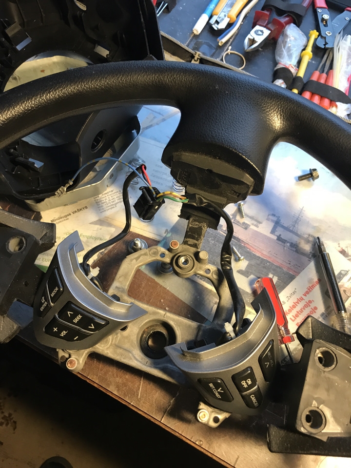

Всем Доброго времени суток, решил заморочится с установкой круиза, нашёл кнопки у нормального человека на драйве, но беда в том что они дорестаил а все видео на наши машинки по установке с рестаиловскими кнопками, может кто ставил или знает где найти информацию по этому вопросу.[DOUBLEPOST=1573712317,1573711881][/DOUBLEPOST]

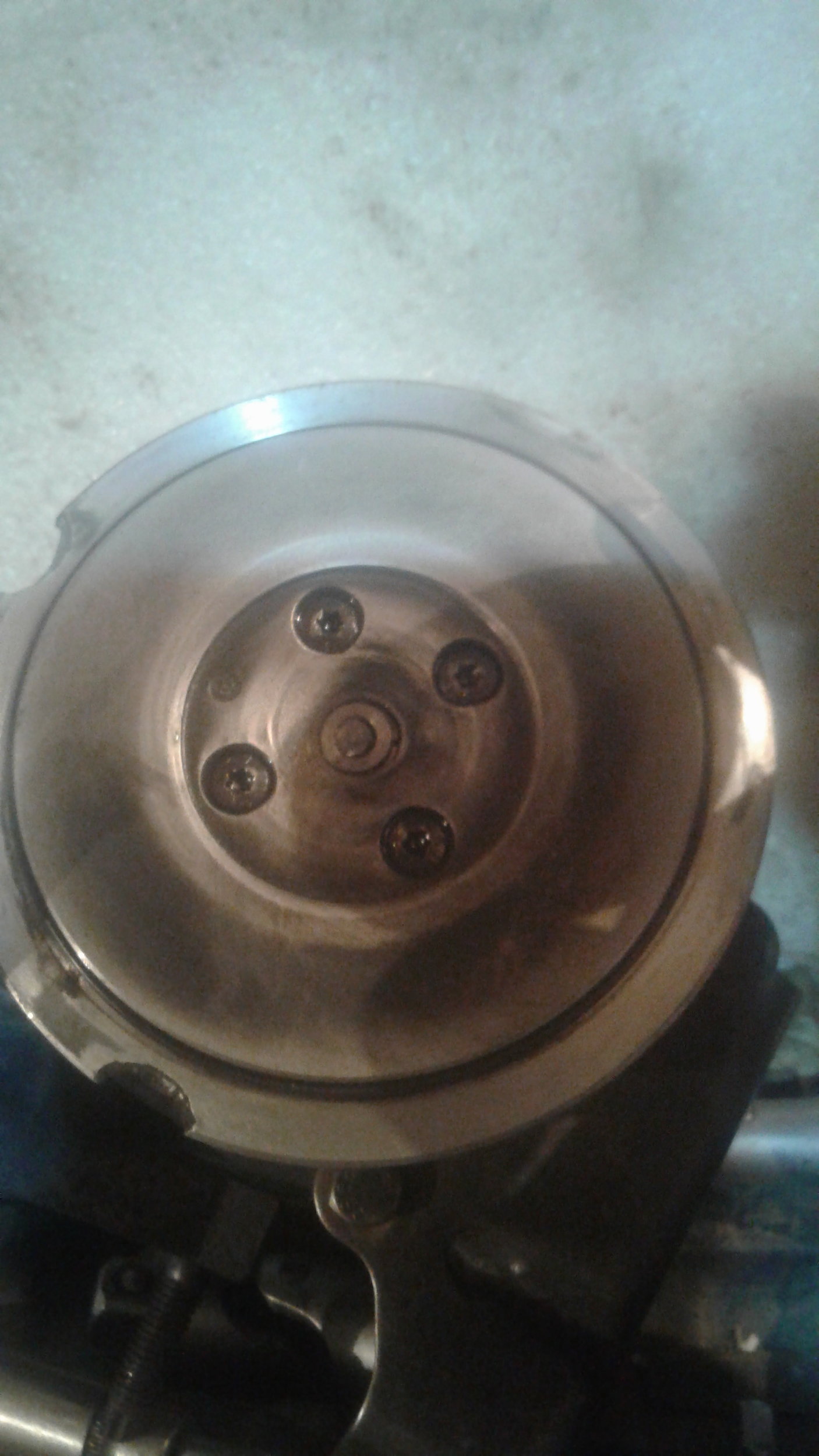

Всем привет! Опять новости. У турбины отарвало нагнетающую крыльчатку. Действительно не машина а пи...ц какой-то.
Посмотреть вложение 185211 Посмотреть вложение 185212
Я менял катридж турбины, ела масло, покупал новый на Али качеством сборки доволен да и дешевле чем тот же джорн в России да и говеный он честно говоря, пол года полет нормальный если надо могу дать ссылку на продавана, катридж с доставкой обходится в 5.5тр.

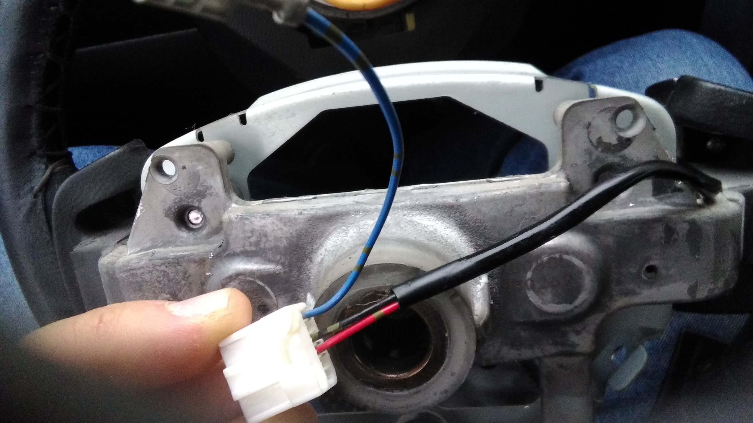

Я ставил себе круиз. Помню, был косяк какой-то с расцветкой проводов. Отличались провода в машине (дорестайл) от проводов на кнопках. Постараюсь найти, отпишусь.[DOUBLEPOST=1573764139,1573744382][/DOUBLEPOST]

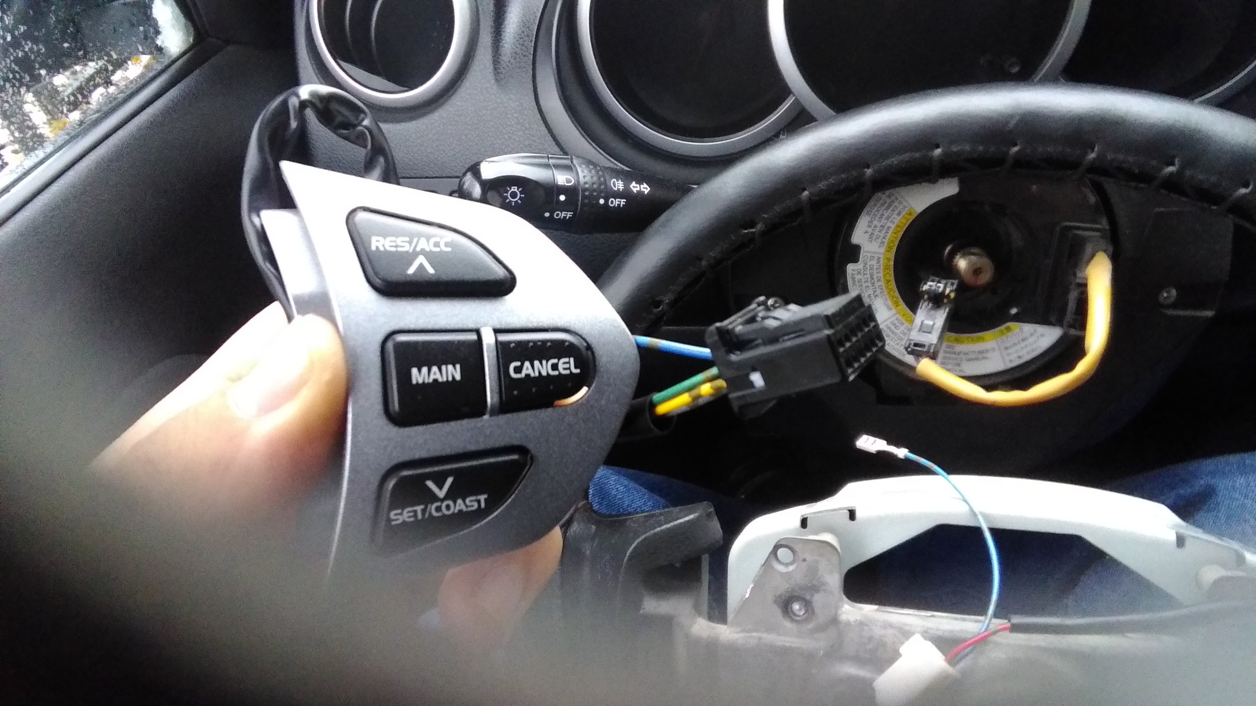

Итак, фото кнопок в исходном варианте. Наверное, кнопки от рестайла, но я не уверен.

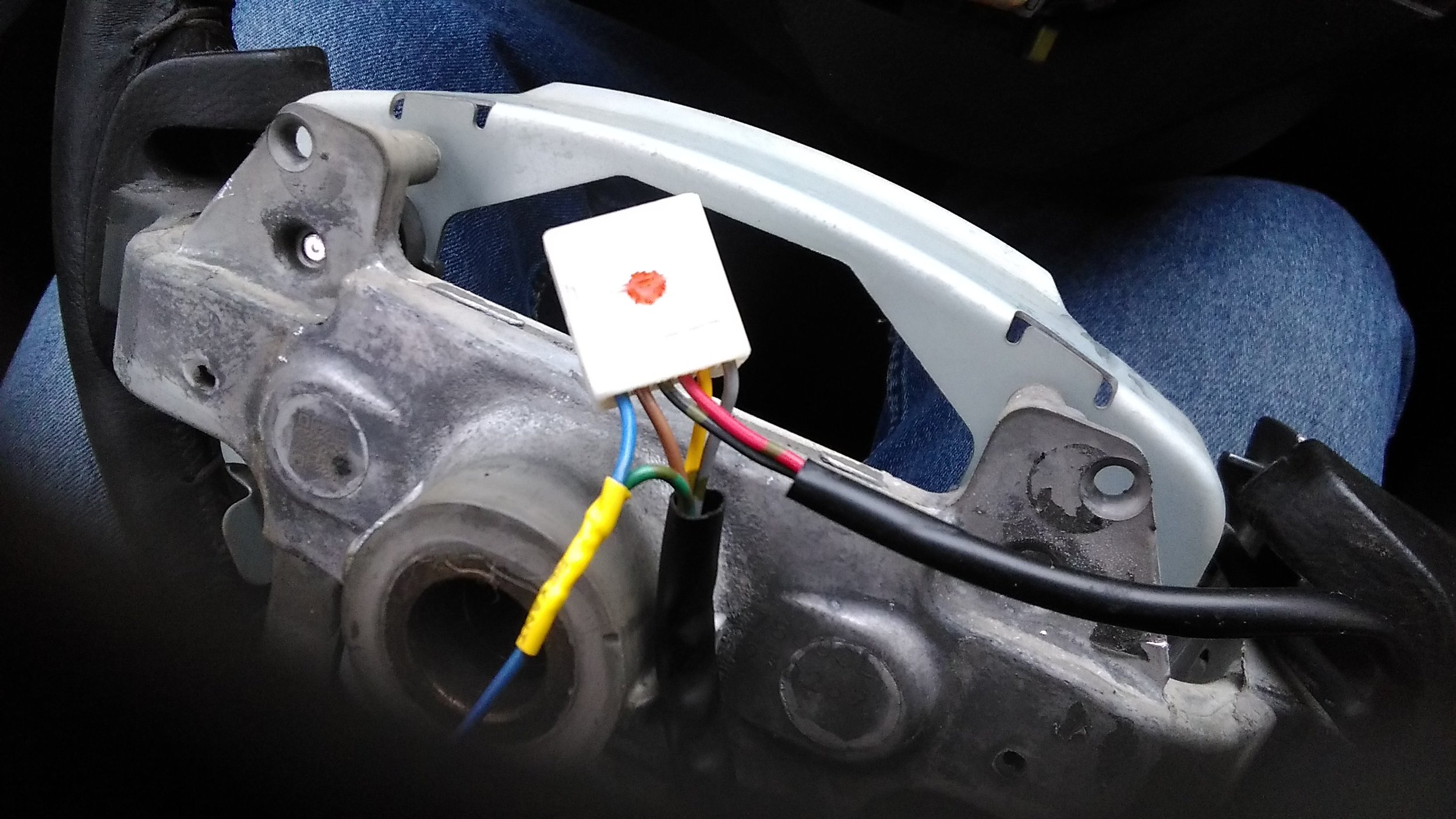

Вот такой разъем был в машине. На него идет только земля и аудио с левой части руля.
Суть работы такая:
1. обрезаем разъем на кнопках

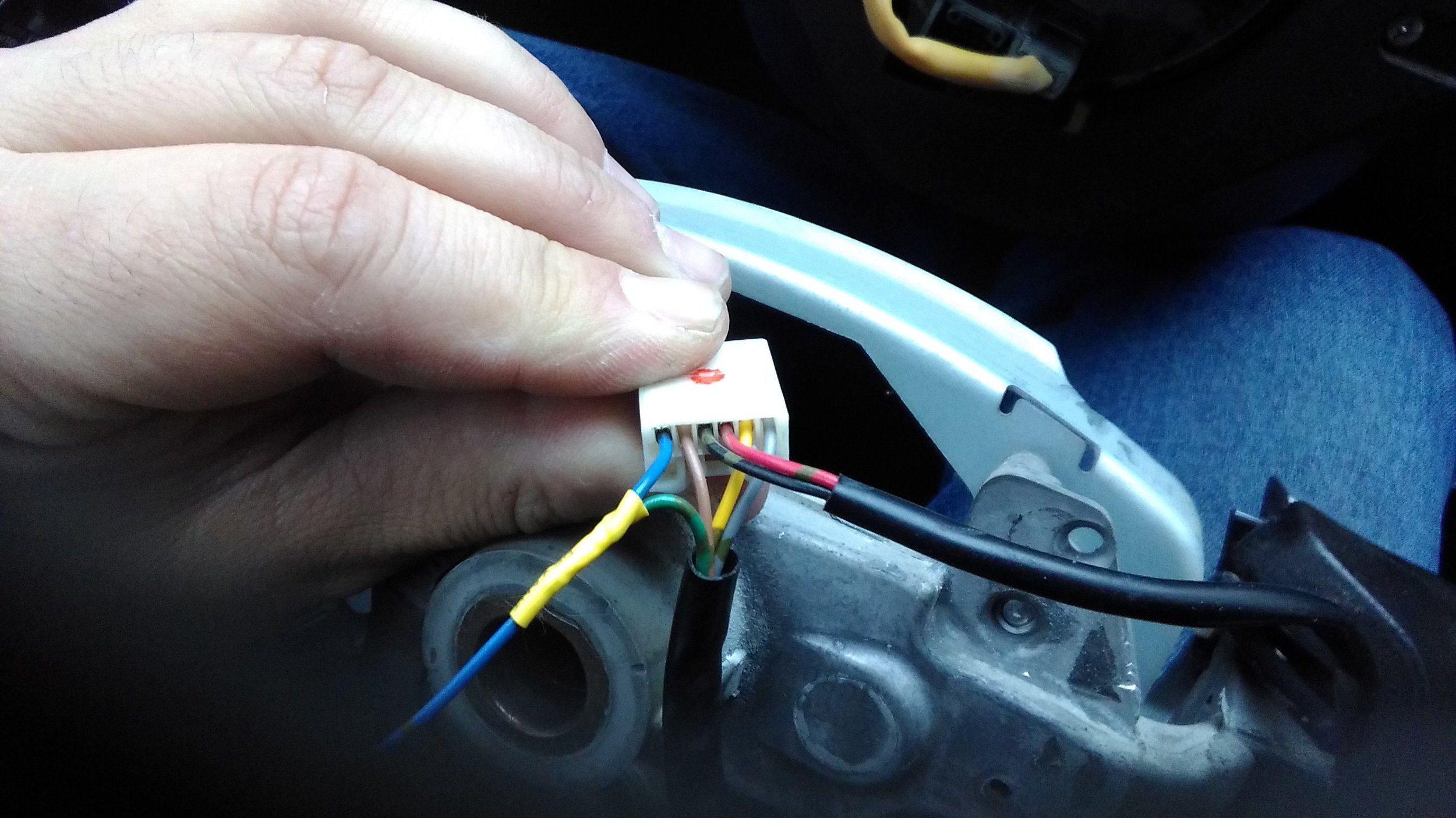

2. провода с кнопок вставляем в штатный белый разъем как на фото ниже. Для этого нам понадобятся пины. Тип пинов ищите в фото- и видеоотчетах об установке круиза. Я уже не помню.
Если у Вас кнопки такие, как у меня и машина дорестайл - просто повторите мои действия на фото.
Когда я делал, столкнулся с тем, что провода у меня не совпадали по цвету с проводами в ролике на ютубе. Там парень ставит кому-то круиз и подробно и качественно описывает процесс. Там все рассказано очень хорошо. Но мне не повезло с цветами проводов и пришлось с помощью схемы и тестера подбирать.

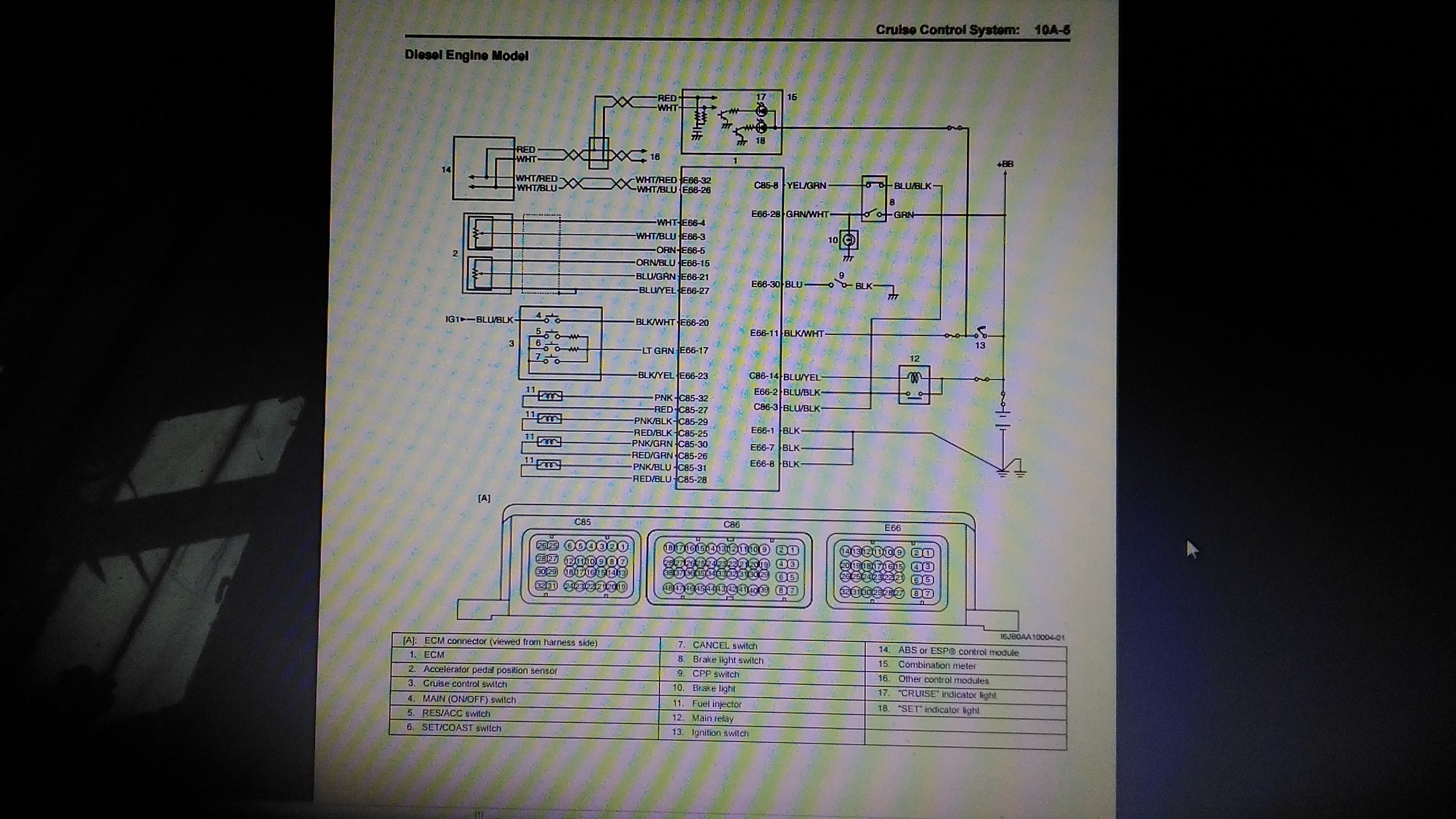

Кому надо, вот схема из мануала.
Не забываем, что понадобится реле, провода, контакты (пины). Я там еще повозился, когда реле внедрял. Работать неудобно. Но делал это года 2-3 назад и деталей всех не помню.
Надеюсь, помог. Если что - пишите, попробуем разобраться.
Артикул наших кнопок - 37460-64J40-ZCP
Нашел минифотоотчет о том, как я ставил себе круиз.
К сожалению, деталей уже не помню. Но если по фото не сориентируетесь - пишите, будем разбираться и вспоминать.
Суть работы такая:
Суть работы такая:

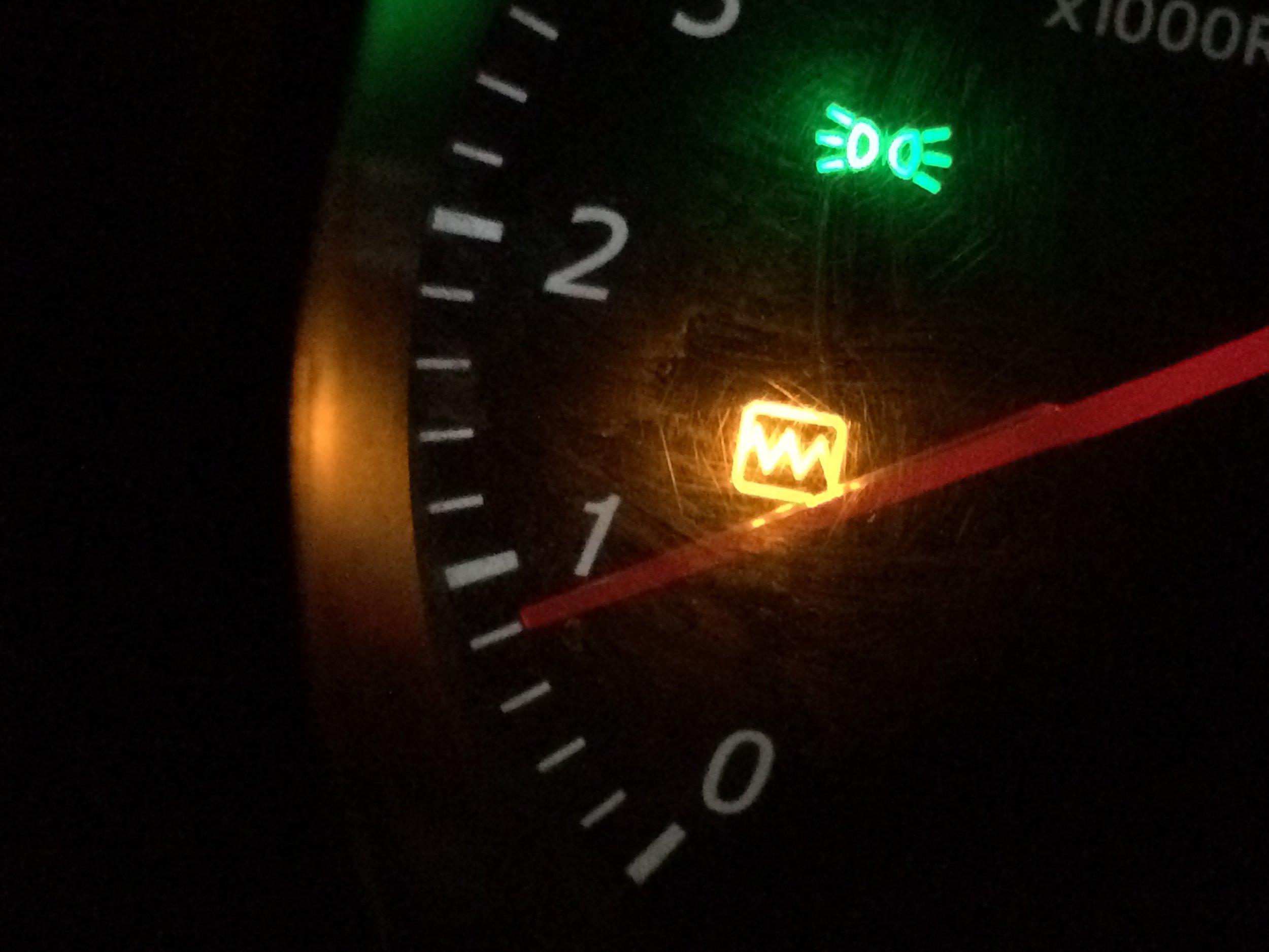

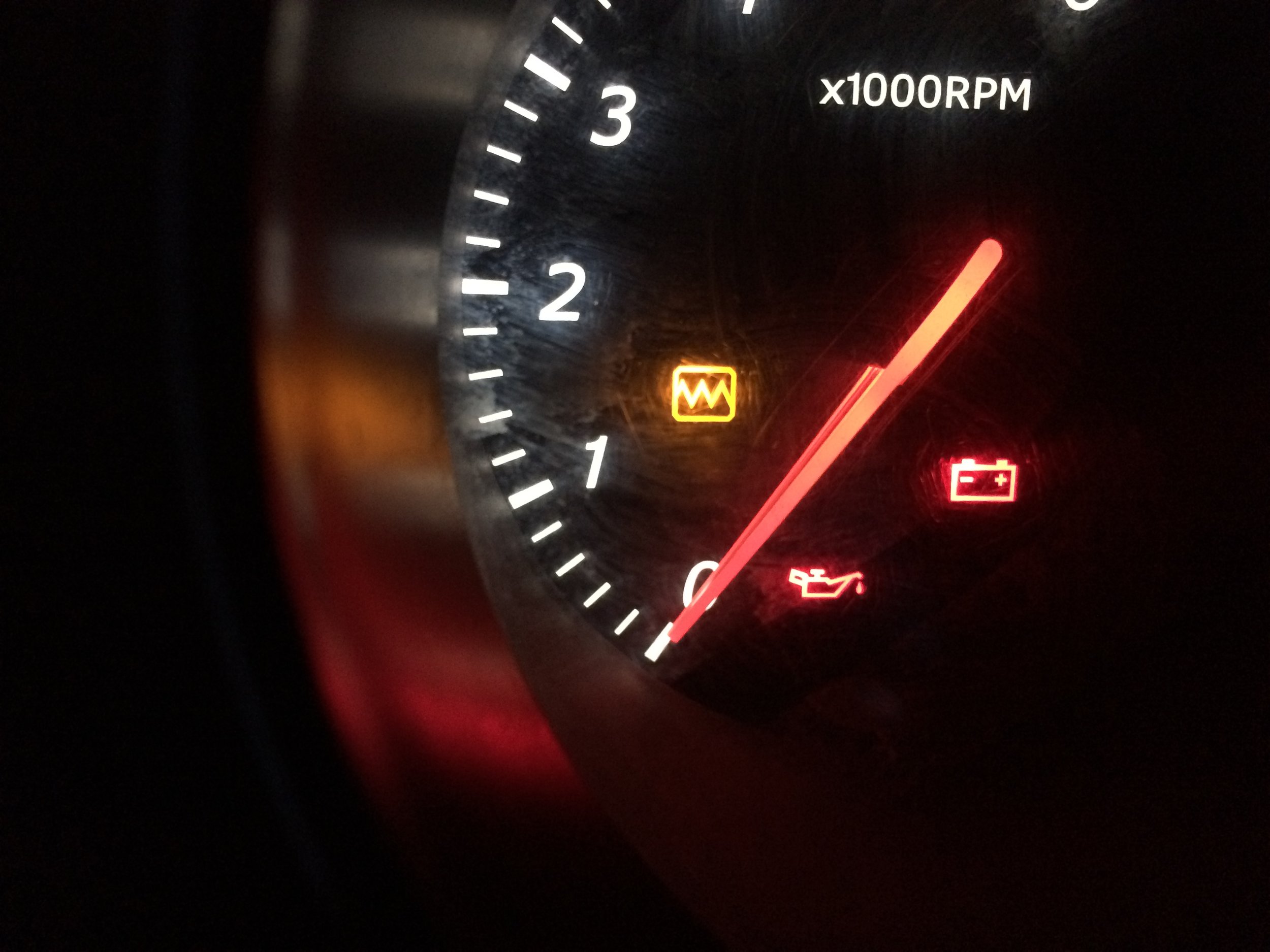

На панели приборов горит прямоугольник с зигзагом "Контрольная лампа топливной системы (для модели с дизельным двигателем)" она же "Контрольная лампа иммобилайзера (если имеется)"
Диагностика показывает что проблема с подачей топлива - нехватает давления.
На сегодня все.
Где искать причины... машина после замены турбин ...до 4-тая передач едет хорошо... а на 5-той сразу падает обороты после 1 км, если заводью снова... работает
У вас горит ошибка топливной системы, жёлтый значку в виде пилы. Для начала считайте ошибки, если это происходит на 5й передаче, то диагностика в дороге. Вообще похоже на передув. Насчёт штока турбины, его регулировать надо только, если вы его трогали при замене картриджа турбины, если не трогали и собрали турбину правильно, то проблем не должно быть. Может быть также подсос воздуха из патрубка,У проверите герметичность топливной системы. У меня была похожая проблема, виновником оказался датчик давления топлива на рампе, он был слегка недозакручен.

У вас горит ошибка топливной системы, жёлтый значку в виде пилы. Для начала считайте ошибки, если это происходит на 5й передаче, то диагностика в дороге. Вообще похоже на передув. Насчёт штока турбины, его регулировать надо только, если вы его трогали, если не трогали и собрали турбину правильно, то проблем не должно быть.

Спасибо... сегодня читал ошибки при движение... как лампа светило две ошибки были p2002
P0243
P0243. Ошибка Р2002 это датчик дифференцильного давления сажевого фильтра не видит присутствие сажевого фильтра, здесь или датчик вышел из строя или трубопроводы его прохудились.Ошибка Р0243 перевод Не работает соленоид турбины (тот от которого идут два шланга 1 на вакуум турбины другой на вакуумный насос) предохранитель неисправен или блок управления заблокировал турбину. Устраняй первую ошибку, проверь собротивление датчика и трубопроводы (шланги с трубками), идущие от датчику диф. давления. После устранения первой ошибки как правило бсм разблокирует турбину и вторая ошибка тоже уйдет.[/QUOTE]

Спасибо, попробую...ещё один вопрос.... могу ли я так ездить 1000 км, потому что я сейчас в Чехии... через неделю езжу в Молдавию.... легче будет там делать все проблемы..

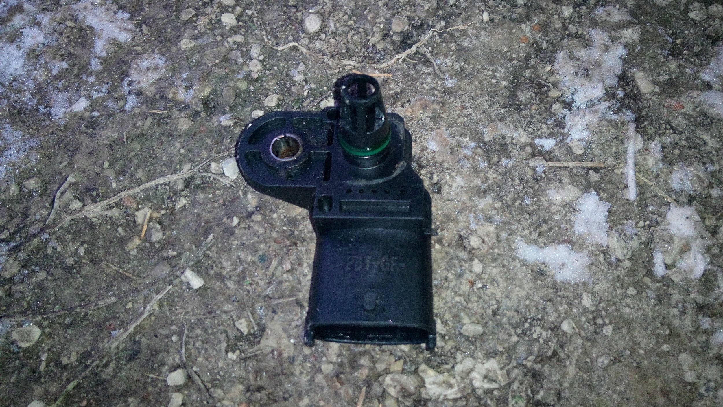

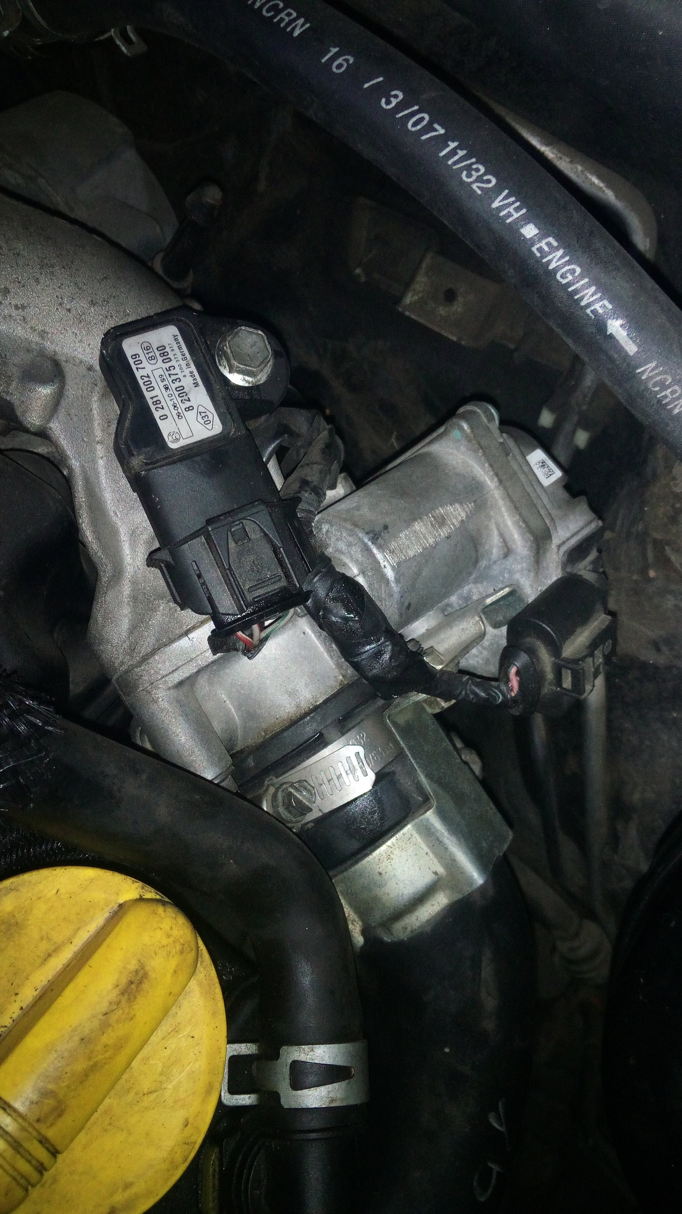

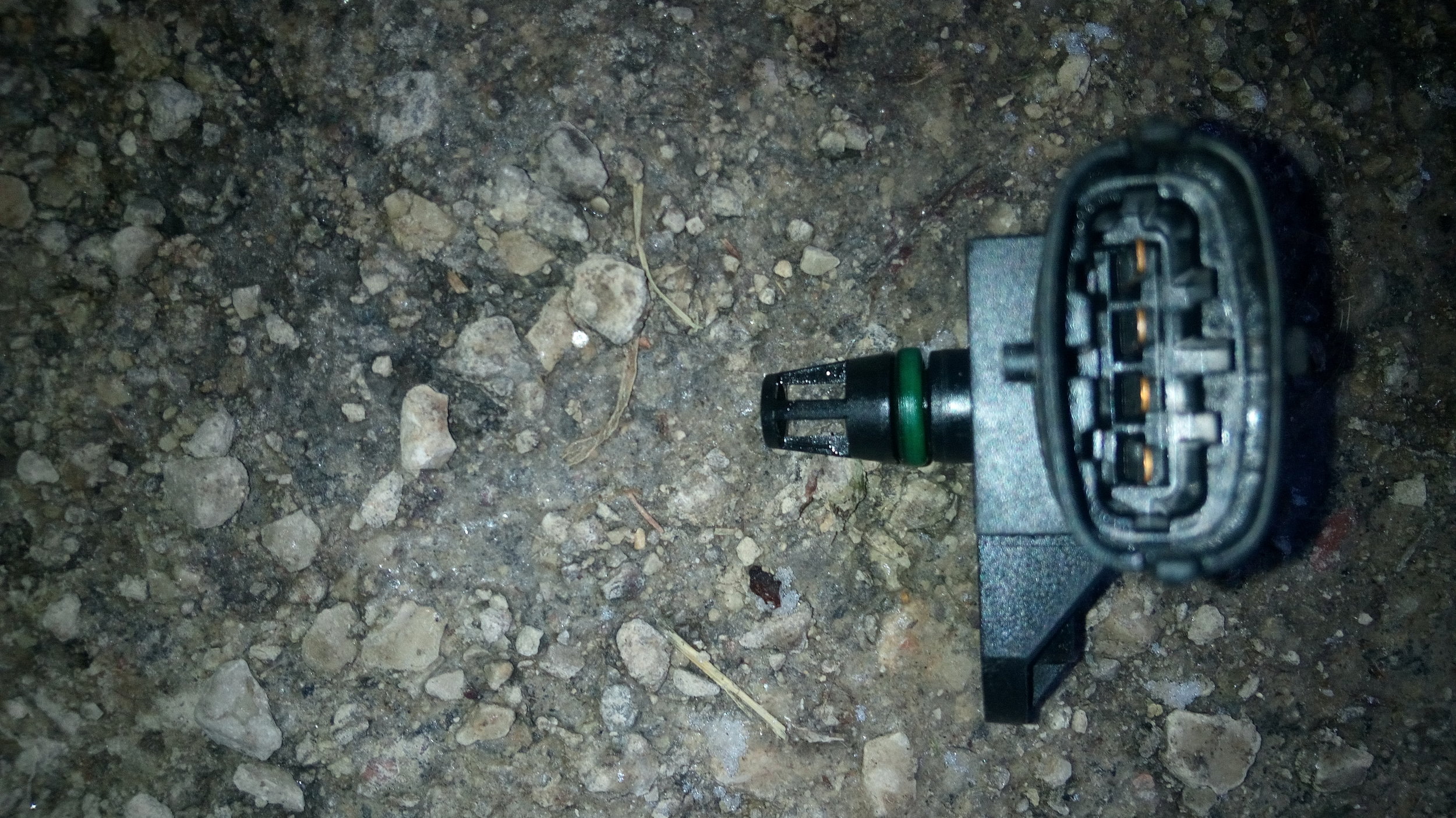

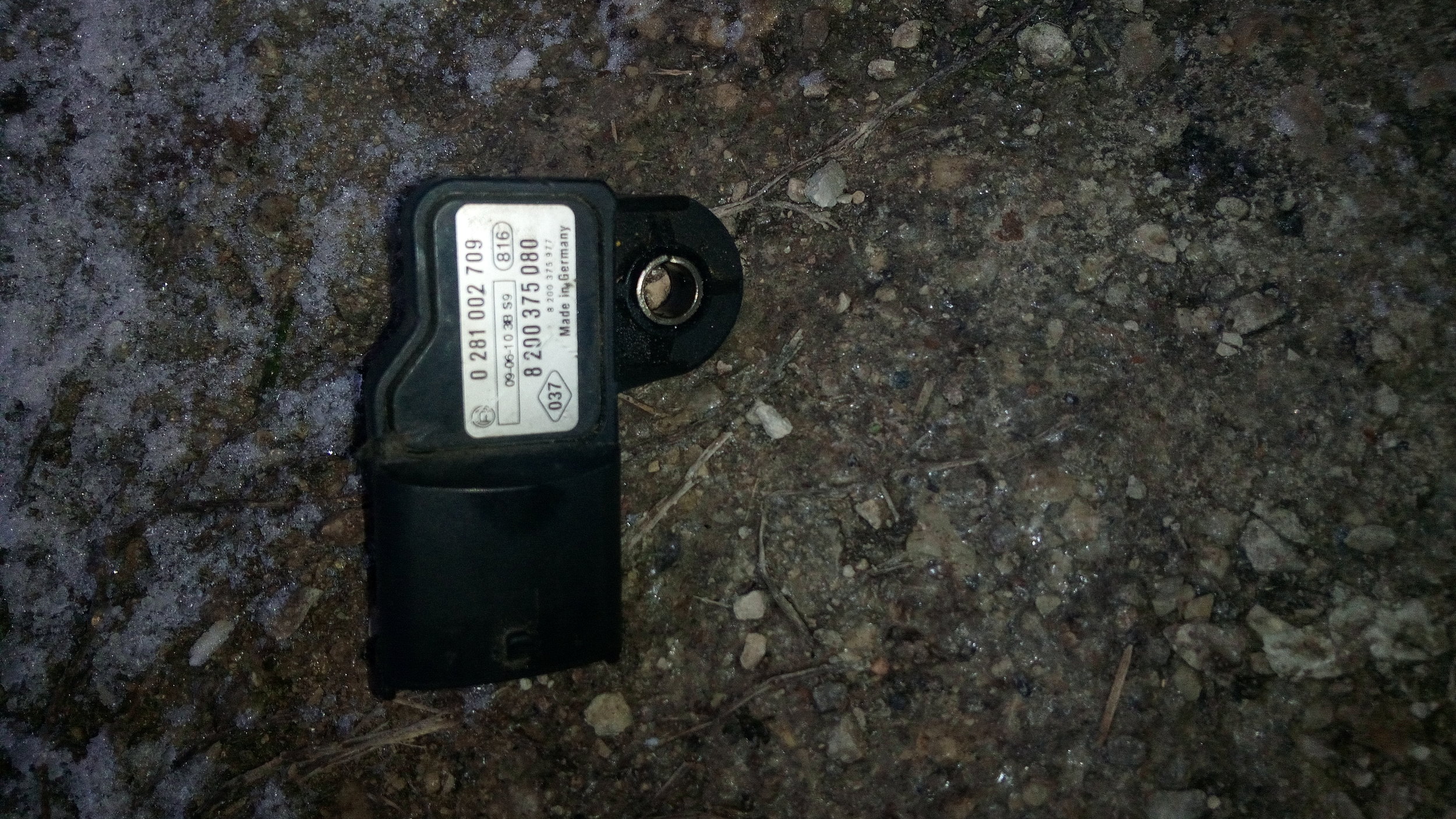

Привет народ.
Сузуки Гранд Витара 2007 ddis1.9
Подскажите, что делать с ошибкой P0235. Нарушение цепи "А". Мне это ничего не говорит. Где эта цепь? Откуда и куда?
Скажите проще, что конкретно крякнуло. Я понимаю варианты могут быть. Но хотя бы что наиболее вероятно надо менять и как проверить подозрительную деталь на неисправность.
Я проверил 3 провода на датчике. Один 0 вольт, 2 других одинаково 4.7 вольта. Что нужно посмотреть?
Благодарю.

Привет народ.
Благодарю.
Вы пишите, что проверили 3 провода на датчике, но датчик давления надува имеет 4е провода, 3 провода это выпускная заслонка.

То что турбина не нагнетает воздух, это видно и без компьюрера. Система регулировки установленная на турбине не движется. Я подключал напрямую шланг без датчика, вакуумный прибор работает без проблем.
А в стандартном режиме, вакуумный прибор не шевелится , машина жрет в 2 раза больше и ДПФ фильтр загрязняется сразу как свернул с трассы в город.[DOUBLEPOST=1575190679][/DOUBLEPOST]Объясните мне. Вот вакуумный регулятор не шевелится. На что смотреть? Какие механические вещи надо проверить?
