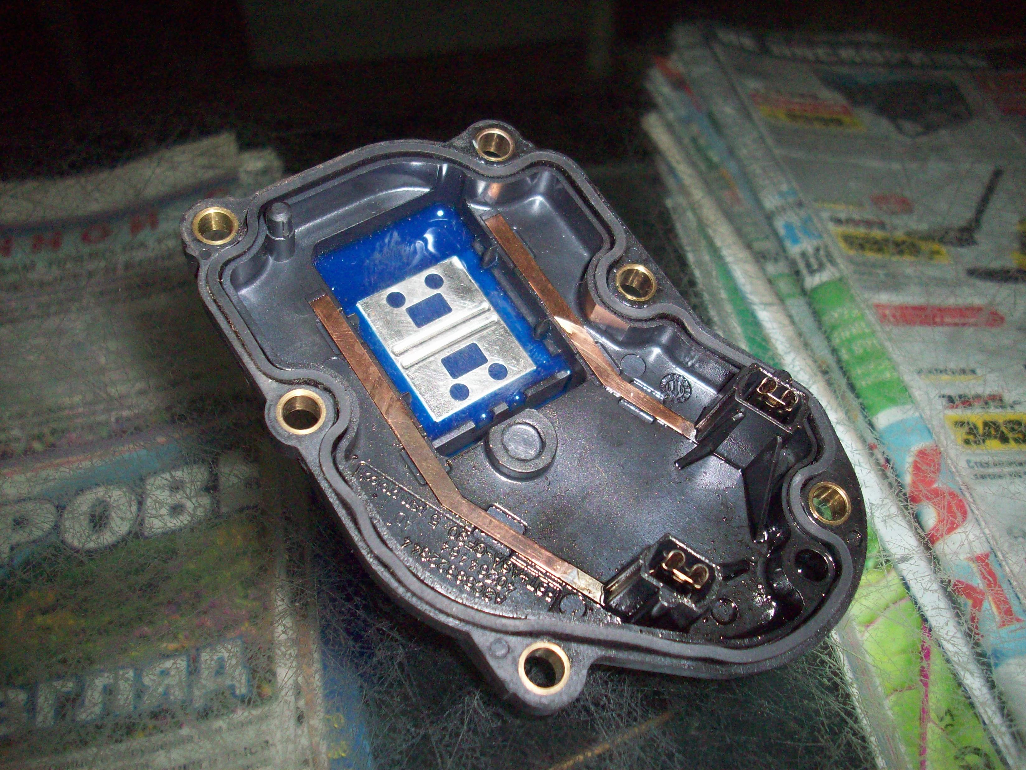

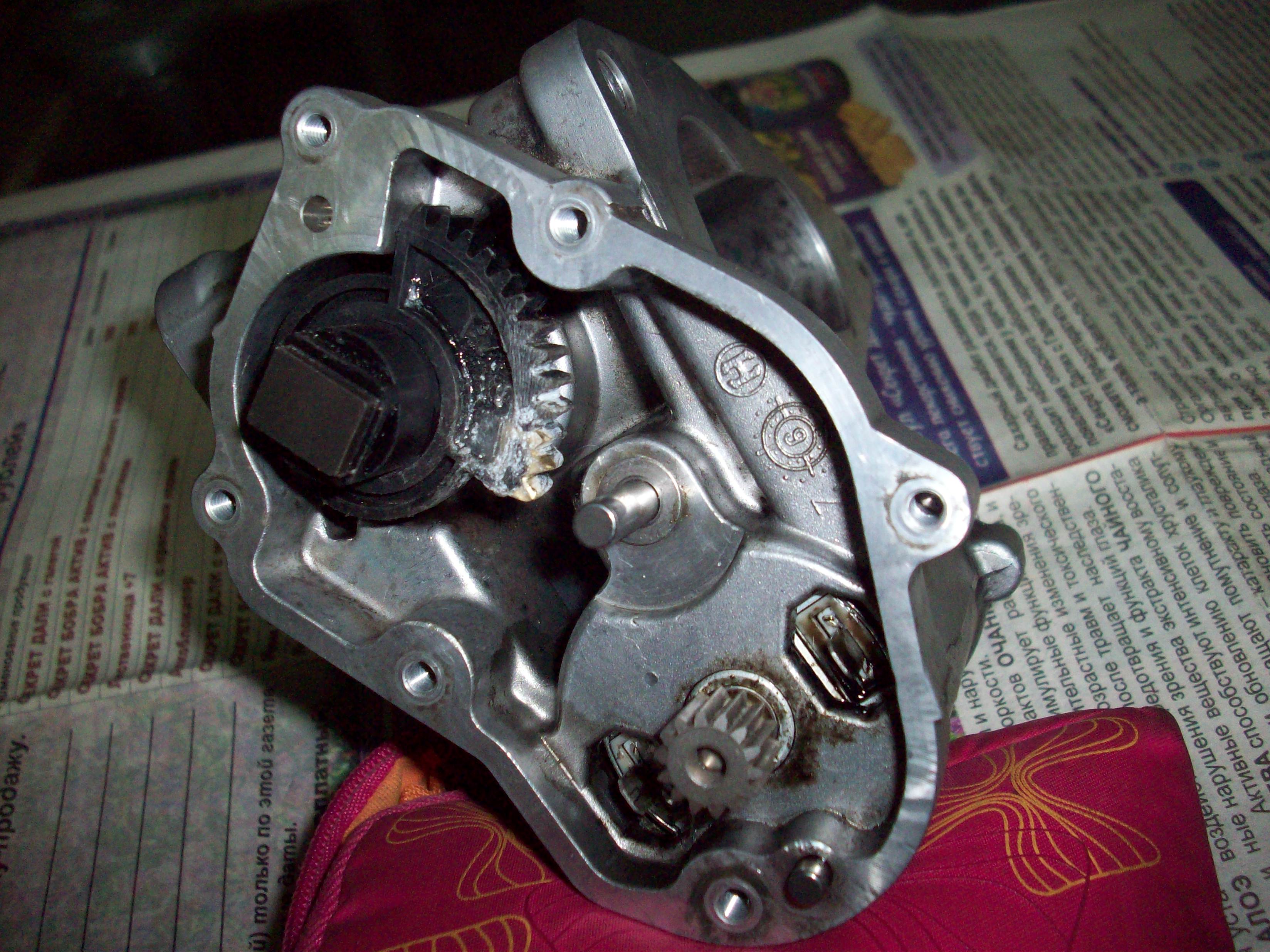

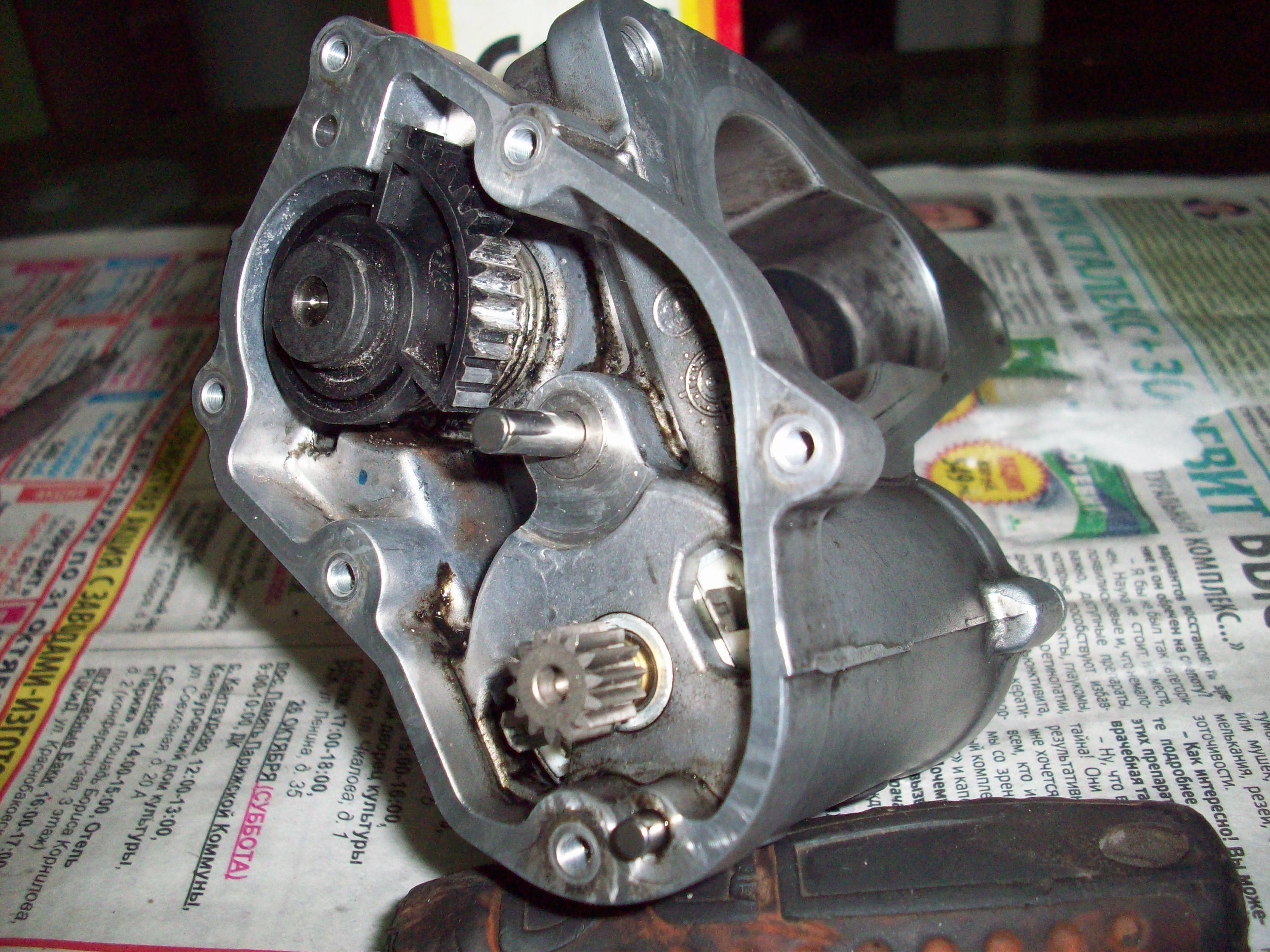

Подскажите, кто-нибудь снимал зубчатый сектор со штока клапана? Как это можно сделать?
Не вздумай снимать зубчатый сектор.Там на оси щлицы и он приклеен клеем ,просто все изломаешь.
Посмотри как я сделал ремонт зубцов, у меня эта история уже была.Пришел к выводу, что ЕГР надо чистить между
30-40 тыс пробега.Вот фото когда снял крышку слизало 2 зубца на секторе. 100_6470.JPG Ведомая шестерня более менее целая.
Надо учесть на ведомой на шесть зубцов больше чем на секторе и они не работают ,можно повернуть эту шестерню на эти шесть зубов ,что бы сломанные были в нерабочем пространстве.А сектор я ремонтировал.Вот смотри фото 100_6474.JPG
Короче я сектор не снимал,сделал из латунной проволоки Д4 три зубца.По краям проточил надфилем до Д2мм концы длиной 8мм
Далее гвоздем Д2мм прожог отверстия в пластиковом секторе -2штуки.Сделал канавку в секторе под латунную проволоку на глубину 1.5мм.Прежде чем крепить ,три зубца на этой проволоке сделал в тисках надфилем .Затем все подогнал ,тоесть концы в отверстия сектора всунул и загнул их круглозубцами.Затем проверил как поворачивается сектор,нет ли заеданий.И далее важный момент ,залил все это дело суперклеем с добавкой соды,схватилось все это дело за 5 секунд.Превратилось все в камень и далее
доточил ,подточил и все получилось как на фото,даже лучше чем новый.На все ушло около 6 часов.Советую так сделать,потому что латунь трудно будет сьесть ЕГРу.И делают это специально чтобы быстрее ломалось,сам понимаешь зачем.И по поводу крышки,у меня разьем плоский ,тоесть 5 контактов,два идут на мотор,и 3 на датчик положения заслонки,кстати датчик бесконтактный.Вот фото крышки. 100_6476.JPG
Реакции: MedvedeFF

Спасибо! Буду думать. У меня еще и промежуточная шестерня, точнее ее нижняя часть, почти вся без зубьев...
cerg52
3 Январь 2013
73
Нижний Новгород
suzuki-grand vitara 1.9 DDIS
VW SHARAN 2.0TDI
Целиком по кругу этой центральной шестерни заложи медный прямоугольный провод,спаяй его и сделай в нем зубцы и сносу не будет до конца авто и еще залей его суперклеем.Или венец сделай на 3Д и насади его на свою шестерню.

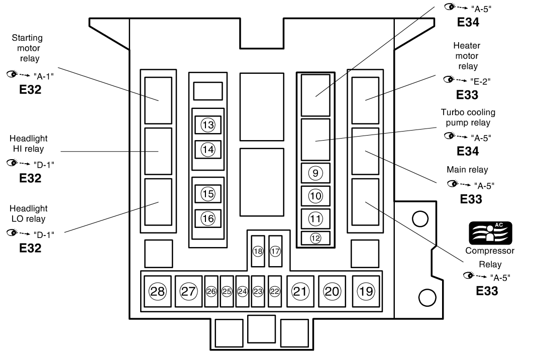

доброе утро, соратники.
принес вам 2 знания по машине
1. Вчера в процессе копания в моторе что-то перестал заводиться. ПРи включении зажигания начинали безостановочно и синхронно мигать индикаторы блокировки, нейтрали и понижайки. В процессе исследования был обнаружен сдохший предохранитель под кодовым названием FI для защиты Main Reley - 30A. На картине номер 22. Посмотреть вложение 188705
После замены его все восстановилось. Машина завелась. Заказал предохранителей россыпь. У нас используется тип MICRO. нашел аналог по 4р за штучк. маркировка для заказа AGFL30A. ну там можно цифру заменить по значению тока.
2. Для тех кто страдает от порванных резинок в патрубках турбины и от интеркуллера к дроссельной заслонке. Во первых - внутренний диаметр резинки или посадочного места и там и там 50мм. Подобрал и поставил Sasic 3330009. внутренний диаметр - 46мм. Сначала натянул на посадочное место, потом сверху патрубок. Поставил в патрубок дроссельной заслонки. все работае ...
