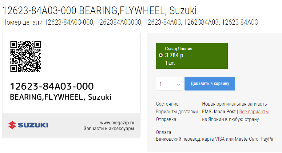

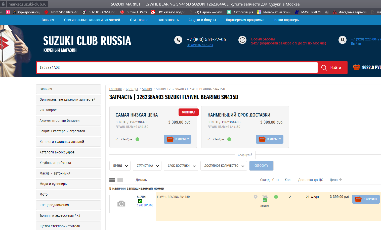

Такой вопрос. Подшипник на коленвал, есть ли на него аналоги? Или все же искать оригинал?
pu12
24 Июль 2012
147
71
Grand Vitara III DDiS 1.9
2008г
там стандартный подшипник 6203 2RS
Размеры подшипника:
d = 17 mm
D = 40 mm
B = 12 mm
в поиске вбейте 6203 2rs и будет щастье, только фирму выбирайте https://www.exist.ru/Price/?pid=DB407DB7
родные реновские номера для этого подшипника 7703090115 и 8201047054
