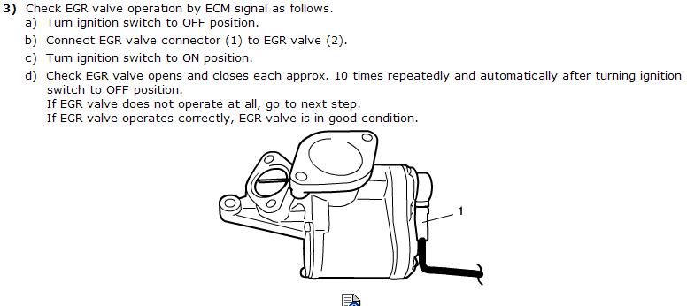

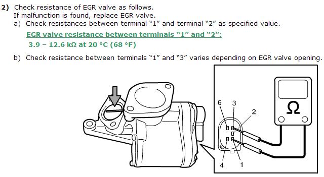

как проверить егр омметром
а) сопротивление между контактами «1» и «2»:
3,9 - 12,6 кОм при 20°C
б) Проверьте - сопротивление между контактами «1» и «3»
меняется в зависимости от открытия клапана EGR
3) Проверьте ECM(ЭБУ) сигнал на клапан рециркуляции отработавших газов следующим образом.
а) Поверните ключ зажигания в положение ВЫКЛ.
б) подключить разъем(1) к клапану EGR (2).
в) Поверните ключ зажигания в положение ВКЛ.
г) Проверьте, что клапан EGR открывается и закрывается. 10 раз автоматически после выключения(ВЫКЛ) зажигания.
Если клапан EGR не работает вообще, переходите к следующему шагу.
Если клапан EGR работает правильно, он исправен.

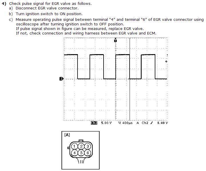

4) если на шаге 3 егр не шевелится, проверте импульсный сигнал на контактах 4 и 6
а) Отсоедините разъем клапана EGR.
б) Поверните ключ зажигания в положение ВКЛ.
с) смотреть импульсный сигнал между выводами "4" и "6" разъема клапана EGR осциллографом после поворота ключа зажигания в положение ВЫКЛ.
Если импульсный сигнал, показанный на рисунке есть, замените клапан ЕГР.
Если нет, проверьте соединение и жгут проводов между клапан рециркуляции отработавших газов и ECM. есм - это мозги, типа бортовой комп
