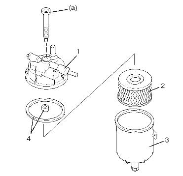

кто-нибудь фильтр топливный менял? как его менять? мне пришла коробочка с фильтрующим элементом!

я менял просто, открутил, вытащил старый, поставил новый картридж, поставил резинку, закрыл крышкой и закрутил. Подкачал бензину помпой. и все. У меня фильтр встал идеально. И до сих пор стоит.

Нам повезло с топливным фильтром. Меняется на раз-два-три.
Главное разъем отсоединить тот что снизу, на случай полного снятия фильтра с машины, а уж потом откручивать датчик.

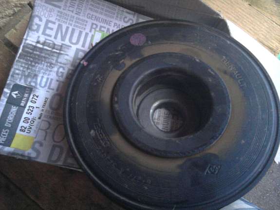

родной оригинал стоит рено 8200 523 072. и вообще при поиске запчастей на двиг смотри сразу на рено, куча оригинала сузуки приходит в коробочке с наклейкой сузуки, открываешь, а внутре рено.
сразу смотри шкив на генераторе, я гдето тут с фотками давал чем я менял. ибо оригинал(якобы сузуки) тоже кусучий сцуко по цене.

и картину фильтра тебе докучи - как видиш ничего сверхестественного. я картридж менял на месте. 5минут.
вспомнил - у меня маленькое колечко(4) уплотнительное прилипло к крышке. Сначала не заметил когда снял. :) обрати внимание.

SNR DP......08 Шкив коленвала 9 4 813,30р.
SNR
Блин какой все таки из вариантов подешевле
Хочу посоветовать Вам взять шкив-демфер от фирмы SNR.Объясню почему.Фирма SNR является поставщиком деталей на конвеер РЕНО.И шкив-демфер именно от этой фирмы идет на наше авто .Вот фото.
Теперь как купить.Интернет-магазин WWW.AUTOPITER.RU
Номер детали DPF355.08 по каталогу SNR.Цена 3284руб ждать заказ 24 дня.И не стоит дешевить лучше брать натуру ,как на конвеере и не вспоминать о нем.И менять его рекомендуется через 225тыс км.Я себе поставил именно этот.Пожалуйста скажите какого года Ваше авто и как Вы ездите с постоянно горящей пилой?Вас это не утомляет?Надо ведь что то предпринимать или что то изменять в Вашем авто.Расход соляры у Вас очень большой, даже при удаленном сажевом.Сепаратор ставить не обязательно в этом авто,французы все продумали, кроме защиты ремня ГРМ.
у меня стоял шкив Renault 8200523072.
снял и заменил я именно его. в принципе и искать я начал по номеру считанному с снятого шкива. ибо так наз оригинальный сузучий мне совсем не понравился по цене. И более чем уверен если заказать сузучий шкив, получишь реношный в коробочке сузуки. Так у меня было с шестеренкой РВ.
Вы все написали правельно.По этому я и хочу сказать что в коробочке от Сузуки будет лежать шкив-демфер от SNR.Потому что это французская фирма и поставляет эти шкивы для РЕНО.А рено просто набивает на них свои номера и продает по своей цене.Еще посмотрите на свой шкив и на фото которое я дал от SNR.Скажите разьве это не есть оригинал который ставят на конвеере.
у меня на шкиве был выбит номер 8200523072 и значек рено. Про SNR я там ничего не видел.
нашел в интернете как выглядел мой родной шкив, может он и не родной, если его уже меняли в испании. могу тольуо отвечать что был шкив точно такой как на картинке. И даже слово дизель было. :)
И у меня был точно такой же демфер с такими же номерами.И хочу Вас убедить что РЕНО не производит шкив-демфер в своем производстве.А закупает их у SNR затем набивает свое клеймо и ставит их на 1.9DCI.Так же как ролики идут от фирмы INA, они закупаются, РЕНО их не производит.На фото которое от SNR нет никаких опознавательных знаков.Фирма SNR зависимая от РЕНО фирма.Но ВЫ своими глазами можете увидеть что они "ОДИН В ОДИН "как на первом канале.Не правда ли ? Поэтому купить у Сузуки это купить как через третьи руки тот же SNR только с клеймом РЕНО.А РЕНО это вторые руки.И купить от SNR это купить из первых рук тоже самое.Поэтому я рекомендую одноклубникам с экономить деньги.

все не успел поменять шкив((((((
срезало ремень на одну полоску. благо вовремя услышал странный звук и остановился. отогнал машину в сервис. будет стоять ждать деталей, т.е. поликлиновый ремень 7РК1988 + шкив(((((((((((((
видимо неделю буду ездить на велосипеде!))
P/S/ только сейчас заметил что у меня шкиф был заварен!!!!!!!! ужас. фото выложу когда произведу замену.
Уменя похожее было.Только весь ремень на лоскутки изрезало.Под ГРМ не попало.А причина была в левом-гладком обводном ролике.Начал клинить и тормозить ремень, а шкив-демфер начал его резать.Сейчас уже все заменил, а Вам советую проверить этот ролик не заедает ли.Радуйтесь что не попал за шкив-демфер в ГРМ, а то была бы беда!:thumbsdown:
