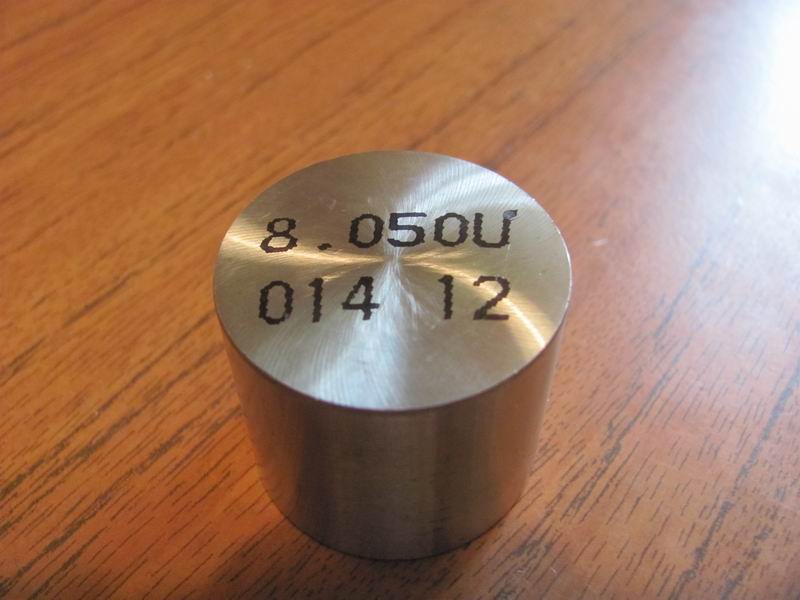

опишу часть регулировки зазоров в клапанах, а именно - как я замерял толщину толкателей и подбор этих самых толкателей.

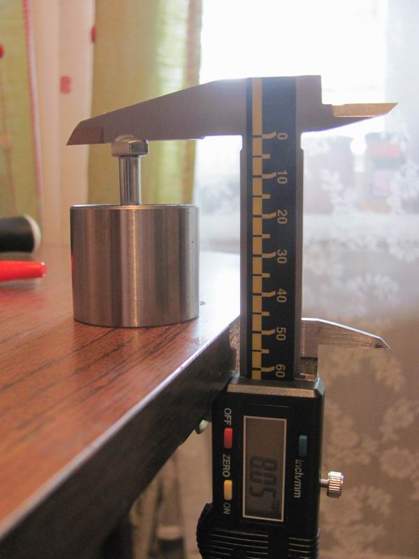

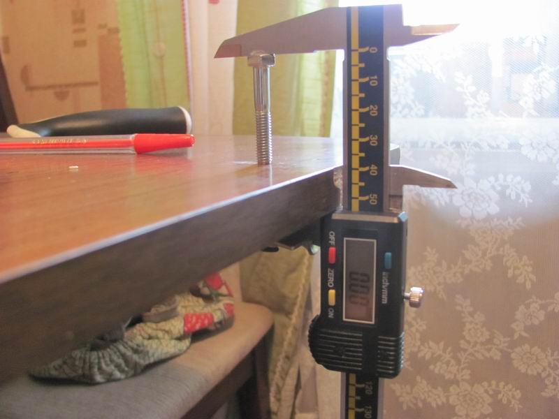

для замера взял штанген с электрическим дисплеем. закрепил его нижнюю часть к ровному столу кронштейном и саморезами. к верхней губе моментальным клеем(капелькой) приклеил болтик. головку и торец болтика сначала обработал наждачкой до получения ровной поверхности. Можно какой нибуть цилиндр из любого материала, в общем без разницы. Опустил болтик на стол и обнулил показания. на картинке видно.
взял толкатель купленный - размер 8.05 мм
и замерил его
как увидел система работает и таким макаром мерил все толкатели.
теперь как подбирал нужные,
проблема в ценнике - как всегда для сузуки, предлагается товар в 2 раза и более дороже чем аналогичный реношный. Даю таблицу замен по размерам толкателей, ибо аналогов реношных так просто не найти.
Ценник сузучего в ехисте порядка 1400р ждать более недели
реношный 500р , ждать 2 дня
Kolbenschmidt - 450 - ждать 23 дня
