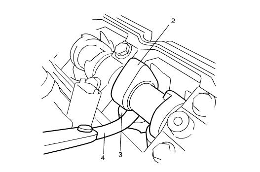

то что я нашел у себя, в инструкции рекомендуют проверять след образом:
The conformity of the assembly of the injectors (presence and conformity of the sealing washer).
Checking procedure:
•Take a straightedge approximately 40 cm (15.7 in.) long and place it on the 4 injectors. The straightedge should rest on the 4 injectors.
•If 1 injector protrudes, remove the injector and check that the sealing washer is correct.
•If one injector does not touch the straightedge (clearance of more than 1 mm (0.040 in.)), remove the injector and check that there is a sealing washer.
•Clean the injector wells and the injector, refit the injector with the correct sealing washer
или в моем переводе вот так
проверить правильность сборки форсунок (наличие и соответствие уплотнительной шайбы).
Процедура проверки:
• Возьмите линейку примерно 40 см и поместить ее сверху на 4 форсунки. Линейка должна опираться на 4 форсунки.
• Если 1 форс выступает, снимите форсунку и проверьте, что уплотнительная шайба одна и правильной толстоты.
• Если один инжектор не касался линейки (зазор более 1 мм ), снимите форсунку и проверьте, что есть уплотнительная шайб.
• Очистите колодцы и распылители, установите форсунку с правильной уплотнительной шайбой
после устранения неисправности сажевик помыл спец химиеей и все стало работать как новыое , так что возможно зря первый хозян твоей машинке выбил сразу сажевик, думаю сажевик был еще не изношен. а забился сажей от неправильной работы дизеля.
