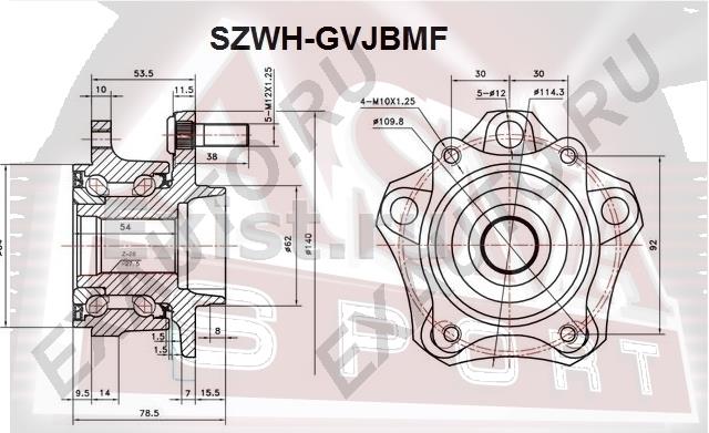

Привет Всем!!! Мужики а ступичные подшипники никто не менял? может кто знает их номер (не могу найти)? Кстати начал добавлять сатасен 25 кажется проблема сажевого ушла про керхер забыл :) , труба постоянно черная как после регенерации.

судя по картинке в разрезе ступица это и есть подшипник. я во всяком случае не вижу тут запрессованного подшипника.
