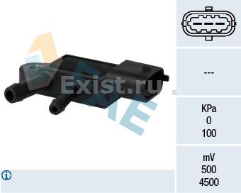

и вот еще про датчик. нашел картинку, как выглядит датчик с параметрами.
как понимаю нужно на колодке замерить, где +12V - где масса, останется сигнальный выход.
ну и после этого подключаться обычным мультиметром на измерение напруги на сигнальный вывод.
приотсутствии давления должно быть 0.5V. Ежели качнуть 100кпа напряжение должно вырасти до 4.5V.
думаю можно и завести движек и погазовать и проконтролировать напряжение. В общем технология проверки такая же как и по ссылке которую я давал ранее.
как выясню распиновку дам тут же.
а я подумал и купил новый датчик, ибо подозреваю, что когжа сажевый забился давление в выхлоп было бешенное. Скорей всего мембране кирдык.
