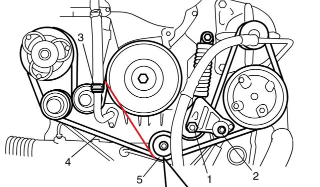

А что насчет ремня в обход кондишена? реально или как я и думал?

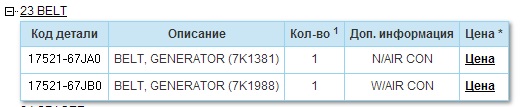

просто купить не 1988 длину а для варианта без кондея. тогда с нижнего обводного ролика он сразу пойдет на шкив кв.
номер 7PK1380.

Спасибо Николай. Я думал нет такого двигла без кондея.
Когда отдам в ремонт, обязательно твои записи распечатаю и отдам мастеру. Он сегодня показался мне очень грамотным.

каталог japancats дает два варианта, первый без кондея длиной 1381.

решил заказать этот Dayco 7PK 1385 ремень приводной поликлиновой 4 дн. 455 р.
