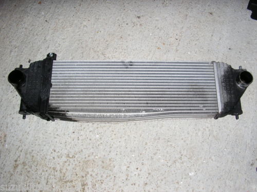

А из за чего так может раздувать нижнюю часть очень интересно,значит не у одного меня такая хрень
думаю изза передува турбонагнетателя такое может быть. передув может приключаться из-за заклинивания управления геометрией турбины.
может из-за подклинивания дроссельной заслонки. недостаточно открывается.
может видимо из-за засора интеркулера, масло с турбины летит в него и там и остается, закоксовывается и сопротивление прохождению воздуха увеличивается.
а может и все вместе.
pu12
24 Июль 2012
147
71
Grand Vitara III DDiS 1.9
2008г
pu12 здрасте,вот нашол рено трафик 1.9 F9Q760/762 от него кулер нашол кажись такой как у нас ничего неможете мне по этому поводу сказать
внешне похож. Но ...
крепление другое, размеры другие.

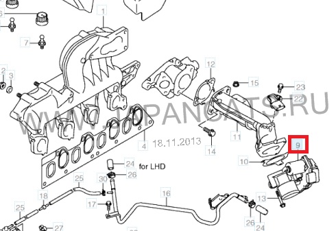

Привет мужики! Принимайте новичка!Владею пару месяцев, нужен совет, началось с того , вырубало турбину при подъеме, заехал в сервис поменять ремень ГРМ, после замены проехал пару км, заглушил, и больше не завел. Оттащили назад в сервис, проверили метки, замерили компрессию, все в норме, считали ошибки, показало ЕГР, сняли , клапан закрыт, разобрали на полумесяце осталось 4 зуба,заказал другой.Подскажите причина в нем или нет?

Приветствую ув.Alex777m.Очень сомневаюсь что клапан ЕГР может быть причиной не запуска дизеля.Даже если он заклинил и был бы открыт авто должно завестись.А вот если воздушная электрическая заслонка заклинит и не откроется то дизель уже не заведется.Причем у воздушной заслонки есть своеобразный звук.Когда выключаеш дизель то слышно после выключения несильное жужание секунд 10-15 потом звук типа "чпок".Это и есть звук воздушной заслонки она при звуке "чпок" открывается.
Если у вас этого звука нет то воздушная заслонка закрыта и дизель не заведется.По поводу турбины она может отключаться из-за неисправности клапана ЕГР.И еще вам надо сделать профилактику турбине.Прысните на шток актуатора WD-40 затем отверните резиновый шланг который идет к турбине возле стенки моторного отсека и прысните в нагнетательную турбину WD-40 побольше.Затем пассатижами начинаете двигать шток актуатора вверх-вниз для того чтобы разработать подвижные лопатки турбины.Затем надо проверить мембрану актуатора.Снимаете с нее рез.шланг надеваете подходящий по размеру шланг и начинаете всасывать через него воздух при этом ход штока актуатора должен быть около 12мм.

видимо придется делать все самому ,в наших сервесах такие машины делать не умеют.ремень доп оборудования поставили не правильно ,край ремня срезало .спасибо мужики ! ваш форум очень полезная штука! :drinks:
