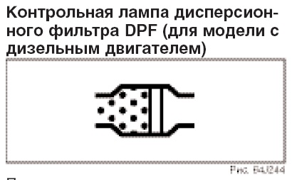

Николай моя ошибка 1431 горит постоянно и не сбрасывается поворотом ключа. И что странно значок "мясорубка" - забит сажевый фильтр не горит и не горел.
забит сажевый это не мясорубка - забит сажевый это вот такой у нас есть значек.
мануал про эту лампу пишет следущее
после поворота ключа зажигания в положение ОН лампа загорается на короткое время, что говорит о ее работоспособности. Если загорелась во время движения, возможно DPF сильно засорен. Для очистки рекомендуется обкатка в течении примерно полчаса со скоростью 75км/ч. пока не погаснет...
про заслонку - у нас управляется электроприводом. Вообще электронная супер современная, с бесконтактным считыванием положения. :)
про картинки что ты дал по еввро авто, у нас не такая совсем.

аха - её я и называю мясорубкой. (напоминает чем то :mosking: ) Мне она знакома была до регенерации. Вылазит пока можно прогнать машину по трассе. А вот если её игнорить, то со временем в дополнение к ней вылезет пила и срабатывает аварийный режим.
