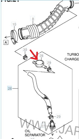

а масло? оно может быть из турбы, пролетает через интеркулер, за 5 лет накопилось по всему впускному тракту. С каждым годом турбина все более изнашивается и вылет масла при ее работе видать нормальное явление.
еще сверху в впускной воздуховод перед турбиной какой то шланг с клапаном подключается. Может этот клапан как раз для остановки масла? Нужно Серж52 спросить, может через эту шлангу масло лететь? и откуда и зачем она эта трубка в впуск воздуха подсоединяется.
нашел в каталоге, написано что шланга идет от отделителя масла(oil seperator). Весьма причина! Серж52 гдето в первых страницах ветки помоему писал как разбирал это клапан.
Эта трубка во впуск из маслоотделителя сделана для отсоса картерных газов.Такая трубка есть у всех движков только она сделана из клапанной крышки во впуск у других.А у нашего дизеля хитрее через маслоотделитель ,через этот клапан который у вас нарисован во впуск.У меня тоже летело масло во впуск через эту трубку.Снимал маслоотделитель из него идет трубка для слива накопившегося масла обратно в поддон.Так вот эта трубка была засорена отложениями.Засунул в нее медный провод диа.1.5мм и протолкнул мусор в поддон.И все масло перестало лететь в турбину в той мере как было.И еще желательно промыть интеркулер хотя бы раз в три года.Масла будет меньше лететь.Себе буду промывать весной.
