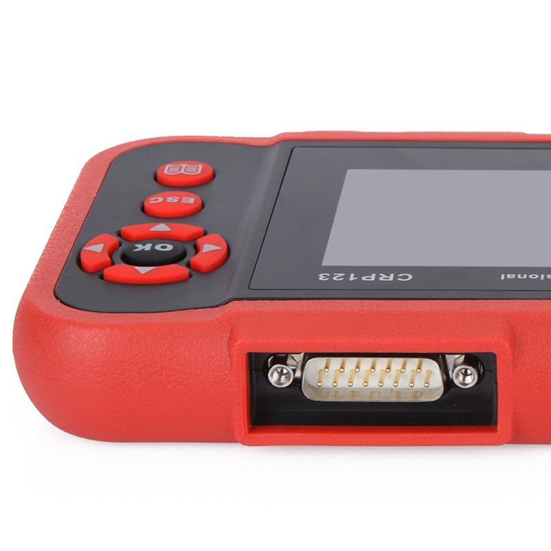

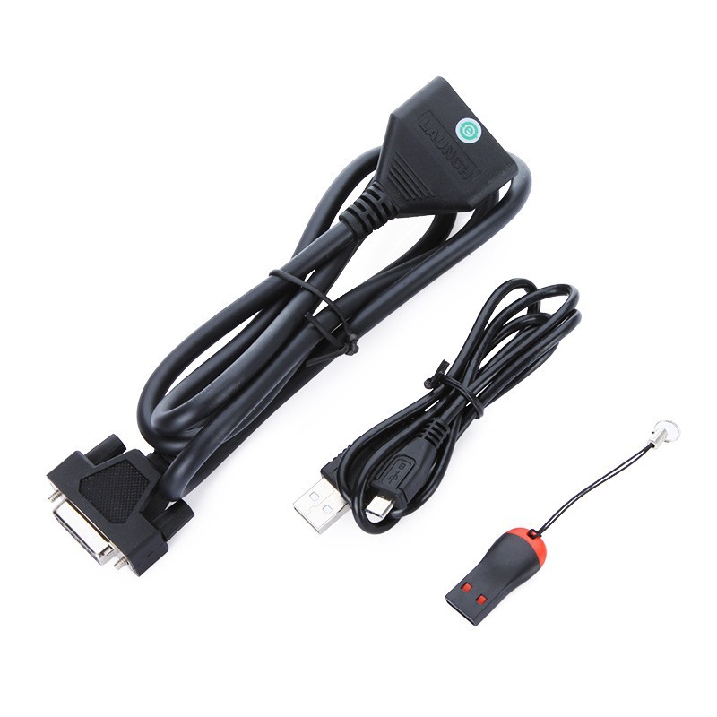

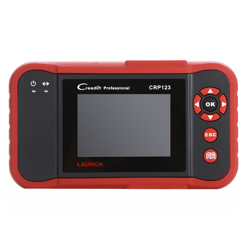

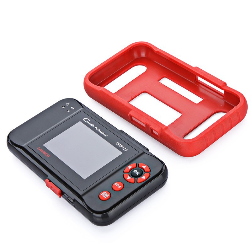

Интересный сканер
LAUNCH Creader Professional CRP123
или ВОТ с другими картинками, русским языком и другой ценой
Описание.
Посетите наш интернет магазин www.payalnikoff.ru
CReader Professional 123 это новое поколение диагностических сканеров для профессиональных и индивидуальных пользователей. Сканер разработан LAUNCH и DIY, на платформе DPU и состоит из чипа DP431 и JV700 в качестве основных компонентов, которые самостоятельно разработали LAUNCH.
Creader 123 помимо основных функций по стандартным OBD / EOBD диагностических протоколов прибор поддерживает профессиональное диагностическое программное обеспечение для нескольких десятков автозаводов, которые могут выполнять полную диагностику на четырех основных ECU "S (компьютерных системах транспортного средства) ENG-TCM-ABS-SRS
Характеристика:
OBD полные диагностические функции
Множество моделей (охватывает десятки основных моделей из Азии, Америки и Европы.)
Четыре основных системы (ENG-TCM-ABS-SRS)
Основные диагностические функции, в том числе чтение кодов неисправностей, очистка кодов неисправностей и чтение потоков данных
Резиновые кнопки и цветной дисплей 3.5 " 320 * 480
Большая емкость памяти 1G - TF (microSD) карта
Поддерживает DLC расположения разьема / DTC Помощь / Поток данных в графиках / Исторические записи и воспроизведения данных
Поддержка нескольких языков / Сигнал тревоги зуммера / Часы и календарь / Быстрый старт
Рабочее напряжение: 9-18V
Соединение: стандартный 16 PIN OBD диагностический интерфейс
Рабочая температура : 0-50 С
Температура хранения: от -20 до 70 ° C
Размеры: 136 * 73 * 22 (мм)
Вес: 350г
Язык: РУССКИЙ, английский и др
Список автомобилей:
Азия:
SUZUKI, HONDA, MITSUBISHI, NISSAN, TOYOTA, MAZDA, HYUNDAI, KIA, SUBARU, INFINITI, Lexus, Acura, ISUZU
Американский:
FORD, GM, Chrysler, Jaguar
Европа:
Benz, BMW, VW, VOLVO, FIAT, LANDROVER, Porsche, Seat, Skoda, AUDI, SAAB, SMART, Mercedes Sprinter
Обновление программного обеспечения через официальный веб-сайт.
Внимание: Мы можем обеспечить загрузку программного обеспечения и онлайн сервис обновления. Пожалуйста, не стесняйтесь обратиться к нашей сервисной службы, если у вас возникли проблемы.
Пойдет как замена клипу?

Entilza, а в чем смысл такой лотереи, если можно добавить чуть добавить и взять китайский клон клипа?

Выбор должен быть всегда.
А про клип, к сожалению, я не знаю,читает ли он другие машины. Всегда существует шанс пересесть на другую марку машины.
И как вариант есть друзья, родственники, и возможность в сложную минуту их выручить только радует и греет душу.

А тут выбор между дилерским прибором умеющим все или почти все, но с по конкретным маркам машин, и универсальным прибором, который работает со всеми, но ограничено.

Нет не пойдет как замена Клипу!Этот прибор подобие ЕЛМ-327.Универсальный на все авто только со своим экраном.И дороже чем ЕЛМ.К компу его не надо подключать.Сажевый не проверит,форсунки на пропишет.Короче Клип на нашем авто рулит!
