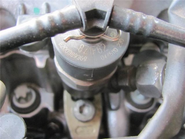

Коды форсунок сброшены и везде прописано АААААА.
Прописали форсунки от балды (ибо старые хрен знаит где брать) везде вбили AH8YDT
фото с одной из моих форсунков. код который надо ввести для этой форсунки 871F62
порядок цилиндров от маховика, первый то есть - ближний к салону, 4ый ближний к радиатору.

а фото делал специально ибо с фотки гораздо проще считать код и номер, чем корячится с живой форсункой рассматривать подсвечивать... так давно делаю, когда нужно плохо различимые детали рассмотреть. Например выяснял какой обгонный шкив на генератре стоит. Фотик туда всунул и сфотал. А так без снятия и не разглядишь.
