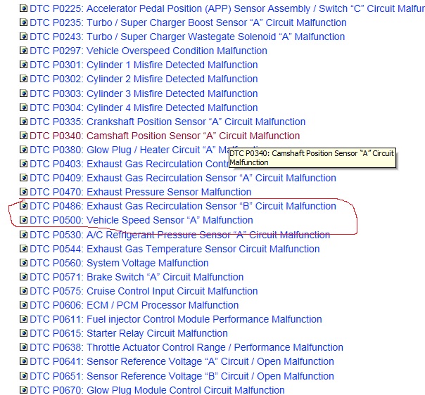

уважаемые форумчане, проверил свой авто ЕМL327, выскочила ошибка Р0487 Exhaust Gas Recirculation Position Control Circuit/
понял что что-то с рециркуляцией, ошибка появляется периодически, в основном при движении с постоянной скоростью - если минут 15-20 (на трассе)
с чего начать???
чешу репу.

В Suzuki Grand Vitara Service Manual 2007 JB419 страница 50 ,ошибка с таким номером не указана, проверь может ошибся.
У меня ELM 327 пару ошибок читал, они были перечислены в списке.
списал с экрана планшетника

уважаемые форумчане, проверил свой авто ЕМL327, выскочила ошибка Р0487 Exhaust Gas Recirculation Position Control Circuit/понял что что-то с рециркуляцией, ошибка появляется периодически, в основном при движении с постоянной скоростью - если минут 15-20 (на трассе)с чего начать???
Сразу бить тревогу не стоит.Ошибки с Р0486 до Р0490 все относятся к клапану ЕГР.Конкретно ошибка Р0487-говорит что датчик положения и контроля клапана ЕГР неисправен.Возможно он просто загрязнен, сам клапан ЕГР, и клинит.И поэтому датчик дает не тот сигнал.Короче надо снять клапан ЕГР прочистить ,пальцами покрутить тарелку клапана,должна поворачиваться без заеданий.Посмотреть в электрической части,загрязнения и износ редуктора(шестеренок).Поставить на место и попробовать, авто после ремонта.Ну уж если датчик внутри совсем сдох,то придется менять клапан ЕГР целиком.

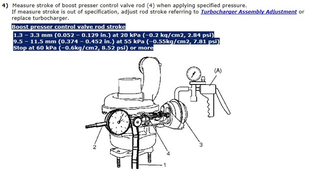

<<Чисткой и регулировкой геометрии турбины, устранил недостаточный наддув.>> Распишите пожалуйста как вы это делали ели сможете в картинках пожалуйста.

я там помоему написал что картинок я не делал. посему кроме как словами написать - снял турбину, снял с нее улитки впускную и выпускную, потом разобрал в выпускной механизм изменяемой геометрии. брызгал очистителем карбюратора, ВД40. И вручную разрабатывалтоесть поворачивал тудасюда. плюс обработал заусеницы на лопатках механизма нулевкой. в общем добился того чтобы от руки механика поворачивалась в обе стороны легко и приятно. До этого провернуть от руки было достаточно проблемно.
как работает механизм я давал ссылочку на статейку с видео.
регулировка механизма делается удлинением укорачиванием штока и винтом крайнего положения.
на картиночке то как делается регулировка по инструкции.
Пред снятием алюминевой улитки обязательно пометить ее расположение относительно картрижа.

Андрей, чтото в мануале на ремонт DDIS нашей такого кода не описано.

Есть такая ошибка по протоколу ОВД-2.И елм -327 может ее определить в нашем авто ,хотя в мануалe 1.9ddis ее нет.Так что не удивляйтесь,просто диагностическое оборудование, выше по уровню ,чем мануал 2006 года на англицком.Повторяю еще раз если авто теряет тягу на трассе при ошибке Р0487 значит у вас не герметичен клапан ЕГР(тарелка не закрыта).А плохо заводится дизель не от ошибки Р0487.Давление в топливной рампе не держится.В топливном фильтре скорее всего проблема.Или в сеточке солярбака-просто засор в топливной системе.
