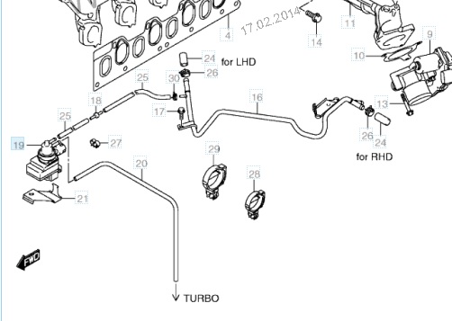

И так ошибка Р1648-неисправность модуля запальной свечи.К свечам подключите вольтметр,включаете зажигание и смотрите есть ли напряжение на свечах.Если нет смотрите предохранитель блока и проводку на замыкание.В ином варианте замена блока.
Ошибка р0243-неисправность соленоида управляющего актуатором турбины.Омметром проверить сопротивление соленоида.

Да забыл для Михаила Понамарева соленоид не чистится он не разборный ,пластмассовый.Внутри стоит электромагнит.Если обрыв в обмотке,значит его под замену.

По поводу ошибки (Ошибка р0243-неисправность соленоида управляющего актуатором турбины.Омметром проверить сопротивление соленоида) снял проверил сопротивление 16,2 Ом промыл очистителем карбюратора, ни каких изменений.
