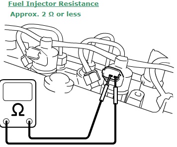

cerg52
По поводу ошибки (Ошибка р0243-неисправность соленоида управляющего актуатором турбины.Омметром проверить сопротивление соленоида) снял проверил сопротивление 16,2 Ом промыл очистителем карбюратора, ни каких изменений.
Вот фото как проверить соленоид и его клапан.Это из мануала.Прибора который со стрелкой скорее всего у вас нет.Поэтому в гаражных условиях можно воспользоваться запаской и ножным качком для колес.В шланг между колесом и качком вставляете тройник от стеклоомывателя Газели.И подсоединяете в него шланг и соединяеете с клапаном соленоида.Накачиваете колесо до 1атмосферы.И слушаете клапан не должен перепускать воздух.Это проверка на герметичность клапана соленоида.Затем подаете напряжение-12В.Клапан должен открыться и пропускать воздух.Затем отключите 12в.Клапан должен закрыться и не перепускать через себя воздух.Возможно у вас просто негерметичность клапана этого соленоида. Посмотреть вложение 53141

вот из инструкции проверка, форсунки. 2 контакта между которыми 2 ОМ или меньше. Чисто сопротивление обмотки електромагнита.

и еще - если есть возможность и знакомый электронщик, посмотрите есть ли импульсы на форсунках - осцилографом. Это чтобы точно выяснить, что ЭБУ отказывается впрыскивать. Я когда впервые не мог завести так делал. Вытащил фишку с одной форсунки, взял две тоненьких проволочки вставил их в дырки разема и с проволочками вставил обратно, можно тестером после этого прозвонитьчто контакт проволочк с форсунками присутствует, потом к этим торчащим проводникам подключал осцил и смотрел - есть ли импульсы. Когда увидел что импульсы есть, версию с блокировкой впрыска отмел и начал заниматься получением солярного облака с выкрученными свечами, а по другому прокачкой системы удалением воздуха из контура высокого давления.
