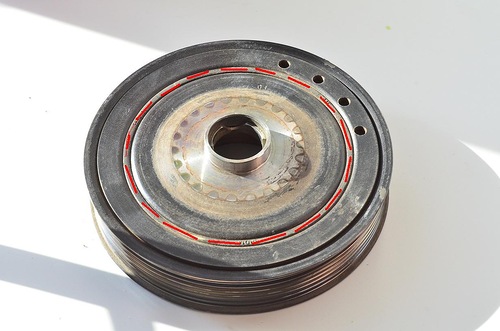

Спасибо за информацию. Шкив распредвала заказал по наводке PU12. Кольцо вылетело со шкива коленвала (сторона к мотору), каким образом его от туда выдавило ума не прилажу.После установки ремня в нужное положение машина завелась, но с резонирующим звуком под клапанной крышкой, дальше ремонт. Мастера которые сейчас машину делают сказали, шкив от этого не пострадал менять не надо. Пробег у машины около 90000, хотя скорее всего скручен, из Испании.
замените шкив на новый - не жалейте на этой детали, почитайте посты по поиску "шкив коленвала" и "шкив КВ". Стоит деталька нормального качества 2-3тр. Секономит кучу нервов. Оценить нужно обязательно состояние резинового демпфера со стороны мотора. Я не заменил по незнанию первый раз, шкив разнесло через 400км после ремонта.

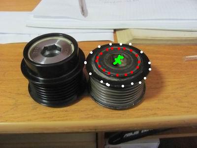

причиной износа может быть
1 - время - 75тыщ пробега - ремни ролики шкивы под замену.
2 - неисправность обгонной муфты шкива генератора.
вот тут на фотке посмотреть красненьким отмечена демпфирущая резинка.
а вот тут на фотке шкив генератора.
если где шестгранная дырка зафиксировать на месте (зеленый помечен).
крутить за верхнюю часть там где белым помечано. внешняя часть должна крутиться с небольшим усилием только в одну сторону. крутиться вдоль канавки красный. красным пометил линию которая разделяет шкив на две части, внутр и наружную. шкив не цельный а состоит из 2х частей. внутр надо зафиксировать. наружную пробовать крутить.

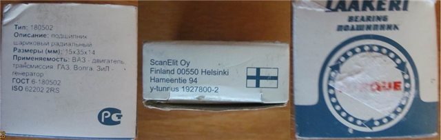

Насколько я помню у меня 3 штырьковый. Видимо придется еще раз его снять, посмотреть номер на нем. Позже могу выложить фотку с замером подшипника.
развалившийся подшипник генератора(задний) - размеры
коробочка от нового

Здравствуйте PU12. На счет 3 мм я загнул.Старый подшипник 13мм, 62202rs 14 мм. Но из-за этого миллиметра собрать генератор не получилось.
На маршале за подходящий подшипник содрали 400 р.

дауж, насчет 3мм эт ты точно загнул :). странно, что не получилось собрать из-за 1мм. видимо не запрессовали нормально на вал. вот и не получилось или не прогрели нормально посадочное место. А вообще там стоит подпружинивающая шайба, так что должон был запрессоваться. ;) просто не сутьба.
