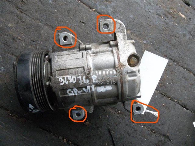

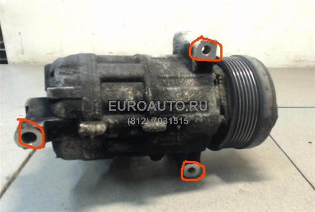

вот такой предлагают по картинкам на алибабе.
такой вот у нас стоит
как видно все дырки для крепежа расположены совсем не одинаково.

вот по картинке станет тебе все понятно, у нас ипонцы сделали крепление компрессора на кронштейне. кронштейн(4) крепится 4мя болтами и 3мя на нем насос кондейя. на кронштейне также расположены обводные ролики.
думаю такое расположение обусловлено прохождением ремня и расположением трубки в поддон картера.
приведу картинку которая уже раз десять тут появляляась. тут видать что за трубка.
