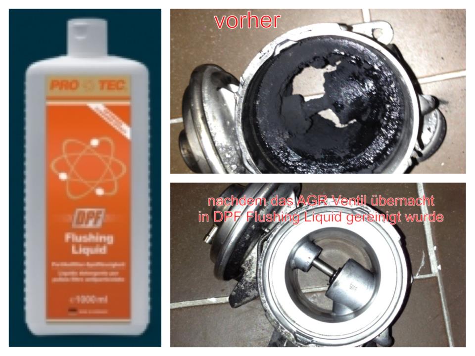

про егр - если сможешь снять то и прочистить заслонку не очень сложно. особенно если воспользоваться какойнибуть гадостью посильнее. вот например чтото типа жижи для очистки сажевого. замочил на 10часов и ... вуаля!
во всяком случае так производители жыжы говорят в рекламе. у меня эта жыжка сажевый прочистила, не пришлось дырочку ковырять.
может каким таким аналогом помыть или на худой конец очистителем карбуратора.

Фото 5. Здесь на форуме уже вроде была рекомендация этого средства. Повторюсь - рекомендуют.
