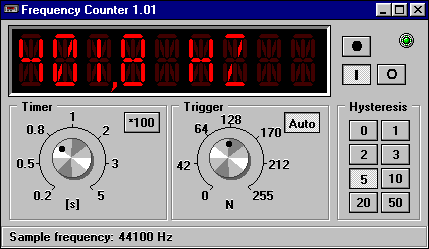

Всем здрасте!!! Никак не закончу эпопею с натяжкой ремня ГРМ на супругиной DDISке. А точнее сказать весь казус в частотомере. Сколько ремень не бзынькал, все время разные показания.Может я не правильно настраиваю сам частотомер(там две крутилки и как они должны быть я не знаю)? Вот такой частотомер.
Так и не разобрался. Подскажите плииизз,кто знает этот частотомер.
возьмите вот тут генератор частот.
скачайте,
разархивируйте,
запустите
выставьте частоту 90Гц
слушайте как она звучит
и добейтесь натяжкой чтоб ваш ремень звучал также
если совсем плохо с муз слухом попросите чтоб послушал тот у ког с этим получше
после затяжки гайки на натяжителе повторите проверку.
это как с камертоном настраивать струнные. :)
если плюс минус немного думаю не страшно, я бы щас уже не стал бы с анализатором спектра возиться настроил бы на слух.
и еще, рассказываю поподробнее как я измерял частоту.
1 включил на плеере запись диктофоном
2 засунул одной рукой плеер к ремню, второй рукой сделал несколько раз бздынь.
3 вытащил плеер остановил запись
4 на компе переконвертил из мп3 в wav
5 открыл файл программой total recorder, на графике видим несколько бздыней.
6 отметил начало одного бздынь и конец, сохранил в отдельный файл
7 загрузил этот WAV в анализатор спектра, и получил частоту. какой анализатор спектра использовал не помню. на домашнем компе он у меня.
гугл + 3 минуты времени - инструкция к вашему частотомеру
