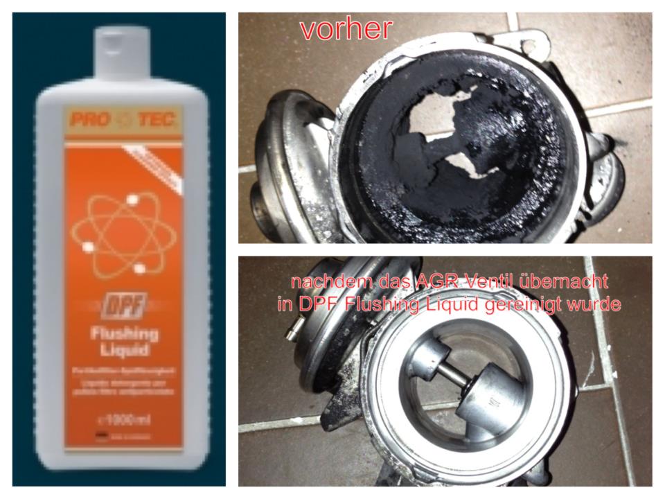

у меня фильтр забился за 30-50км в результате неправильной работы мотора.забился сажей. и в этом случае мне прекрасно помогла промывка спецсредством.
как это средство действует на золу я не знаю.
и совсем я не имел ввиду промывку водой или очистителем карбюратора.
как действует промывка на сажу видно на рекламной фотке. (хотя это реклама...)
