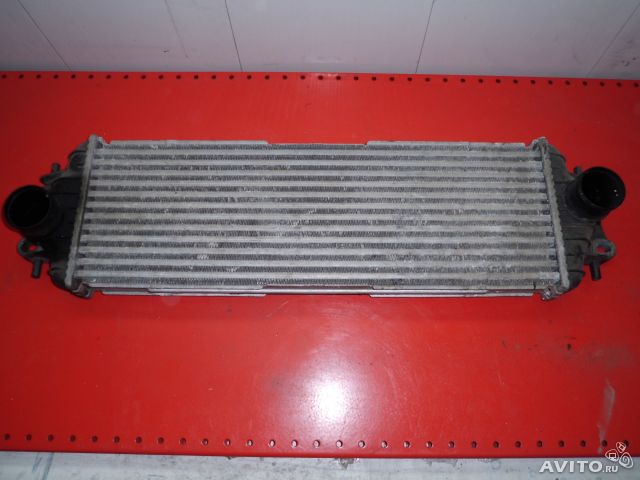

Знаю что уже были вопросы по интеркулеру, но ответы мне не очень подходят. Заказать оригинальный долго и дорого ( 28 рабочих дней и что-то от 18000 рублей), изготовить просто дорого (от 14000 рублей). Мне вот нужен какой-нить бюджетный вариант и готовое решение "на время". До того как получить накопить, заказать и дождаться аналог-оригинал.

Старик-Похабыч, доброго времени суток!я менял интеркулер,т.к.раздуло родной!покопался и решил взять китайский нашол по интернету в москве созвонился,подобрали совмесно ,по размерам уже и непомню,писал ранее ,и пайпинги переходные сразу взял,затем при поездке в москву забрал,поколхозил немного и проделал,все гуд,езжу уже больше года,китайский даже на вид толше,прочнее,чем наш родной хиловат!!!как то так,погуглите,как говорит наш гуру!!!!))))
Интеркулер можете заказать себе вот в этой компании-Protuning-psg.ru.В городе Королев,Московской обл.У них есть все размеры на любую иномарку.
И в правду фирма SUZUKI оборзела.Сейчас в екзисте интеркулер стоит-36460 рупий и это за кусок алюминия.Глаза на лоб лезут от их цен.
Или на крайняк,можно подогнать от Уаз-Патриот,у него размер по высоте чуть больше нашего.Зато он бывает двух вариантов медно-латунный и полностью алюминиевый сварной.По моему мнению медно-латунный даже лучше.Цена от4500р до 6000р.
Посмотреть вложение 75305 Посмотреть вложение 75306
по аналогам тут можно посмотреть
по ценам не знаю - ехист ничего кроме оригинала не дает.
я бы посмотрел в сторону опель вивара с f9q и рено трафик - похожи по форме, но вот размер ХЗ. крепеж точно не тот. если что придется колхозить.

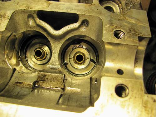

Всем доброго дня .Два года читаю форум, думал что меня некоторые ремонты не коснуться , но.... Шкив ГРМ сидел на красном фиксаторе и не помогло. При разгоне обрезало шпонку шестерни КВ и результат самый тяжелый .В негодности- шестерня КВ, Шестерня РВ, 7 гн утых буквой Зю клапанов, 3 побитых поршня ,растрескавшиеся направляющие клапанов . Все ничего , но родной поршень стоит 200000 руб. Есть за 18890 р ( один ) Подскажите есть ли замена к примеру от похожих ДВ. семейства F9Q ? (Ремни остались целы .)
побитые клапанами сверху поршни херня... у меня в третем цилиндре вмятина от клапана 5-7мм ездит уже год. главное чтоб не треснул и не сквозная дыра.
в районе направляющих клапанов просмотри чтоб не было в посадочных местах на головке трещин. я свои фотки тут давал еще на первых страницах, как появился на форуме. если трещины есть - менять голову. я менял... :(
поршни если таки сквозная дыра думаю пойдут любые с f9q - блоки одинаковые. (это мое имхо)
на разборке в питере поршень с нашего мотора 4тр
тут
клапана кстати я поставил последний раз AUTOWELT - рекомендую. Качественные весьма и недорогие.
Петракл
19 Февраль 2015
Сузуки Гранд Витара 1.9ddis 2008
тут
Сквозных дыр нет , но замятины с легким растрескиванием в форкомеру. Поршни есть , но все от мегана и не узнаешь маркировку/[DOUBLEPOST=1427709442,1427708864][/DOUBLEPOST]Посмотрел "тут" Нашел таки инфу по пошням. Спасибо, буду анализировать......

и ремень ГРМ перескочил на один зуб.Авто то заведется ,если на один зуб ремень перескочил,но при ускорении клапана точно сойдутся с поршнями.
ответ.
В роковое утро стал доноситься легкий клапанный стук.
стопудов - ремень грм перескочил.
вот это вообще непонятно. что это <Шкив ГРМ>?
если это таки шкив КВ то что с ним случилось? развалился? это от фиксатора и от затяжки не зависит. это зависит от износа демпфера в этом шкиве.
последовательность возникновения поломки следующая.
- по непонятной причине ремень грм перескочил на зуб
- стали долбиться клапана соответственно постоянно начались удары по шпонке шестерни РВ.
- через 100км пробега шпонка на шестеренке РВ не выдержила и ее провернуло...
- встречаются клапана с поршнями на полную мощь
- клин с загибом клапанов.
непонятно вот только как шпонку шестерни КВ провернуло. там такая железобетоная шпонка толстеная. может вы про шкив КВ а не про шестерню говорите? тогда там шпонки нету держится затянутым болтом.
ПРоверяйте головку где напрвляющие запрессованы. при долблении трескается. фотку ща найду.
на фотке видна трещина слева от правого посадочного
Петракл
19 Февраль 2015
Все в жизни бывает . Двигатель я снял и разобрал до винтиков. Машина из Испании (нельзя покупать оттуда!!! Не ухоженная ,деланная с трех сторон ) Покупал на сайте БМВ-Мерседес . RU. По предоплате как кота в мешке в Питере в 2012 г. Проблем не было. Сразу заменил все ролики и ремни на сервисе.( никто не брался ,заменил у частника) Проехал 50 тыс км и загорелся " сажевой" Ничего не помогало .Аварийный режим и 80 км. Приехал к чиповцам перешили мозги и выпотрошили фильтр и катализатор , кот оказались идеально чистыми...... В итоге машина ехать стала так ,как будто под капотом не менее "200 кобыл . Но периодически стала дымить не понятно почему.Как будто включалась регенерация . До чипов так и не доехал .Эта проблема возникала только в городе , по кот. ездил мало. Пол проблемы нашел сам - оказалось разрушилась мембрана клапана вентиляции картера . Обрадовался ,проблема дыма ушла но не надолго. Просто стала проявляться гораздо реже и бороться можно стало перезапуском движка . Как писал ранее Болт КВ затянут был не достаточно сильно ,а дури у меня и у авто возрасли в двойне и... результат. Когда отпустил ремень ,то шкив люфтил мм на 8 и не разрушился вообще .Кто скажет_ шпонка отдельно или вместе с шестеренкой? Кстати дв. уже перебранный даже поршни разные по маркировке и на мой взгляд пробег не 80000 заявл. а все 500000.(палас под педалью газа был протерт до кузова ) Р.S/ Кто и что знает о контрактных ДВ. Р12 Один клапан был загнут в верхней части и я его день пилил , бил и разрушил верх направляющей . но направ. продаются отдельно и их можно перепрессовать . (жаль что я фото еще не научился выкладывать на форуме .)[DOUBLEPOST=1427780647,1427780482][/DOUBLEPOST]Кстати прилив на шестерне РВ был разрушен но не провернут. Вероятно она была поставлена такой.[DOUBLEPOST=1427780731][/DOUBLEPOST]Я из Воронежа.[DOUBLEPOST=1427780922][/DOUBLEPOST]Ремень НЕ ПЕРЕСКАКИВАЛ. Это точно . При слабом болте било,било и разбило......
