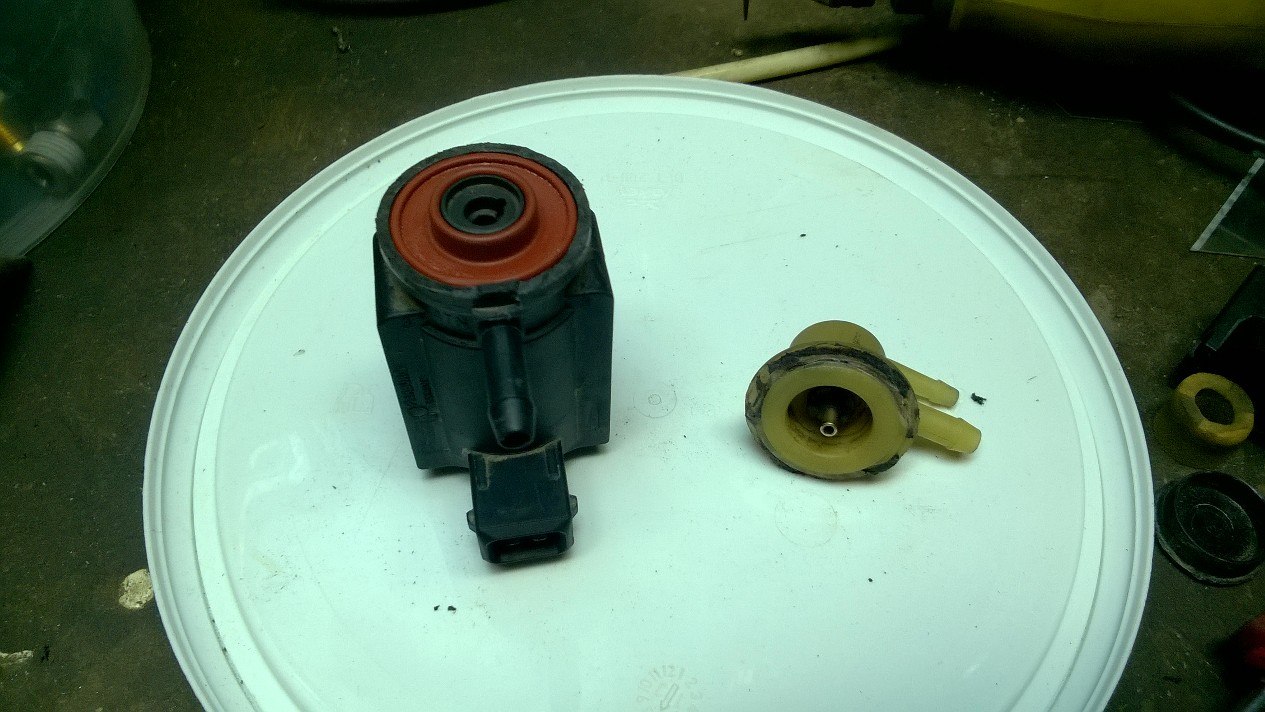

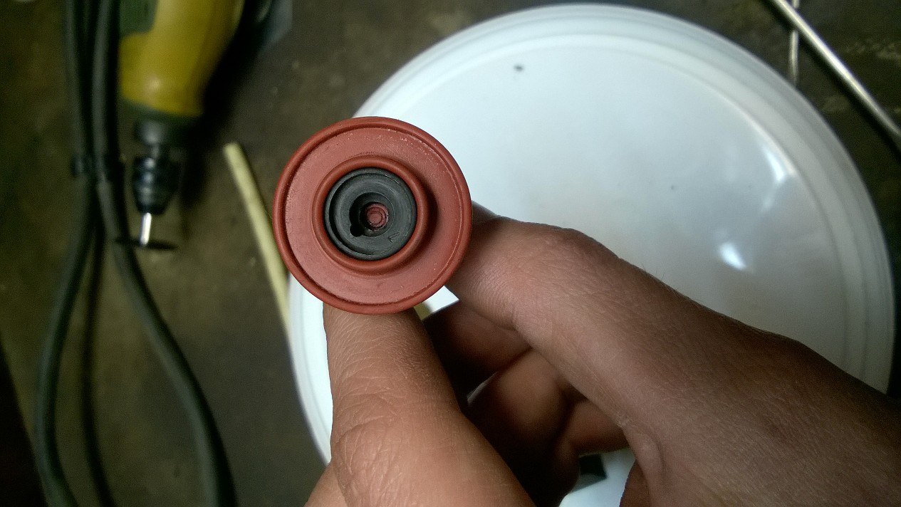

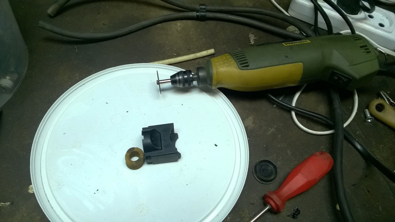

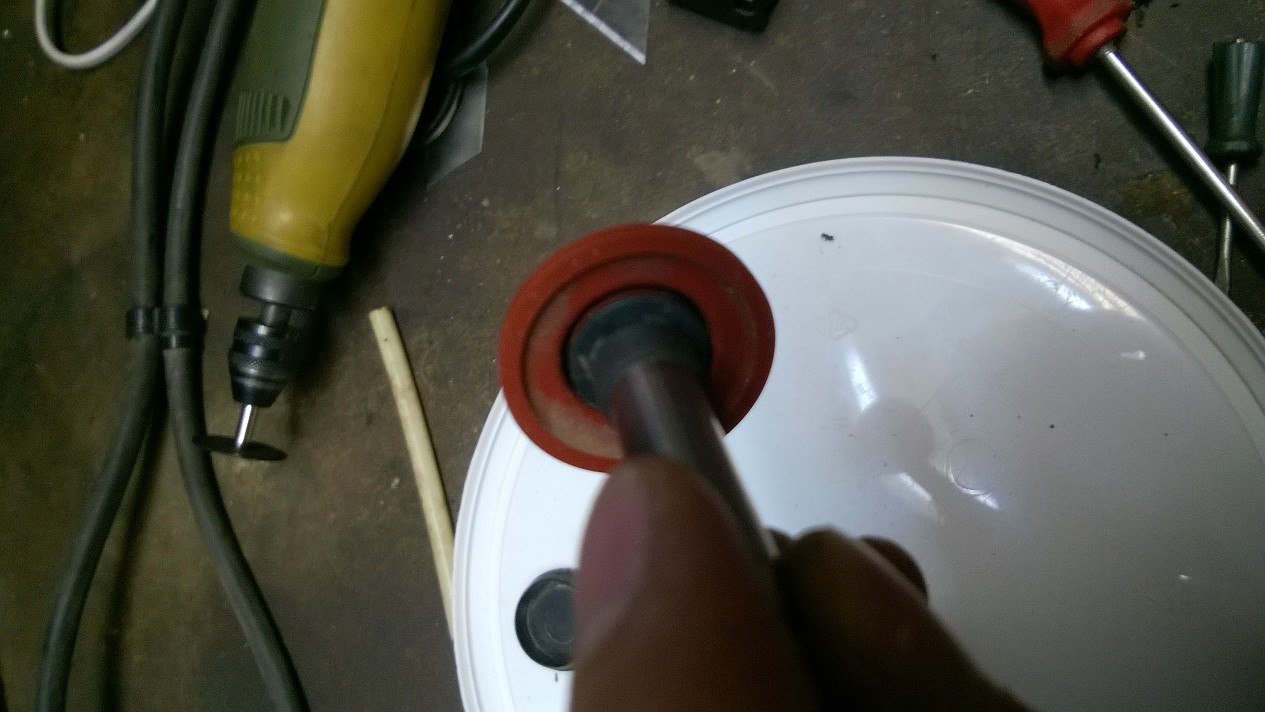

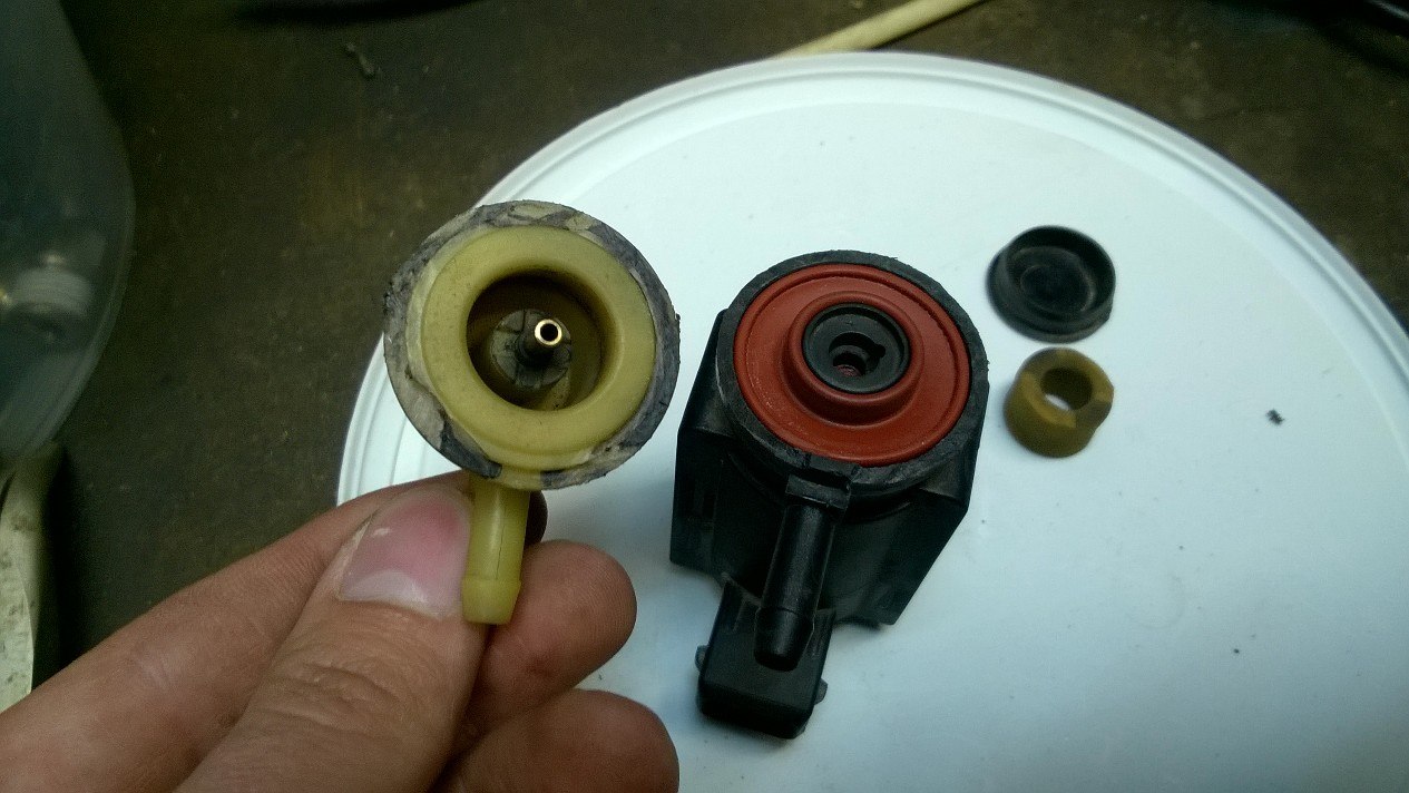

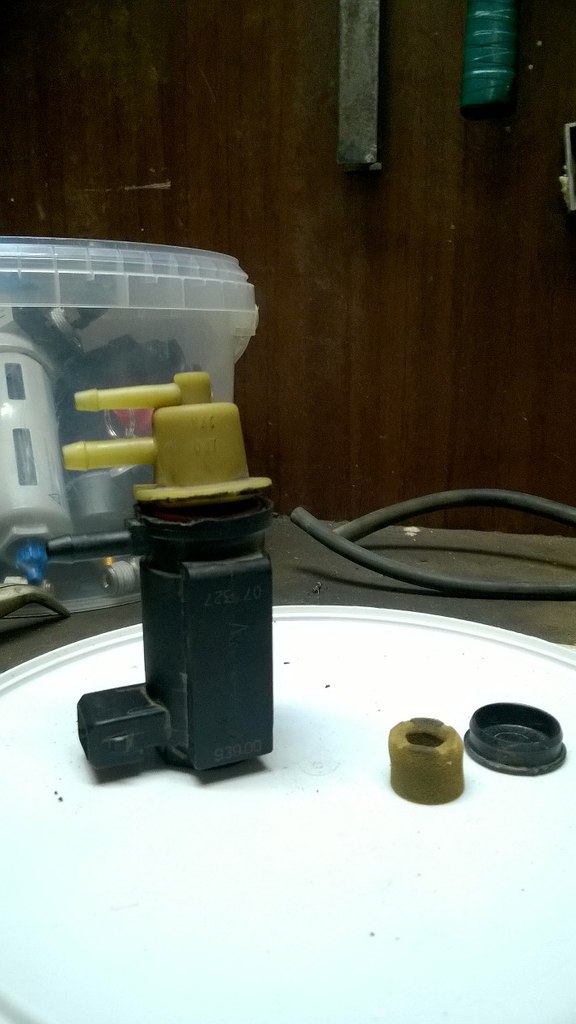

Вышел из строя электромагнитный клапан, цена нового 5000р. Кусается за такую малюсенькую штуку... Было решено разобрать и глянуть что он из себя представляет, а там мб что то подшаманить.
Отчет о разборке не разборного электромагнитного клапана. Может надо кому =)
Каталожный номер 8200486264 Renault
Пилил микродрелью, диском по металу.
Все это дело почистили, смазали силиконовой смазкой, приклеили на клей FixAll. Завтра посмотрим что из этого вышло

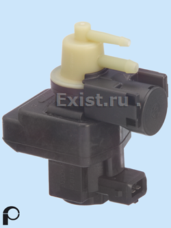

PIERBURG 701152020 Клапан сброса давл.турбонаддува 2747.00р
как Думаете подойдет вместо 8200486264 Renault
5111.00 р
Как бы разница неплохая за новые запчасти)
