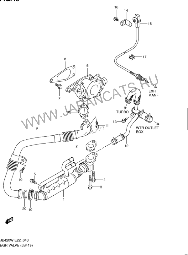

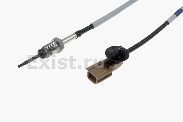

Считал ошибки, вот что выдал прибор: P242A (датчик 3 температуры отработавших газов в системе рециркуляции ОГ (EGR), банк 1 - неисправность электрической цепи);
Вы не правельно расшифровали эту ошибку.Ошибка Р242А гласит о разрыве цепи температурного сенсора№1.Датчик находится на выпускном коллекторе и ЕРГ здесь не причем.Просто поставьте новый температурный датчик,сбросьте ошибки и продолжайте ездить.Ошибка Р0606-должна сама исчезнуть.Вот картинка где находится датчик,прямо под турбиной.Можете проверить этот датчик.Нагрейте его на газовой плите чуть до красна и омметр должен показывать около 100 ом.(при исправном датчике).
по этой ошибке выдержка из мануала.
DTC P242A:
Датчик температуры на входе турбины - отказ датчика или неисправность цепей.
Если неисправность присутствует:
- Функция Системы рециркуляции ОГ запрещается.
- DIESEL Регенерации сажевого фильтра заблокированы.
- характеристики автомобиля снижаются.
- лампа системы впрыска горит
Поиск неисправностей
Проверьте на обрывы, отсутствие сопротивления и сопротивления изоляции помех от +12 В в следующей цепи:
• Между "C73-1" цепь датчика температуры выхлопных газов 1 разъема и "C85-5" на разъеме ECM
• Между "C73-2" цепь датчика температуры выхлопных газов и "C85-22" на разъеме ECM
При необходимости устраните неисправность.
Проверьте на обрывы, отсутствие помех и сопротивления изоляции от кузова транспортного средства основании следующей цепи:
Проверьте наличие земли на "C73-2" цепь датчика температуры выхлопных газов желтый разъем.
Проверьте температуру выхлопных газов датчик 1 сопротивление между "C73-1" и "C73-2" в желтый разъем в соответствии с параметром "Турбо upst темп." В список данных о SUZUKI SDT.
Датчик выхлопных газов 1 температура сопротивление:
1572 - 1972 Ω при 400 ° С
675 - 775 Ω при 500 ° С
343 - 383 Ω при 600 ° С
197 - 217 Ω при 700 ° С
126 - 136 Ω при 800 ° С
84 - 94 Ω при 900 ° С
Если записанные значения не соответствуют указанным выше значениям, замените датчик температуры выхлопных газов 1.
Если неисправность по-прежнему присутствует, замените его на заведомо исправный компьютер ЕСМ и повторите проверку.

У меня тоже эта ошибка появилась. Периодически пропадает тяга на ходу, приходится глушить и заново заводить.
Подскажите, пожалуйста, артикул этого датчика. Что то не могу сам найти.
Спасибо
UPD: нашел артикул 14810-67JG2. Правильно? Минимальная цена около 15 тыс.

1481067JG0 на картинке номер 15
или похоже на реновски нумер 82 00 897 221

Не уверен...Мне во "Вся Япония и Корея", где я обычно заказываю детали для своей машины сказали, что артикул 14810-67J00 и 14810-67J10 (см. фото).
Всего, насколько я понял, в этой системе установлено 3 датчика.
Цена приблизительно 10 тыс. на оба датчика (J00 и J10)...Про третий я как-то недопонял=(
Да и доставка больше месяца и не факт что доставят...[DOUBLEPOST=1444168651,1444167697][/DOUBLEPOST]
