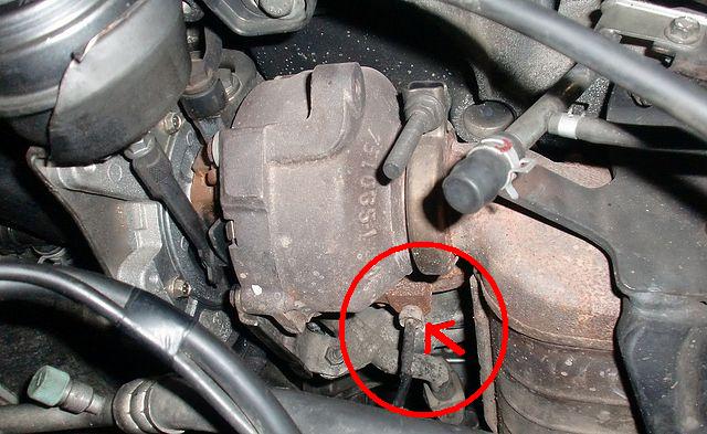

на вашей картинке нет датчика который выдает ошибку P242A. этот датчик в каталоге запихнули в раздел клапана EGR , вот на этой картинке
под номером 15.
где физически установлен показал Серг52. (на выпускном колекторе перед турбонагнетателем).
нашел хорошую фотку с расположением датчика
в экзисте аналог датчика NGK 97414 - стоит 12700р - доставка 12дней
под номером 15.
под номером 15.

Друзья! Подскажите стоит ли рисковать и брать Б/У датчик темп. отработанных газов? http://euroauto.ru/partinfo/used/20398559/
Возможно ли, что причина ошибки P242A не в неисправном датчике, а, скажем, в превышении температуры? И заменив датчик проблема не уйдет

Там же в этом датчике ничего нет, просто термосопротивление и два провода.У вас надо с начало проверить проводку от датчика до блока управления(нет ли обрыва).Затем проверить сам датчик.Подрезать его провода у самого выхода.Подключить омметр(по шкале килоомы),затем нагреть его на газовой плите(чуть до красна) и смотреть на шкалу.Сопротивление будет меняться от сотен килоом до десятков ом,тоесть уменьшаться.После этого можно принимать решение менять его или нет.
Если собираетесь продавать авто ,можно сделать еще проще.Купите термосопротивление на 10ком на радиорынке,припаяйте к нему колодку,присоедините его хомутом к коллектору и все ошибка исчезнет,Хоть он и неправельную будет показывать температуру.
