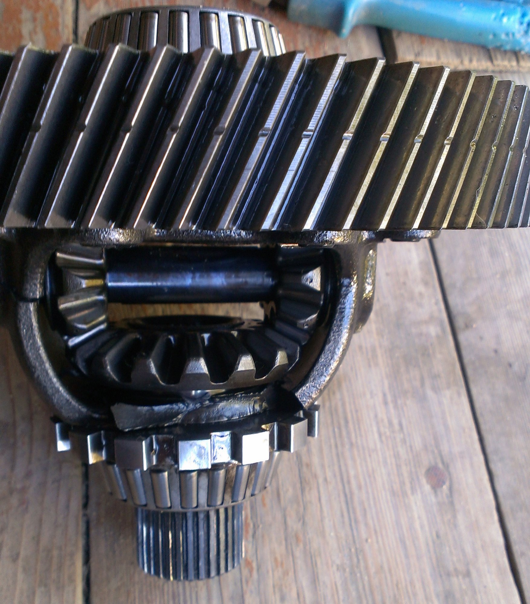

Сузуки игнис 4WD 2006 год, 135 тыщ пробега. Такая же печаль.Тоже развалился корпус дифа. По симптомам - посторонний "шаркающий" звук при движении, поломалось в дороге, проехал с этим около 100 км, больше масштабного ничего не доломалсь (корпус коробки жив, остальное вроде тоже)

Шум был достаточно сильный (сразу понятно что что то не так) , под сброс газа и качение на нейтралке усиливался. На сливной пробке масла из коробки - стружка и 2 куска металла. Еще когда за колеса крутил (передние) - крутятся тяжело, как будто тормоз подклинивает (а тормоз в порядке на самом деле).

На сливной пробке масла из коробки 2 куска металла. проехал с этим около 100 км
Если бы такой кусочек попал под шестерню главной передачи, то была бы лужа масла на асфальте и дырка в корпусе.

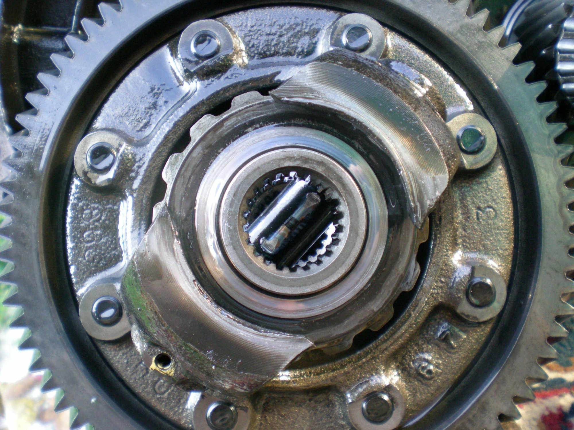

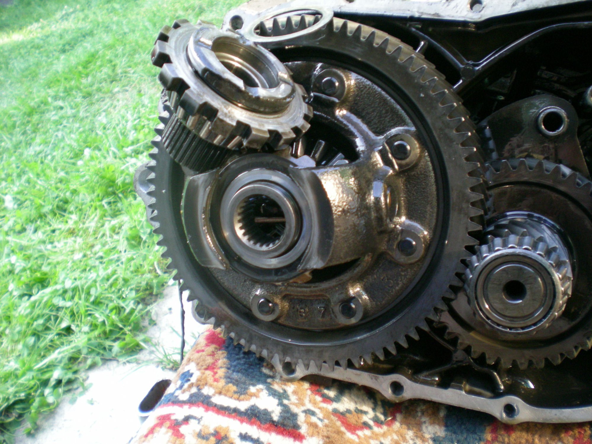

Полтора месяца проездил с этой проблемой(на свой страх и риск),сегодня наконец разобрал всё. Всё как у всех,вобщем то.Дифференциал кончился,будем чинить.Всё остальное вроде в норме.Что-то только немного смущает состояние пальца в планетарке,синий какой-то...Его меняют или фиг с ним?

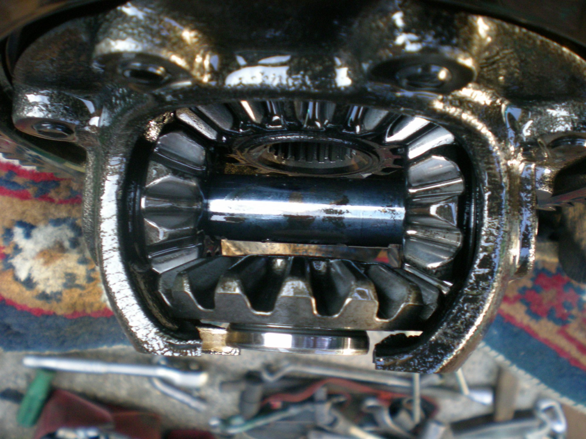

смущает состояние пальца в планетарке,синий какой-то...?

Сфоткал я ось сателитов. Не фига это не потемнение от перегрева. Это что то заводское, может следы закалки.
[DOUBLEPOST=1407958275,1407957834][/DOUBLEPOST]Yurchik, смотрю я на твою первую фотку и думаю что руки бы оторвать тому кто так коробку разобрал через зад. Нельзя так. Последовательность может быть только одна. Первой снимают крышку пятой передачи и далее разбираем всю коробку.

[DOUBLEPOST=1407958275,1407957834][/DOUBLEPOST]Yurchik, смотрю я на твою первую фотку и думаю что руки бы оторвать тому кто так коробку разобрал через зад. Нельзя так. Последовательность сожет быть только одна. Первой снимают крышку пятой передачи и далее разбираем всю коробку.
спасибо,принял к сведению[DOUBLEPOST=1409591410][/DOUBLEPOST]Коробку собрали,все нормально.Немного с шайбой спидометра накосячили-слишком свободно села на вал,видимо проскальзывает сильнее чем нужно..В результате-спидометр показывает заниженные значения.
Дмитр,насчёт оторвать руки тому мастеру..)) Я сам лично смотрел,как он разбирает и собирает коробку.На мои вопросы по поводу разборки коробки через крышку пятой передачи получил внятные обьяснения и наглядный урок .И действительно,ему оказалось легче открутить 2 болтика крепления вилки задней передачи,просунув загребущие пальцы в щель картэра,чем разбирать все до основания с противопооложной стороны))) Как то так ,спорить не стал,и вам спасибо за помощь))
