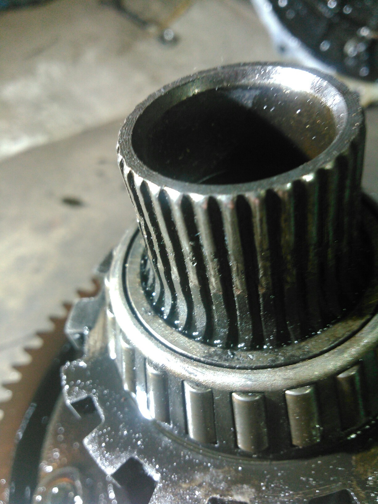

Привет. может кто подскажет, у меня Свифт 1.3 2006-го гв, японец, проблема такая-же, располовинило дифф, решил пока отказаться от 4вд, взял коробку с приводами, опорами и прочим от 1.5, но на ней вместо датчика скорости стоит заглушка, вынул заглушку, кольца для датчика скорости на дифференциале нет.

Если ты внимательно прочитал эту тему, то здесь все ставили своё кольцо на новый корпус дифа при помощи токарного станка.[DOUBLEPOST=1430250371][/DOUBLEPOST]
Если корпус твоей коробки уцелел, то надо восстанавливать. Вот твоя тема: https://suzuki-club.ru/threads/38136/page-2#post-1156732[DOUBLEPOST=1430251452][/DOUBLEPOST]Если корпус не восстановим, покупаешь вот такую https://www.avito.ru/sankt-peterbur...peredach_suzuki_ignis_2000-2005_god_539363753
меняешь в ней корпус дифа и получаешь полноприводную МКПП 1.3.

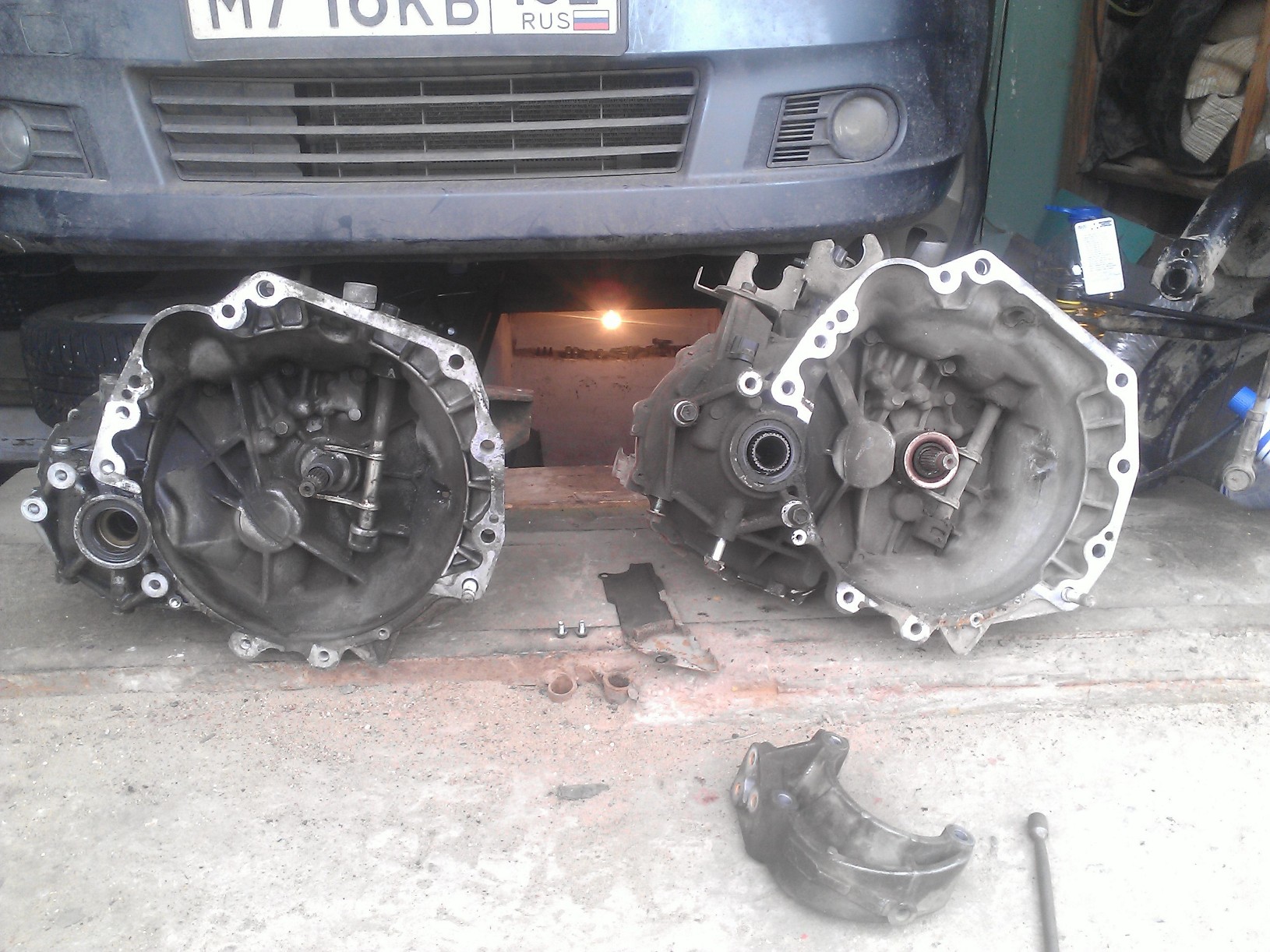

на игнисах может и разные фланцы, а на следующем кузове уже одинаковые. вплоть до того, что на коробке от 1.5 крепеж под кронштейн задней опоры такой-же, как на 1.3, а значит на коробку от 1.5 можно прикрутить раздатку, ну и пыльник, который маховик прикрывает снизу, с коробки 1.3 на 1.5 подходит как родной. другое дело, что корпуса дифференциалов там, скорее всего, разного размера, но это скоро вскрытие покажет, т.к. все-равно коробку от 1.5 открывать придется, чтобы датчик скорости работал.

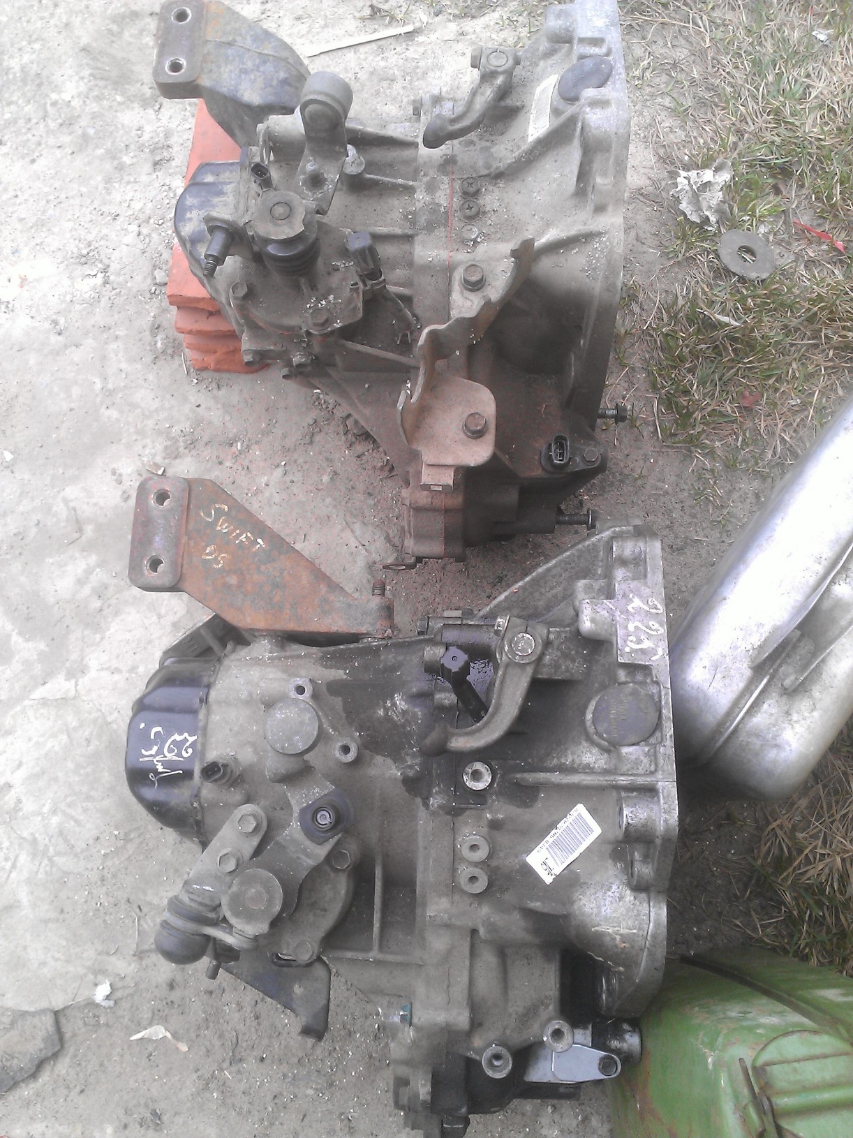

выглядят совершенно по разному,
На твоей второй фотке вижу что передний левый кронштейн крепления у тебя есть на обоих коробках. А вообще они разные и не взаимозаменяемые.[DOUBLEPOST=1430514995][/DOUBLEPOST]Скоба, в которую вставляются рубашки тросов, не переставится с твоей коробки.

да. скоба своя и она есть. и троса тоже есть. и кулиса на всякий случай. у гранат разные диаметры под сальник (можно просто сальник другой поставить, но у венгра нет промвала и правый привод поэтому длиннее), но шлицовка одинаковая. "не взаимозаменяемые" не значит, что "нельзя поставить", просто нужны некоторые детали кроме самой коробки.[DOUBLEPOST=1430645076,1430644864][/DOUBLEPOST]про диаметр уже выяснил, на моем посадка была 45мм, в коробке от 1.5 50мм, просто заказал токарю такое кольцо, наружный диаметр 80.5, 15 зубцов высотой 3.5мм, длиной 8мм, толщина 8мм.

лучший выход по усилению этой детали было-бы делать кольцо под датчик частью корпуса,
Лучше, только технологически почти невозможно.[DOUBLEPOST=1430678495,1430678260][/DOUBLEPOST]
А на усиленном корпусе дифа 58.
практика показала что тонковато в этом месте и на замене увеличили диаметр до 58. Так что брать надо G61 и растачивать кольцо датчика скорости.

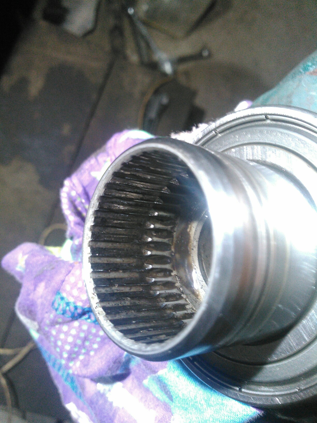

Пожалуй воскрешу тему. Оказывается бывает еще и другой вариант. Начальные симптомы те же: пропал ПП, при троганьи на подъеме прокруты передних колес, иногда с визгом. вискомуфта при этом живая. Но при снятии коробки и вращении рукой главного вала КПП оказалось, что дифференциал тоже вращается синхронно. А вот раздатка не крутится. В итоге картина следующая - слизались зубья шестерен на соединении диффа и раздатки. При этом трещин и сколов нет нигде. Все обсмотрено не по одному разу - нету трещин.

Первый раз такое вижу. Может вал Китайский?:)
теперь ломаем голову, что бы его такого купить, чтоб ремонт вышел не очень дорогим.

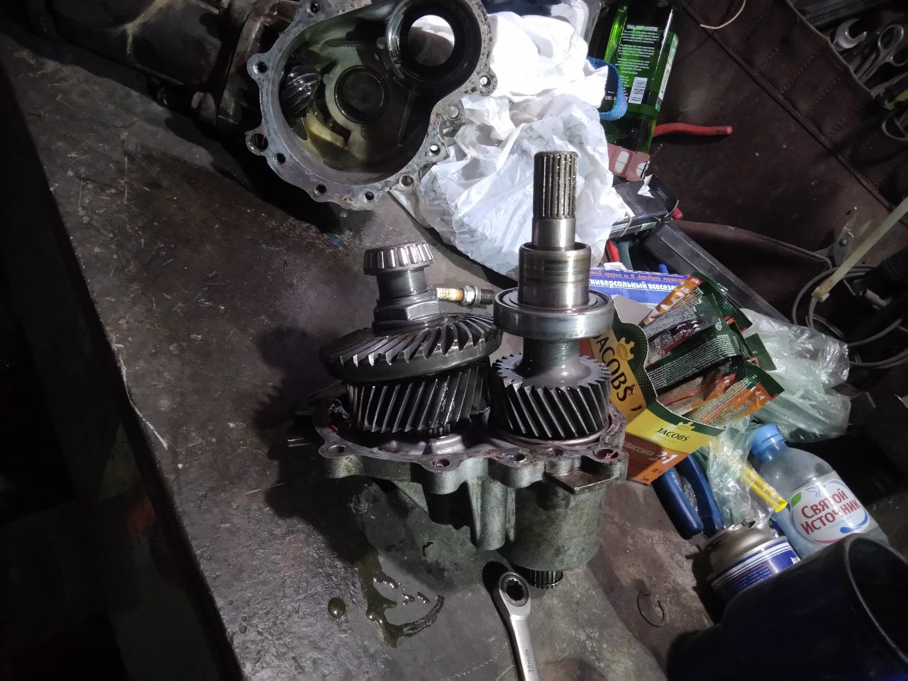

Обычно с раздаткой у всех бывает вот так: https://suzuki-club.ru/threads/82032/page-2#post-1289229
При этом первичный вал раздатки который тебе нужен, остается целым. Так как это массовое явление, то вполне реально поспрашав здесь купить такую развалившуюся раздатку. Я даже однажды на Авито видел объявление о продаже.
Так как ответные шлицы на корпусе дифа тоже подлизались, не могу спрогнозировать, долго ли проходит новый вал, нет такого опыта.
Ещё внимательно почитай вот это: https://suzuki-club.ru/threads/82032/page-2#post-1289291
Это к вопросу какую раздатку имеет смысл покупать, если брать контрактную.[DOUBLEPOST=1544266854,1544265780][/DOUBLEPOST]
Так как ответные шлицы на корпусе дифа тоже подлизались,.
Надо посмотреть какой у тебя корпус дифа, если не усиленный, так не стоит его жалеть, лучше сразу поменять на 61.[DOUBLEPOST=1544267100][/DOUBLEPOST]
Если в раздатке гайка есть, то и корпус дифа тоже не усиленный скорее всего.
Точно можно сказать только измерив посадочный диаметр под шестерню спидометра.

Когда брал машину продавец отсыпал в багажник предыдущую коробку, которая сдохла за неделю до покупки. Сегодня добрался до нее, в ней корпус диффа разломан как у всех... а вот раздатки, к сожалению, в той куче не было. Возможно ее и не меняли. Получается эта виска умудрилась сломать уже 2 коробки. Так что да, пока ищу вал раздатки отдельно.
Корпус вроде нашел: https://www.megazip.ru/zapchasti-dlya/suzuki/case-diff-2741186G61000
Вопрос, сколько мне еще сальников и подшипников нужно будет заменить в случае замены только вала раздатки и корпуса диффа? В смысле есть ли смысл какие-то оставлять, или лучше заменить все в круг? А еще, раз уж коробка снята, есть ли смысл менять выжимной подшипник и диск сцепления? Само сцепление в сборе было заменено 50тыщ назад.
Если подшипники дифа по состоянию годятся, и ты сможешь их снять не повредив, то оставляй. Левый и правый сальники коробки, левый и правый сальники раздатки лучше поменять. Остальное без причины лучше не трогать.

предлагают коробку вместе с раздаткой в сборе от 1.3 Игниса. Вот и думаю, подойдет ли она мне, или возможно ли будет оттуда снять корпус дифа и первичный вал с раздатки и вставить в мою?
Ибо с покупкой вала раздатки пока проблемы, а раздатка в сборе ценник от 30к. Тут всю коробку предлагают за 45
