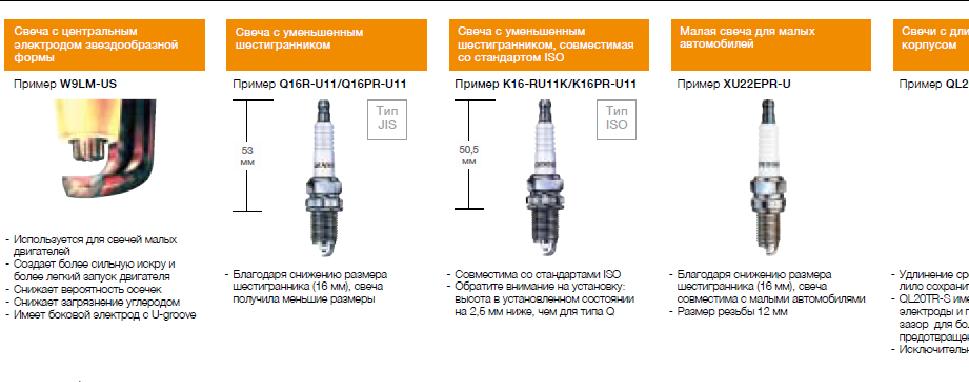

подскажите маркировку свечей зажигания для м16а на лиану,
http://sappo.ru/magazin/folder/svechi-zazhiganiya-denso
Вам принципиально из тех Денсовских что по ссылке?
Завод изготовитель рекомендует нам свечи NGK с калильным числом 6, BKR6E11
ВК - Диаметр резьбы 14 мм, размер 6-гранного ключа - 16
R - c резистором
6 - калильное число
Е - длина резьбы 19мм
11 - зазор 1,1мм
Что касается Денсовских свеч. Калильное число 6 NGK соответствует калильному числу 20 у DENSO, ну смотрим хотя бы сдесь
http://www.avtocar.su/publ/vse_o_avto/svechi_zazhiganija/kalilnoe_chislo_sravnenie/107-1-0-298
сразу 16-е свечи отметаем, и остаются К20TT и Q20TT
К и Q - размер резьбы и шестигранник 14х19х16
что такое ТТ не знаю, предположу что это супер-пупер тонкие электроды типа иридиевых без использования драг. металлов.
Я ставил DENSO K20PR-U11, мне понравилось. Попробуйте К20TT.
Как они поведут себя - поставьте и нам расскажите.
Почему К а не Q - у них высота чуть разная

а не чем не повредит бо'льшая высота свечи?
alekse1
28 Ноябрь 2010
997
459
Нижегородская обл.
С одной стороны: ну что такое 2,5мм? но у нас подсвечники жесткие, если память не изменяет костяшки, может не встать. K20PR-U11 и IK20 идет как замена, хоть по тому же экзисту, зачем ненужные эксперименты?
