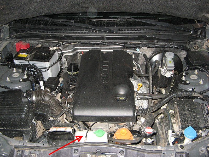

Проверка уровня антифриза самостоятельно (найти бы этот бачок! но справлюсь).
Это просто обострение паранойи и прикидка, как самостоятельно из задницы выбираться.
Все правильно. Перед дальней поездкой надо к разным ситуациям быть готовым.
Бачок - по середине, спереди. Белая полупрозрачная пластмасса с зеленой крышкой.
