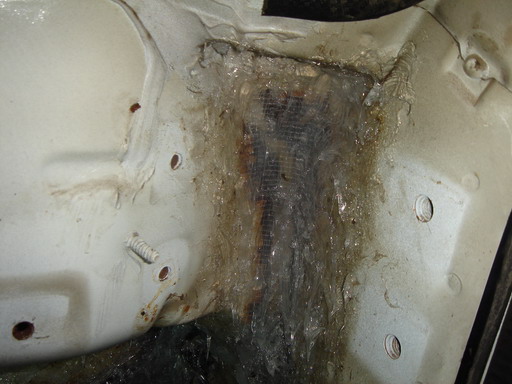

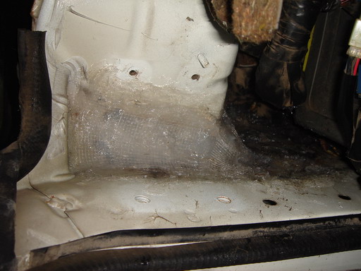

На старой Витаре 91г как-то заливал трещины от коррозии под торпедой тостым слоем силиконового герметика, чтоб не варить, так оказалось, что у него отличная адгезия и прочность. Поэтому можно залить место трещин толстым слоем 5-10мм прозрачного герметика с усилением серпянкой - даже если треснет, антифриз не уйдёт точно.
В сервисе за это не прибьют? Им же, кажется, фотографировать для Сузуки нужно? Или отковыривается?

Если надо, легко отковыривается-отскабливается, хотя и липучий конечно. Обычный прозрачный строительный силиконовый герметик. Мягкий, не потрескается от вибраций и при этом адгезия очень сильная - вцепляется в поверхность. Нагрева около 100гр и масла-бенза не боится. Главное, что вода не уйдёт в самый неподходящий момент и движок не закипит и не стуканёт. Проблема только, что может треснуть, а уже не увидеть, утечек не будет.

Почему, отличная вещь. Я этим герметиком промазал как-то все сквозные трещины под торпедой на старой Витаре 91г и в салоне стало сухо. А в ванной даже здоровые кафельные плитки отвалившиеся на стене сажал на герметик - держит отлично. Главное, что очень липкий, достаточно прочный и не трескается.
