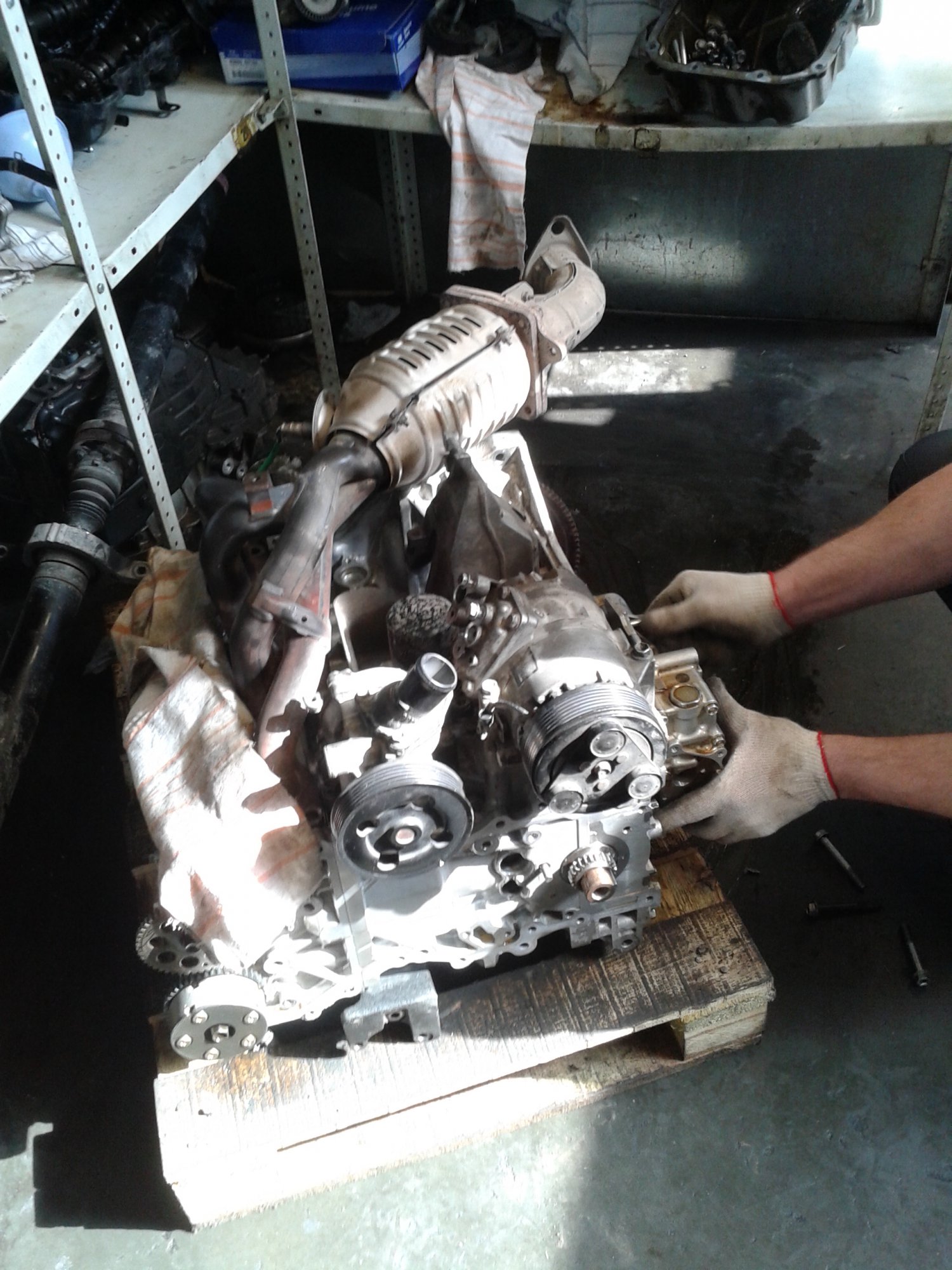

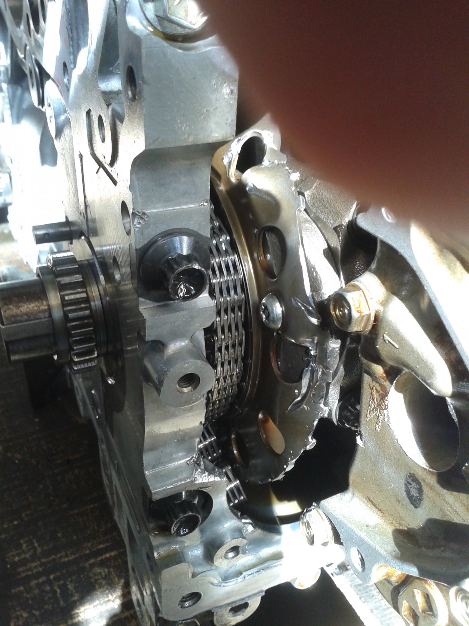

NSGV 2008 2.4 АТ.
Маслонасос заклинило и кусок вала с шестернёй просто отломило. Фото получились не информативные. Официалы развели руками, случай не гарантийный и при первом ремонте а заказ-наряде было рекомендовано заменить маслонасос. Обмотали двигатель скотчем, опечатали, в понедельник буду звонить В Москву. Машина без движка стоит на улице, в сетке возле сервиса...Это пипец.Что с остальными узлами я не знаю, вскрывать и дефектовать я не разрешил, хватит лазить своими кривыми руками.

Посмотреть вложение 75679 Посмотреть вложение 75680 Посмотреть вложение 75681 Маслонасос заклинило и кусок вала с шестернёй просто отломило. Фото получились не информативные. Официалы развели руками, случай не гарантийный и при первом ремонте а заказ-наряде было рекомендовано заменить маслонасос. Обмотали двигатель скотчем, опечатали, в понедельник буду звонить В Москву. Машина без движка стоит на улице, в сетке возле сервиса...Это пипец.Что с остальными узлами я не знаю, вскрывать и дефектовать я не разрешил, хватит лазить своими кривыми руками.
:( Сочувствую.
Насос стоит почти 60000 руб, понятно почему не стали менять, но не понятно, почему он клина поймал, пробег не о чем, жить, да жить...

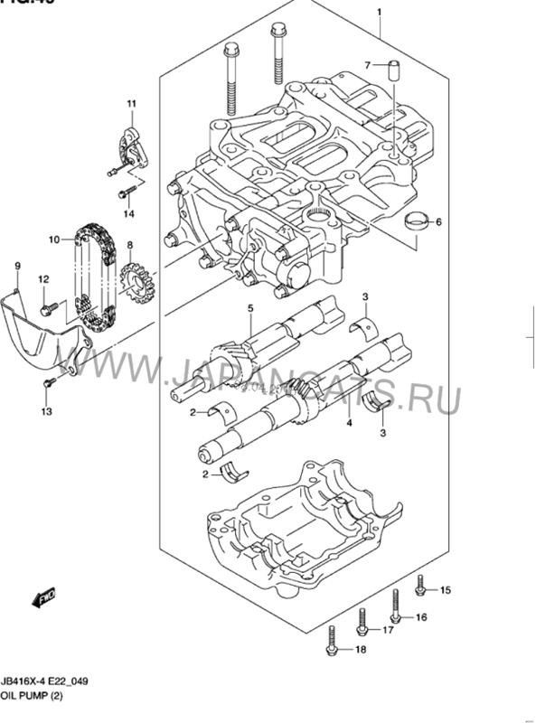

В корпусе маслонасоса находятся 2 балансирных вала. Синхронизация балансиров между собой по меткам и при помощи 09914–67810. Далее выставляем коленвал по меткам и при помощи 09922–85811 балансир, одеваем цепь насоса.
в корпусе есть два ротора, которые иначе не поставишь, дальше корпус крепится болтами, тоже нечего балансировать, а, вот направляющую цепи масляного насоса можно было и перекосить, или если не полностью сели на направляющие штифты и соответственно звездочка насоса оказалась не дотянута, то могло и сорвать, возможно, что малость сумбурно, но как-то так
Вряд ли они разбирали насос, поэтому балансировка должна была остаться неизменной, а вот не сфазировать с коленвалом конечно могли, но там массы малые.

Если снимали шестерню, то 1.pdf и 3.pdf
Да, но сами то валы сместиться относительно друг друга не могут, если их не вынимать, что следует из первого рисунка с метками, а звездочку как не поставь она на балансировку системы не влияет.

Боюсь, что и сервисмены заблуждались, как и Вы, оттуда и проблемы.
Я сделал выводы на основе схем, к ним еще и описание должно быть. По схеме, без вариантов - не разбирался корпус, то и нет смещения валов![DOUBLEPOST=1428593222,1428592943][/DOUBLEPOST]
Еще бы им это доказать...[DOUBLEPOST=1428593488][/DOUBLEPOST]
Посмотрел на 3ПДФ, оба вала там показаны софазно (если их вращать, то будет дисбаланс) значит действительно нужно выставлять все пометкам и положение коленвала имеет значение.
