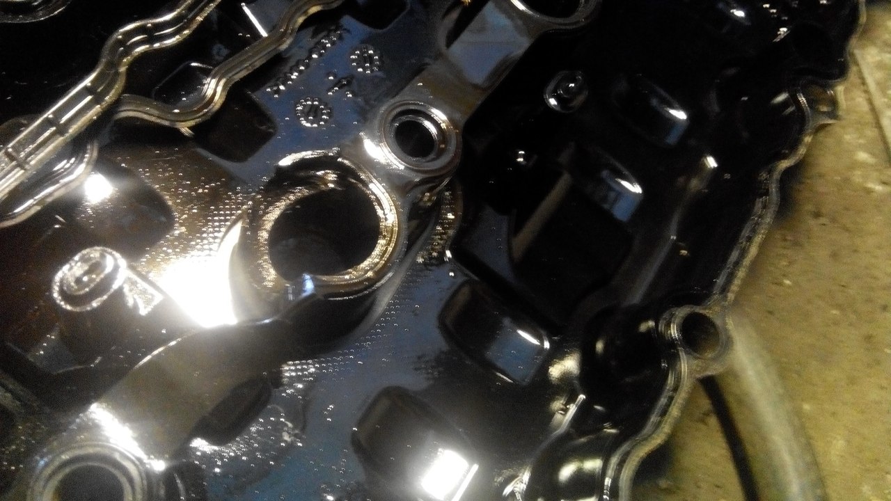

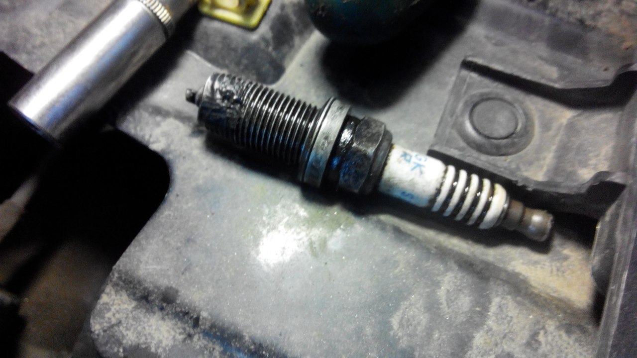

Неужели незатянутая свеча могла привести к таким последствиям?атас..
Не могу только понять, как выбитая давлением свеча могла пробить стенку колодца крышки клапанов

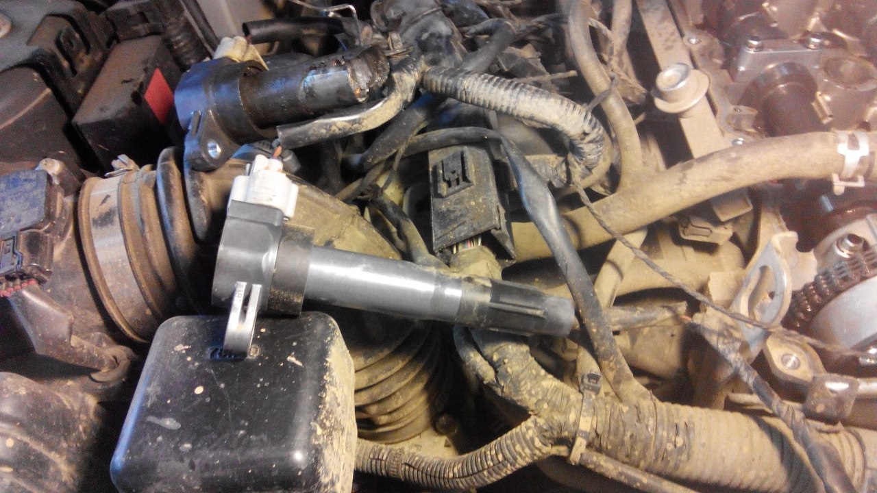

Вот результат.[DOUBLEPOST=1431948834][/DOUBLEPOST]
Ужасы какие..
А у нас вроде радость. 6ого мая (почти месяц с момента обращения) забрали авто от ОД. За замену блока к оплате 0 рублей.а за ТО и за замену роликов, ремня,промывку системы и еще что то в итоге 37 т.р...ну не так уж и много..теперь вот обкатываем..уровень ОЖ в норме, но настараживает какой то запах из под капота (как будто антифриз пролили на что то горячее).хотя подтеков и капель не видно..предлагал родителям продать тачку, не хотят..оно и понятно, новую за эти деньги не возьмешь,а б.у.-опять кот в мешке..
Будем ездить, смотреть, наблюдать..[DOUBLEPOST=1431671195,1431670392][/DOUBLEPOST]
Неужели не затянутая свеча могла привести к таким последствиям?атас..
Вот результат.[DOUBLEPOST=1431949537][/DOUBLEPOST]Короче после более тщательной проверки выяснилось следующее:
Слили масло. Обнаружено метала не было в нем, а только пластик перемолотый (скорее всего это части катушки и клапанной крышки) залили промывочное масло и поменяли масляный фильтр. Запустили двигатель на трех цилиндрах и о радость. Стука нет ( стучала свечка в колодце походу когда ее компрессией туды сюды) Лампа давления не горит. Замерили давление в системе идеальное)
Вывод скорей всего когда остатки пластика попали в поддон они засорили масляный фильтр из за чего и загорелась лампа давления.
Ремонт отделываюсь новая катушка новая клапанная крышка ну и новые свечи. В головку будем делать ввертыш.
Судиться с офиц не стал хотя можно было. это просто долго а сейчас машина нужна стройка.
P.s. походу после офиц надо все перепроверять.[DOUBLEPOST=1431949954][/DOUBLEPOST]
