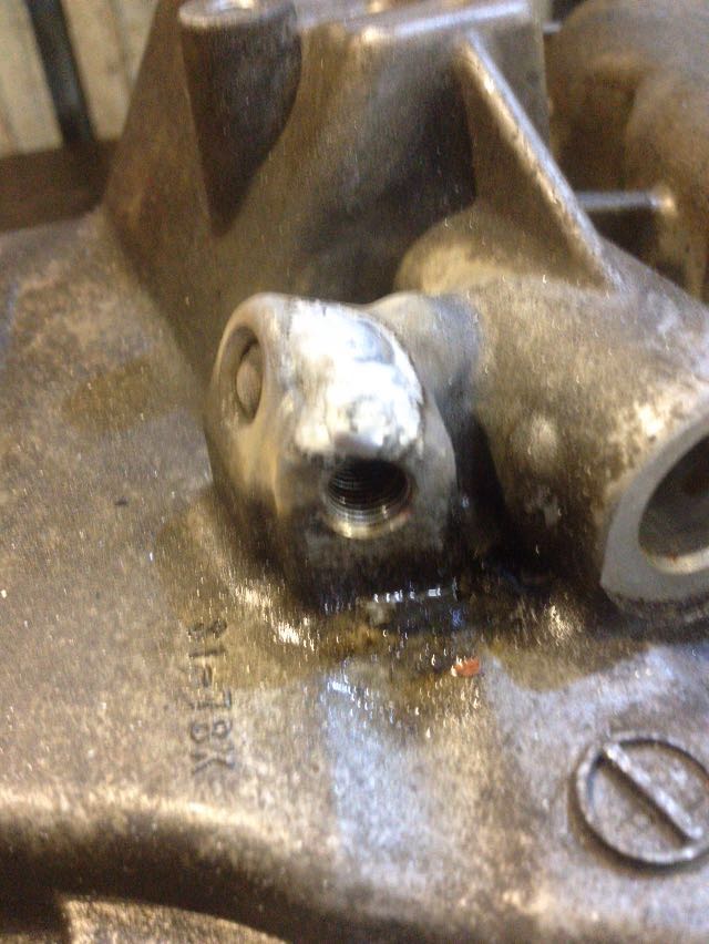

Попал я еще на одну трещену! Блок уже сменил, вот теперь крышка ГРМ. Трещина от датчика давления масла, примерно сантиметровая. Новая крышка-16300!
Что ж за невезуха то с Витарой....!!!!! Трескается вся....
Ребят, может кто поможет? Мож завалялась у кого нить крышка эта? Или движка мертвая? Прикупил бы....[DOUBLEPOST=1463333408,1463332820][/DOUBLEPOST]Завтра аргонщик попробует заварить, но что то я не уверен в результате[DOUBLEPOST=1463464385][/DOUBLEPOST]
Заварили
Если хороший аргонщик (хотя тут 70 процентов в подготовке и разделке) , то все будет хорошо .
Судя по фото , подготовка неважная ее вообще почти нет , заварено плохенько. Хорошо ели все удачно сложится .
