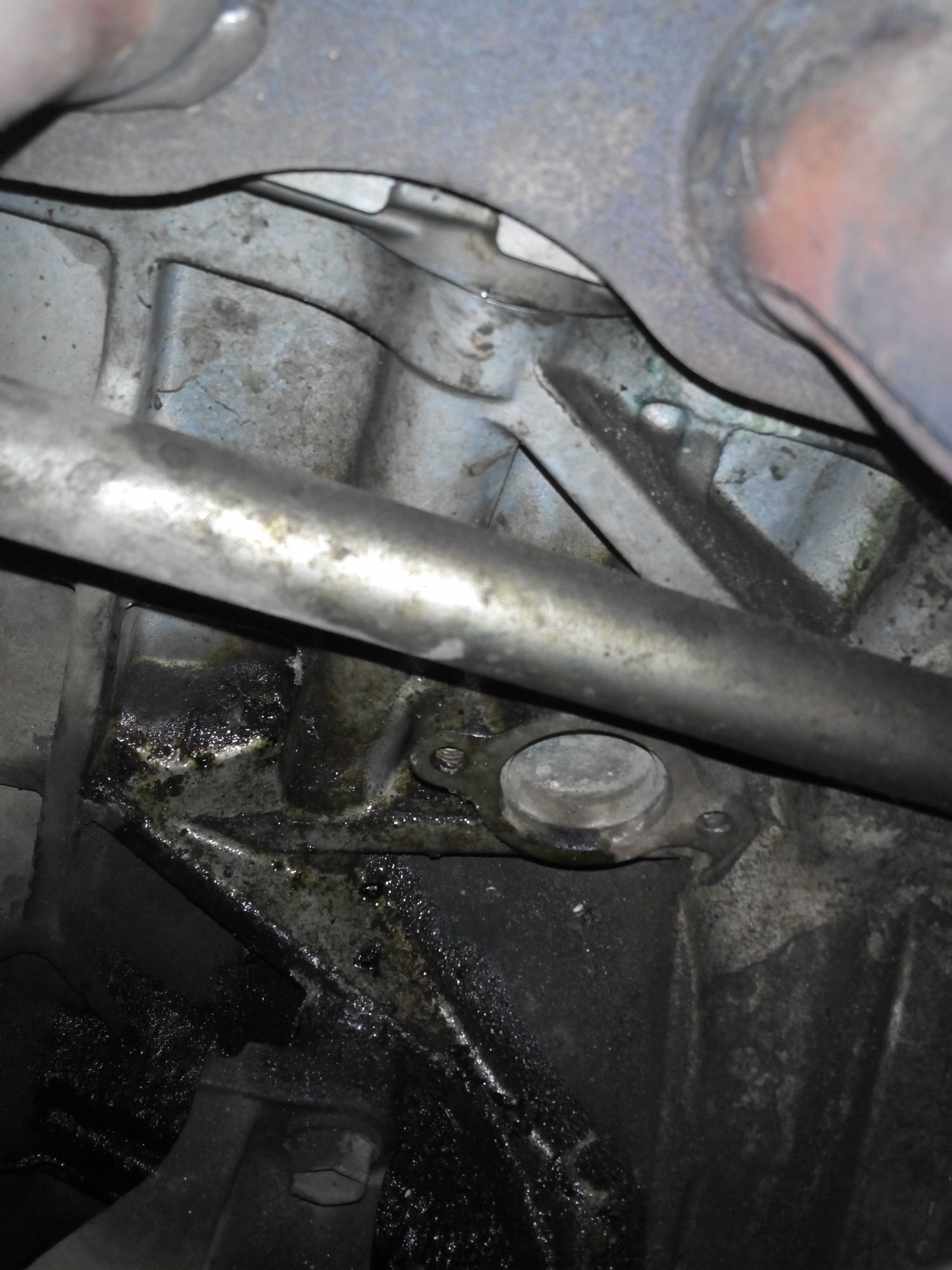

Всем Доброго дня. вот и трещина и до нас дошла.
Следы антифриза виднеются со стороны выпускного коллектора.
Движок 17402. пробег 140000км. Год выпуска 2008.

У Вас там в Чебоксарах есть знаток
http://vk.com/viktorulanov
не пробовали к нему обращаться?[/Доливал Нет не пробовал. Доливаю уже прилично. Один литр на неделю. Как заметил- начал запах появляться в салоне. Тут уже ничего не поможет наверно. Гаражные мастера поменяли уже прокладку ГБЦ. Оказалось пустая трато денег.

Посмотреть вложение 100044 Посмотреть вложение 100044 Всем Доброго дня. вот и трещина и до нас дошла.

Буду завтра звонить к официалам. Узнаем что скажут.

Масло без эмульсии. Без белого дыма. Просто антифриз течет пока. Но завтра хочу сутра заехать в гаражи и еще раз посмотреть откуда течет.[DOUBLEPOST=1466445364,1466445264][/DOUBLEPOST]А все же если даже официалы согласятся поменять блок, сколько это будет стоить?
