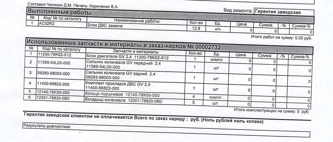

nhm.surkov
24 Июль 2017
30
СГВ-3D, 2,4, 2008 г. VIN- JSAJTAA4V00100977,
Вот, на примере моего наряд-заказа видно, какие запчасти идут бесплатно с блоком.
Все остальное, за счет клиента (если есть необходимость).
smolyanin67
14 Январь 2019
Suzuki Grand vitara 2.4л 169л.с. 2008 г.в.
Круто! Тебе повезло с дилером. Мне из твоего списка пришло только Блок и прокладка ГБЦ. Возможно, это тоже пришло, но дилер зажал.
