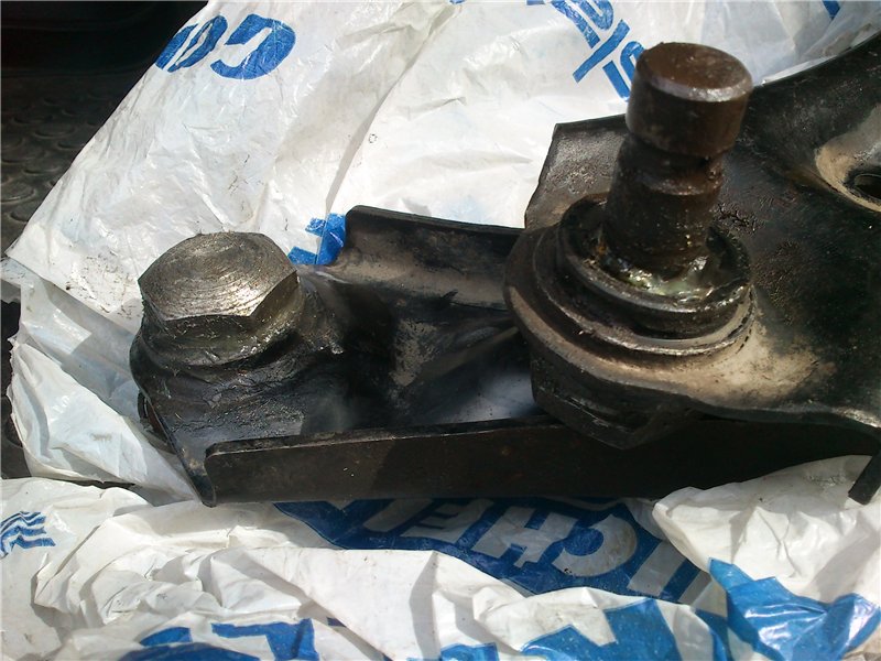

А я сегодня замучил одну балку до смерти. Без помощника, не закрепил ее нормально, поторопился и срезал болгаркой и саму балку вместе с болтом :( Абыдно. Балка на выброс.
И на старуху бывает проруха!
Подрамник убил, что ли?
8,884
5,206
Да, Дима, убил.
Человек попросил фотку, я поторопился исполнить... Да еще и больной сам 3-й день, башка не варит нормально, вот и накосячил. Думал, как побыстрее, лень было греть паяльной лампой, думал башку срежу болту и выколочу, а оно как всегда, когда торопишься. Бывает, что уж тут, тоже ведь человек со своими тараканами в голове ;)
