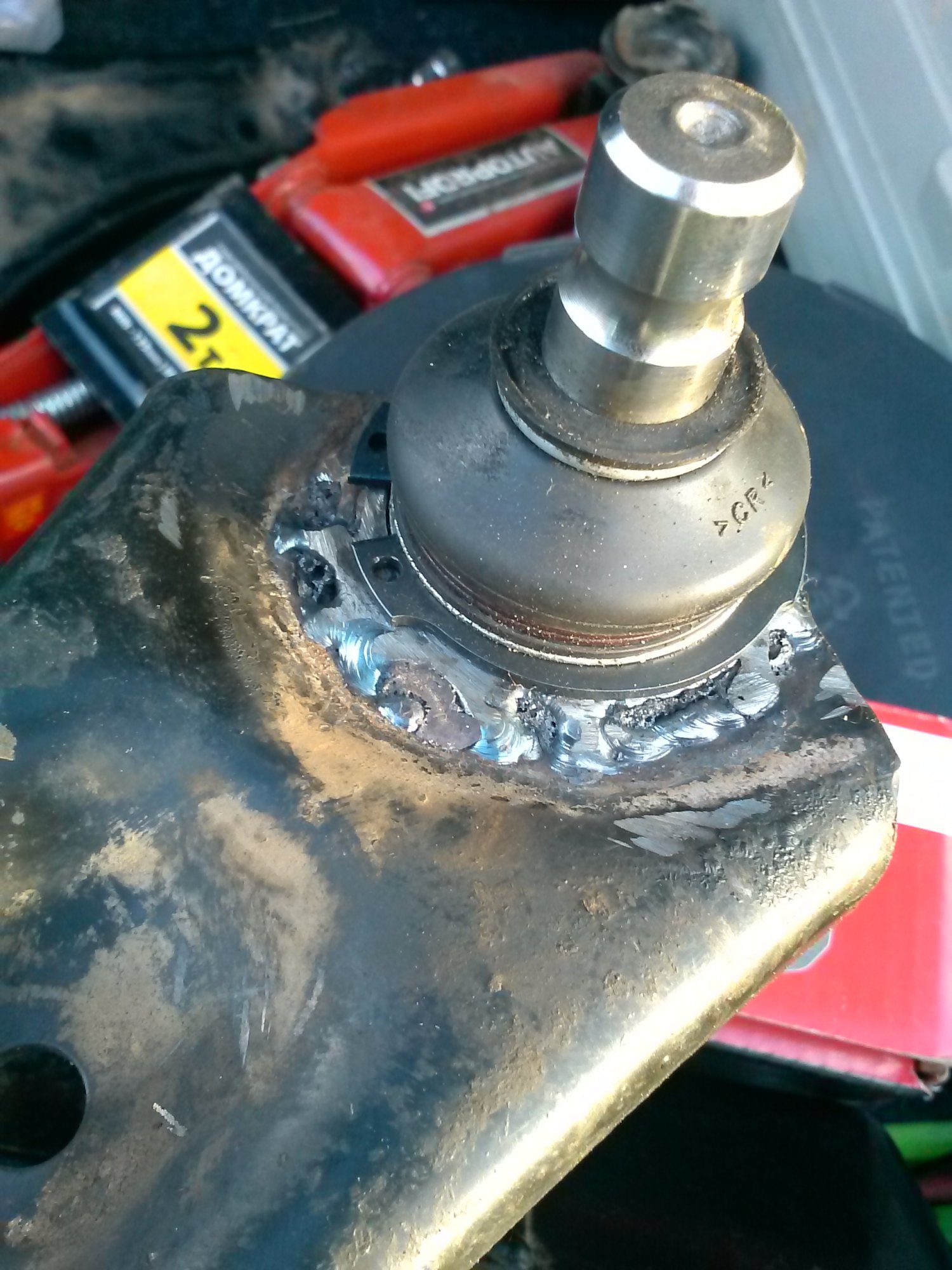

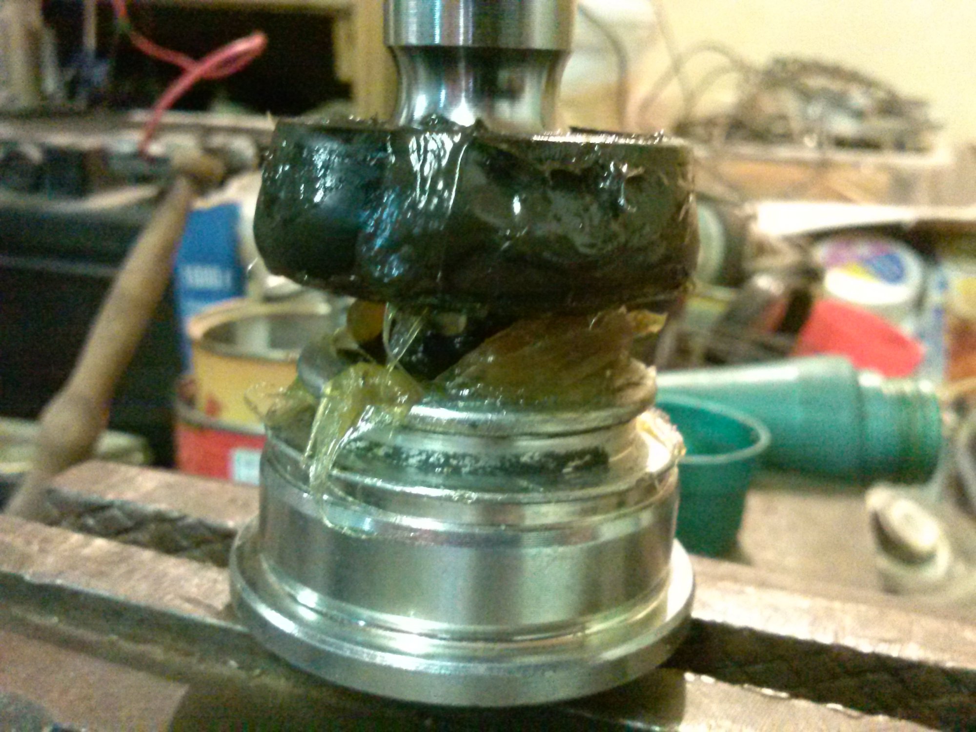

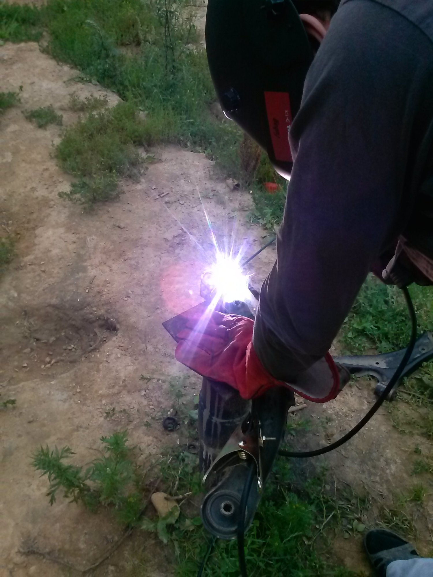

Всем привет!
В общем о главном.

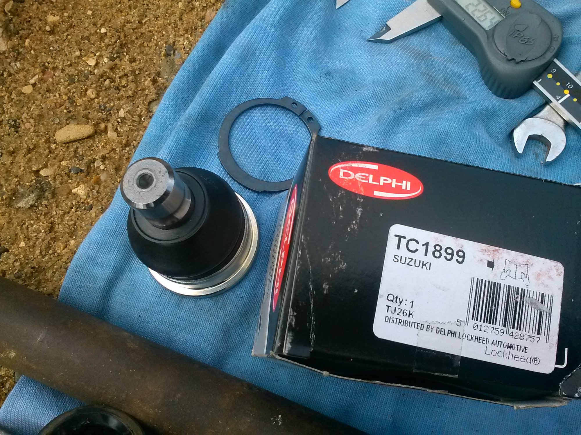

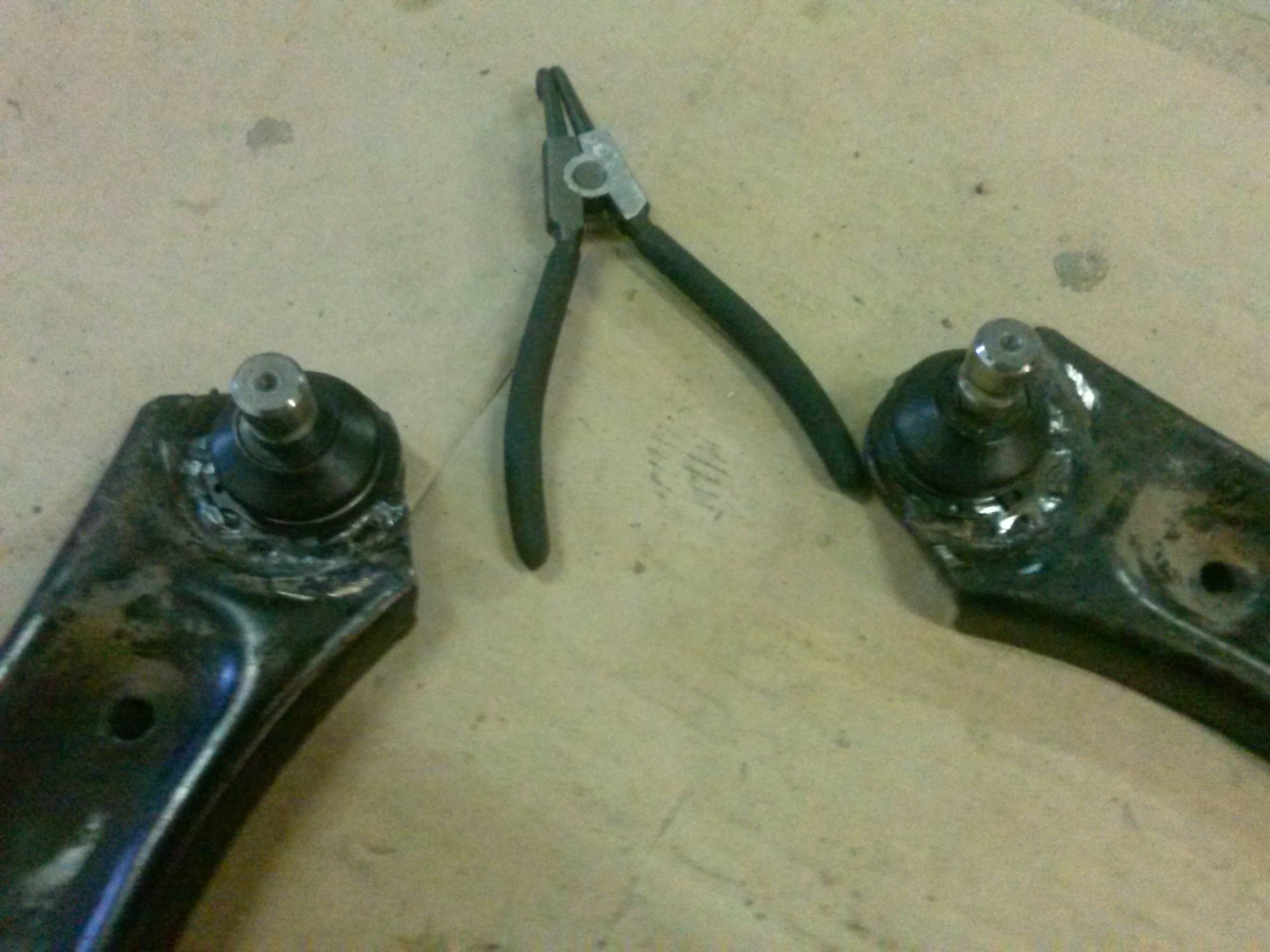

Застучали шаровые, рычаги буржуйские шаровые не сменные. Цена на них конская.

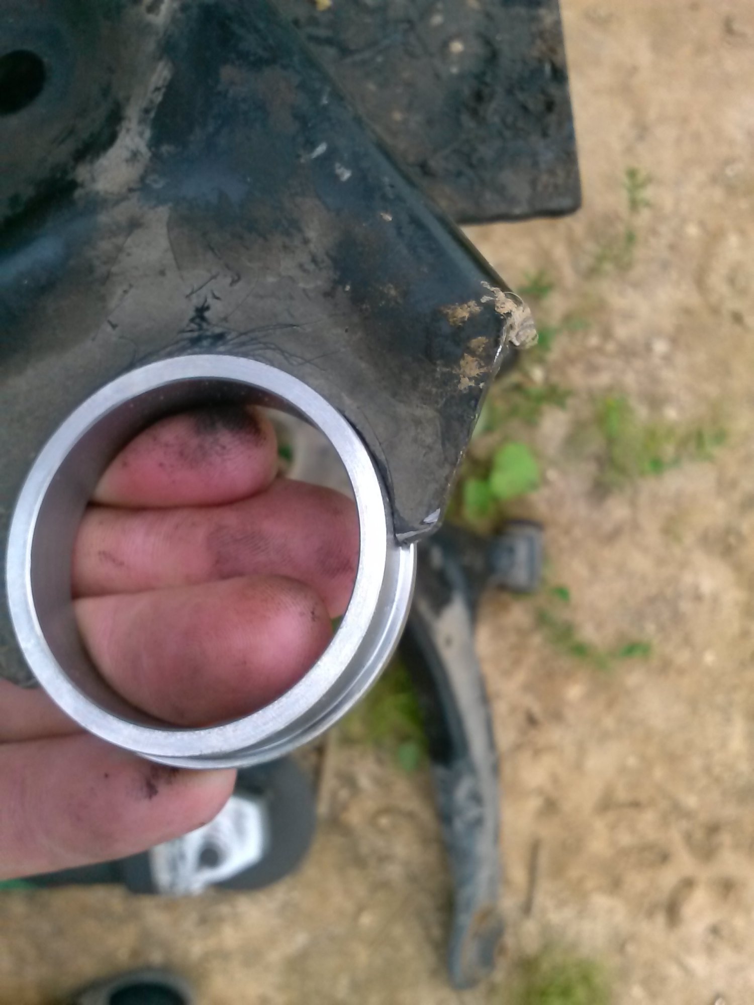

Хочу показать вам своё решение по реанимации рычагов.
Отчет о проделанной работе.

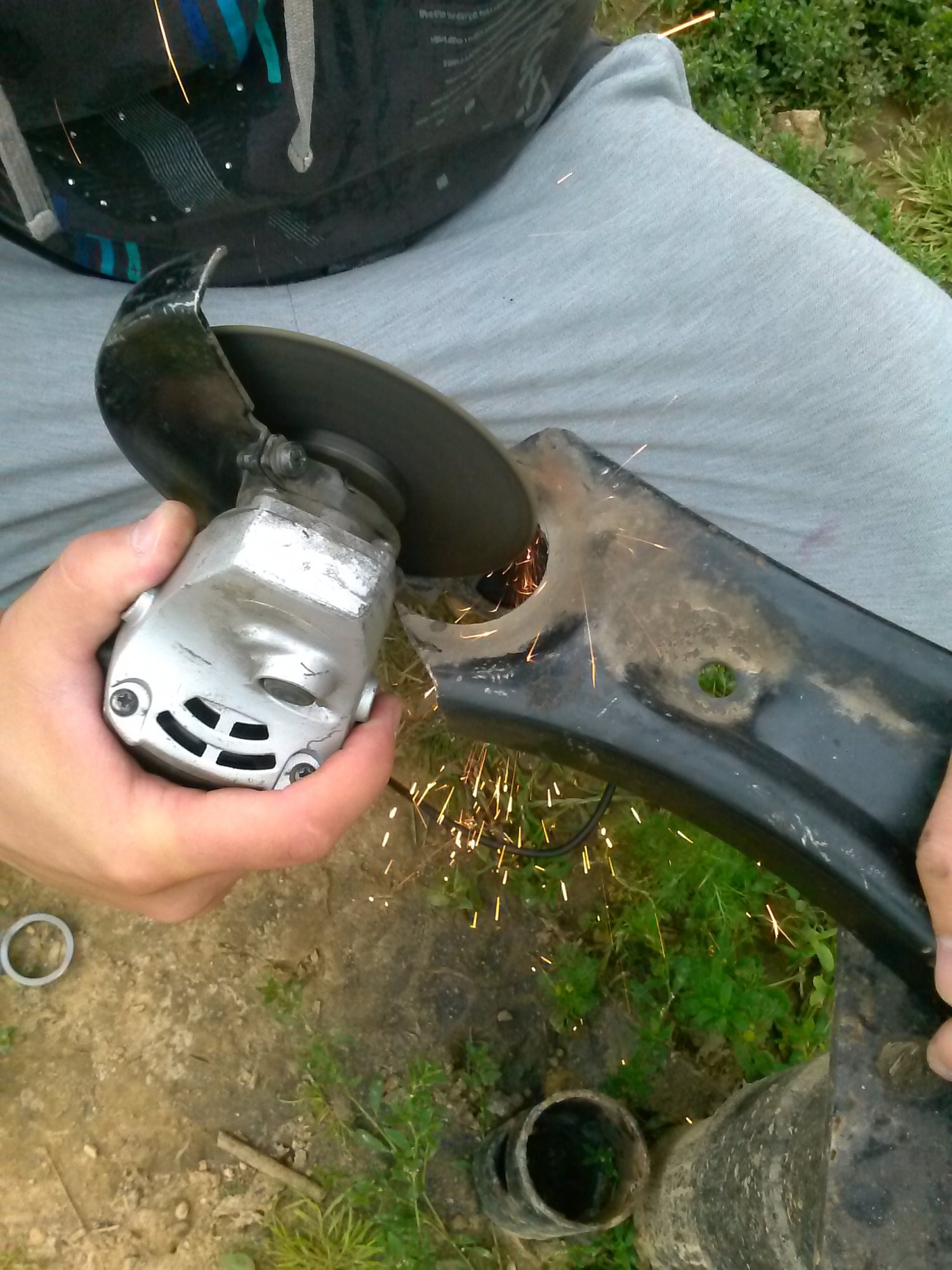

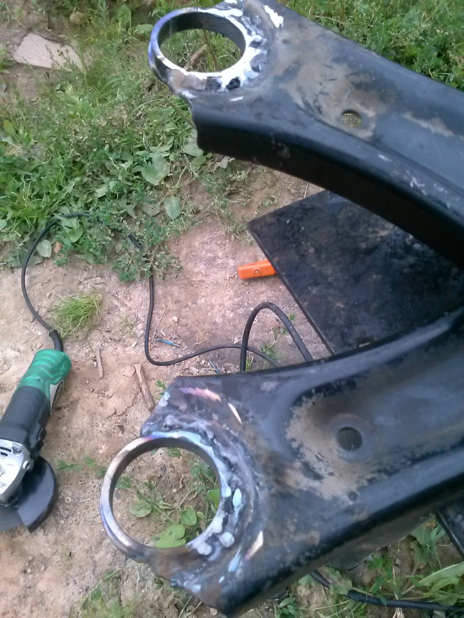

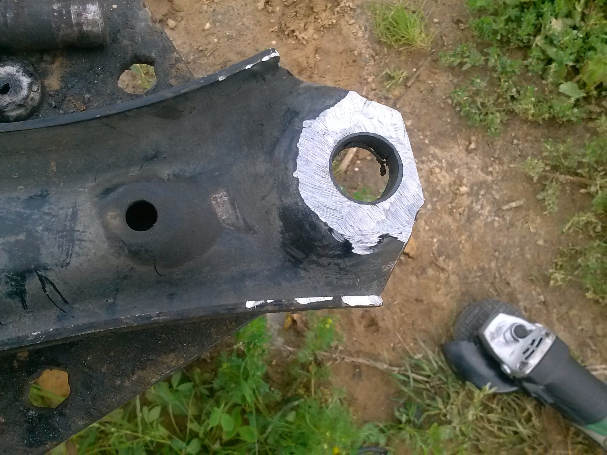

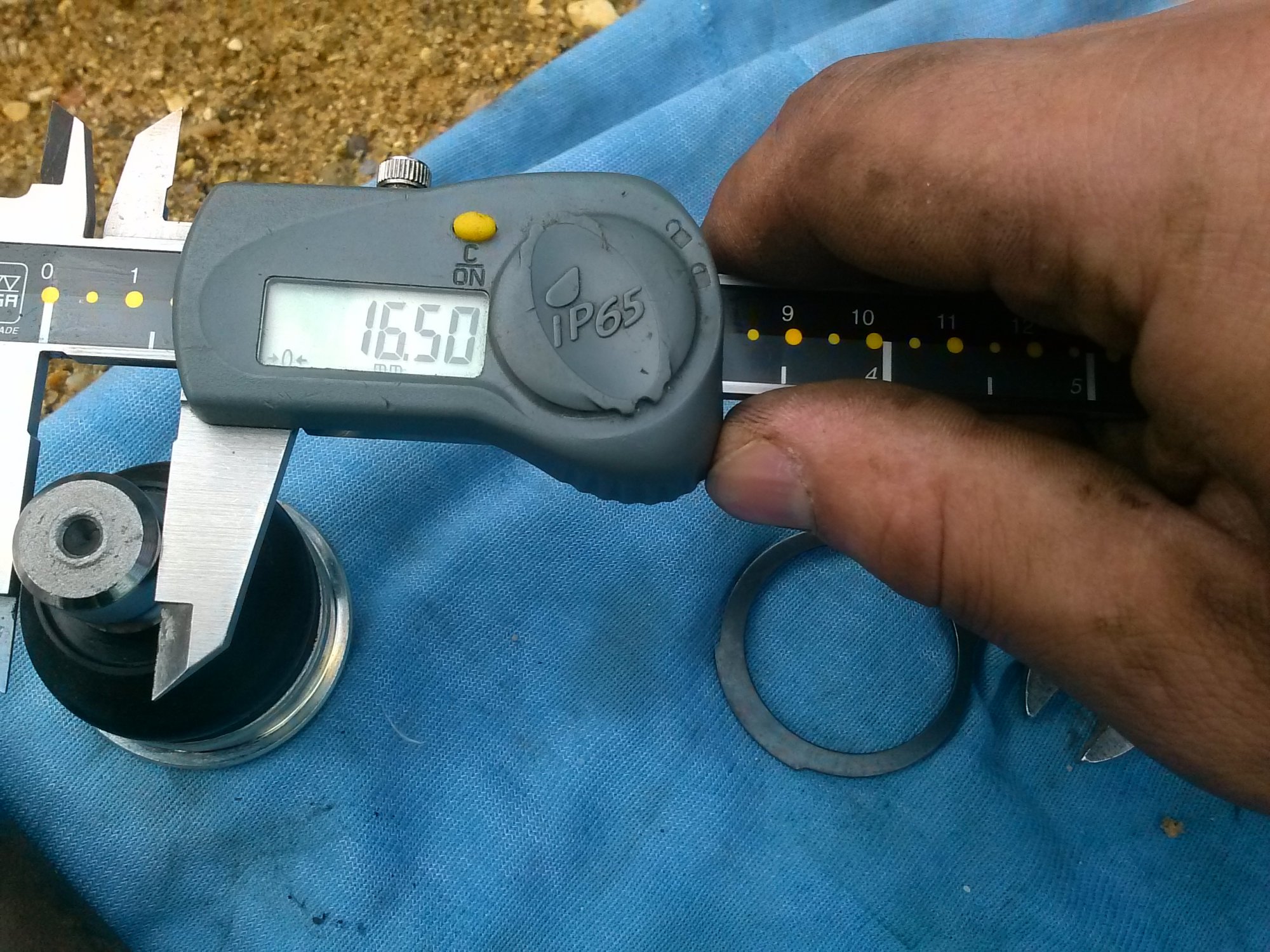

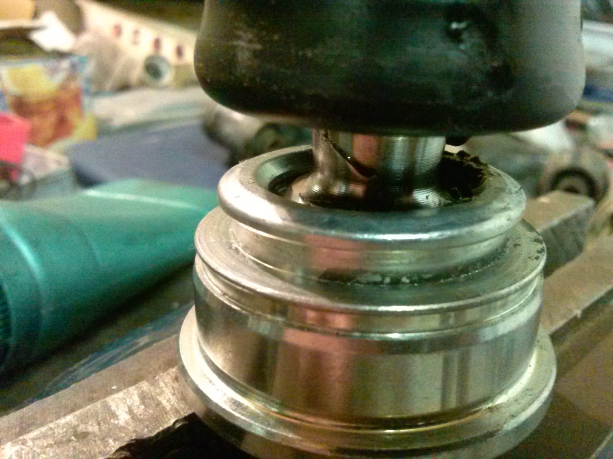

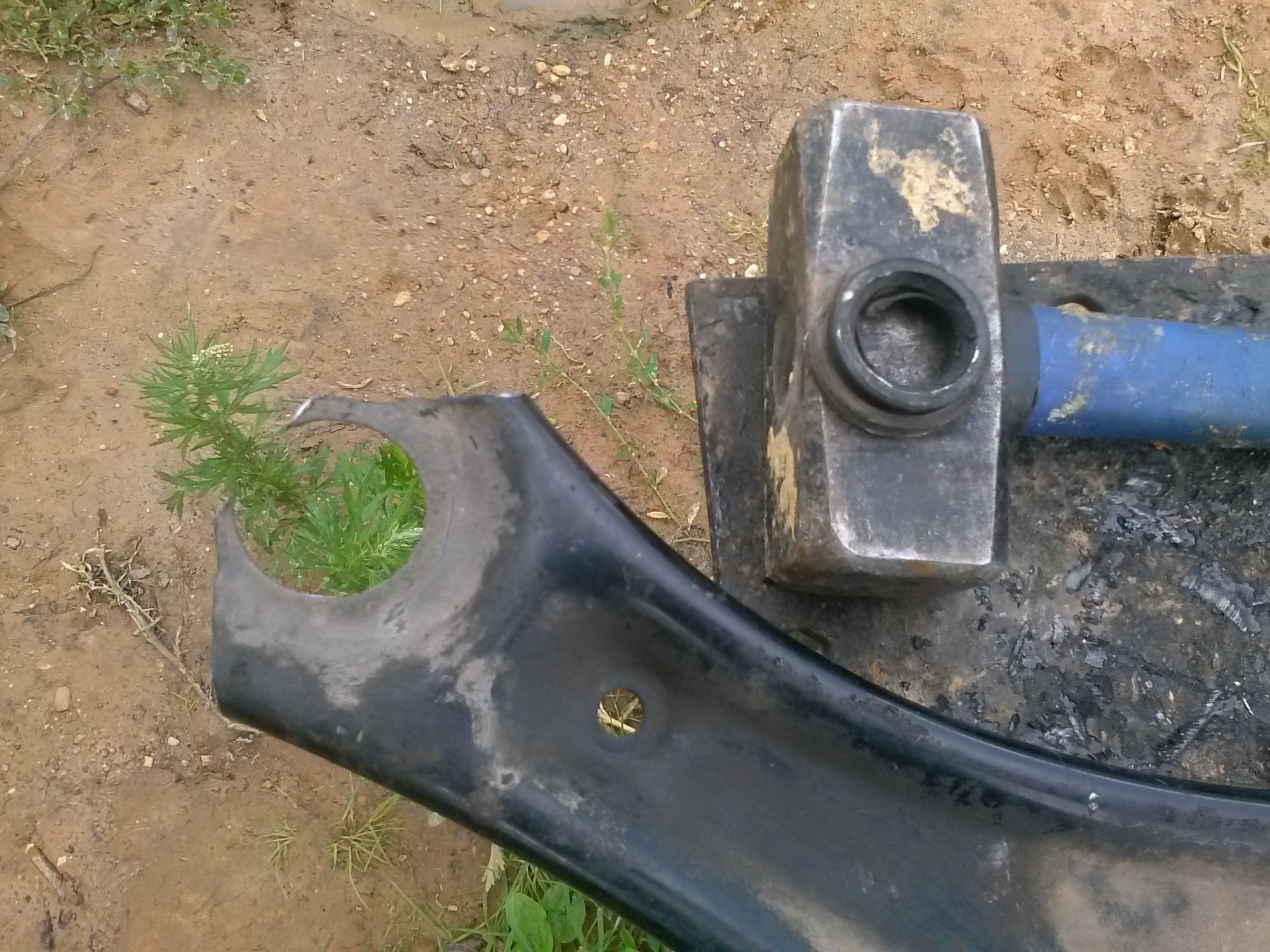

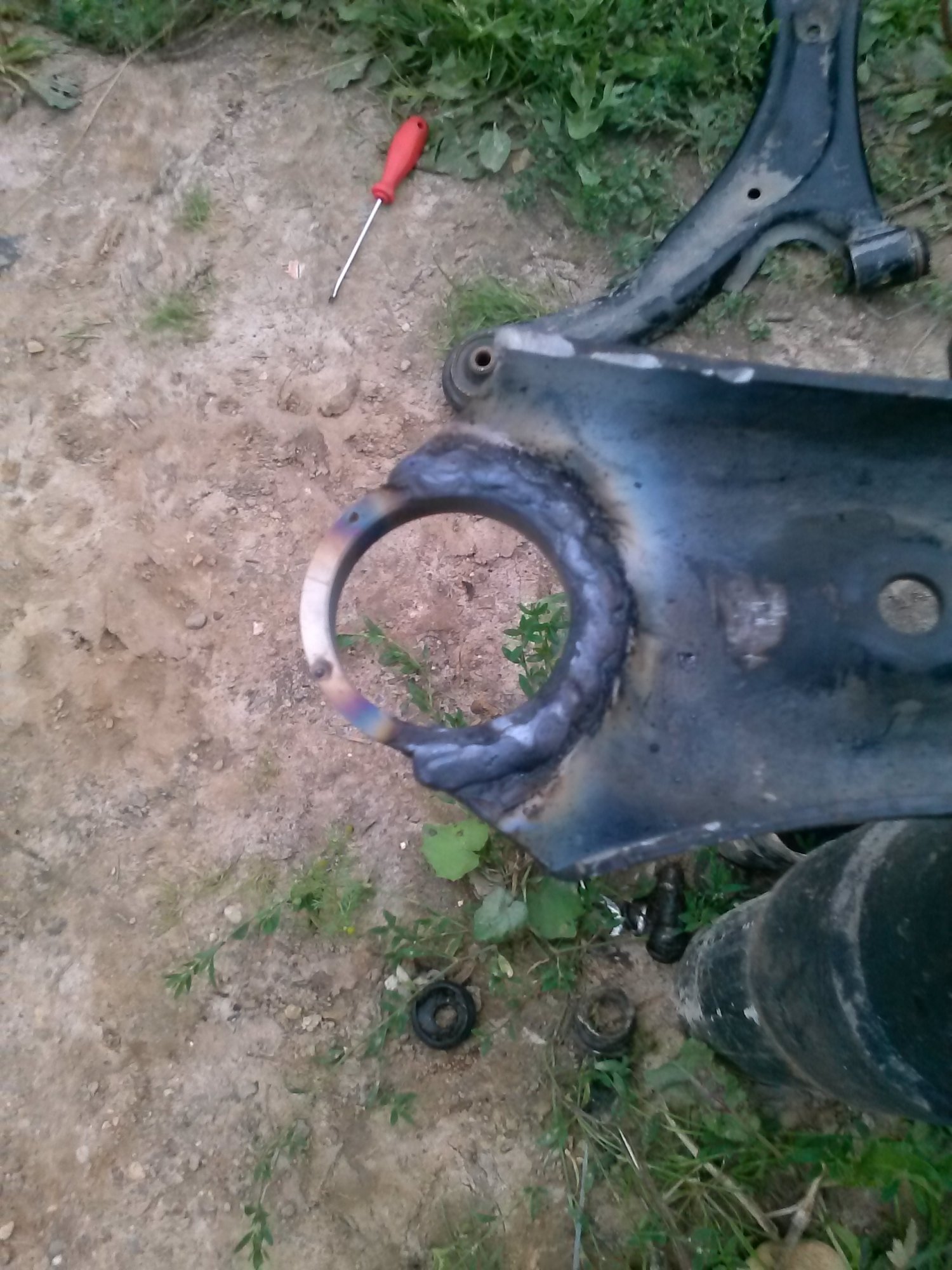

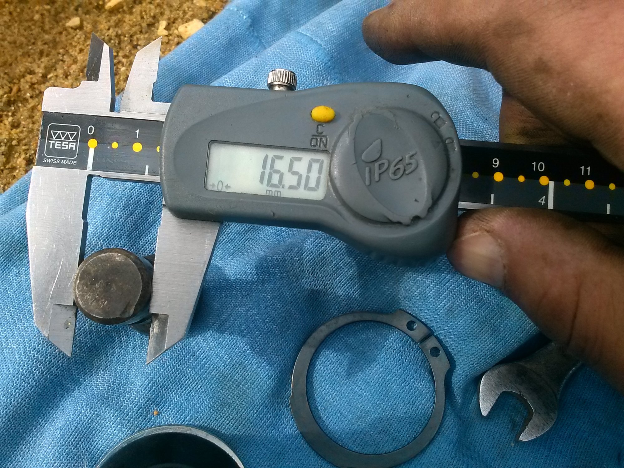

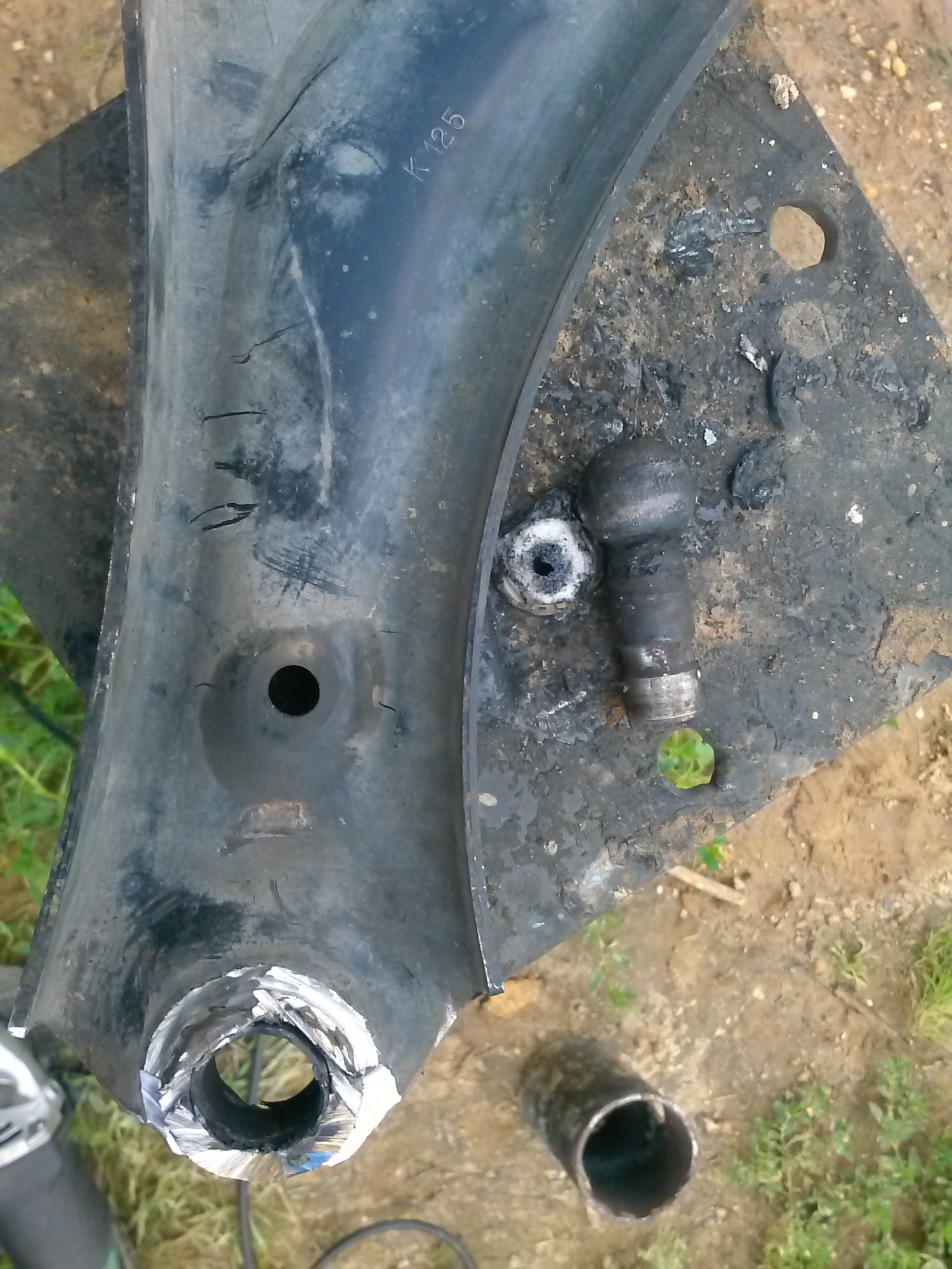

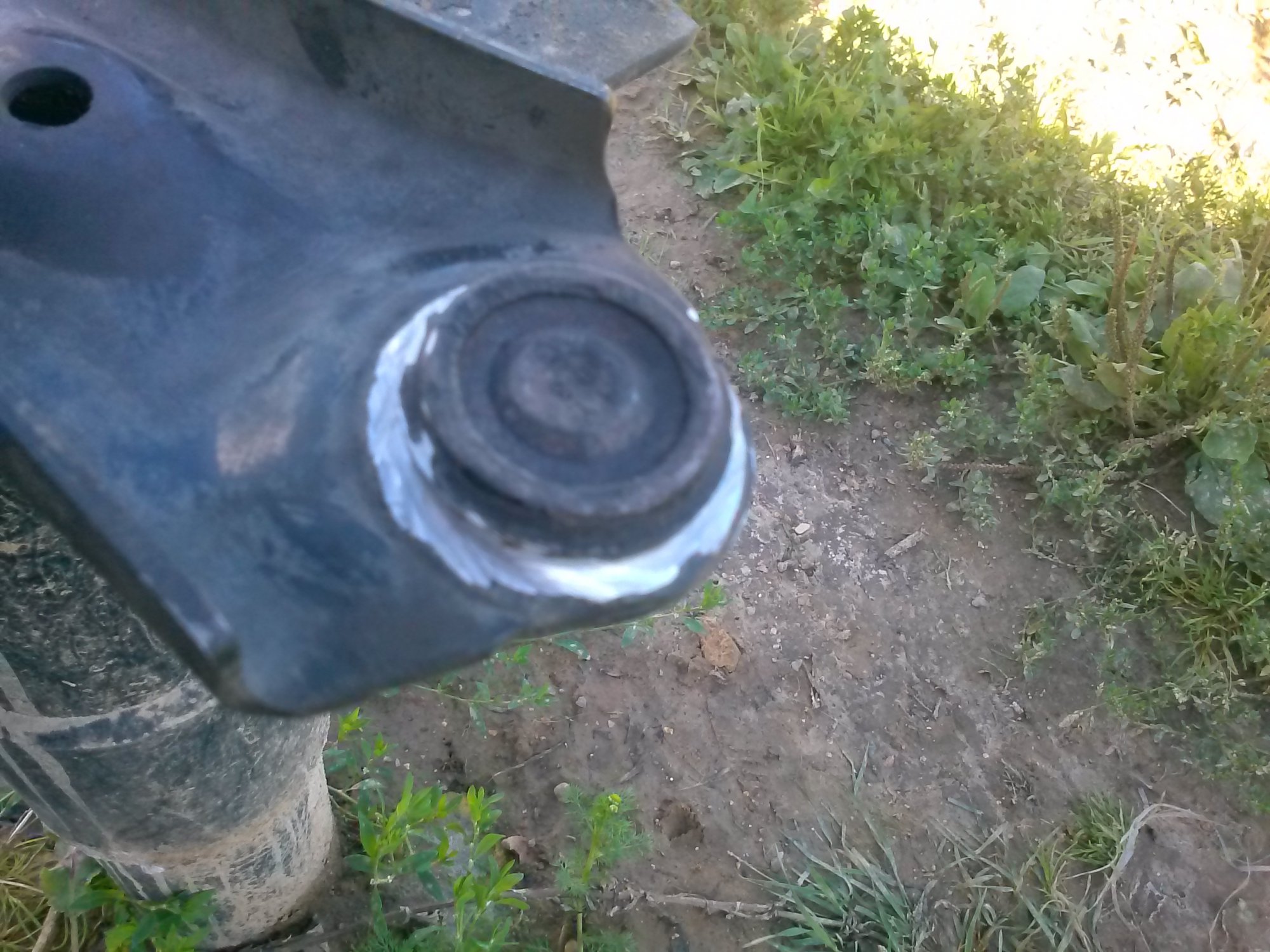

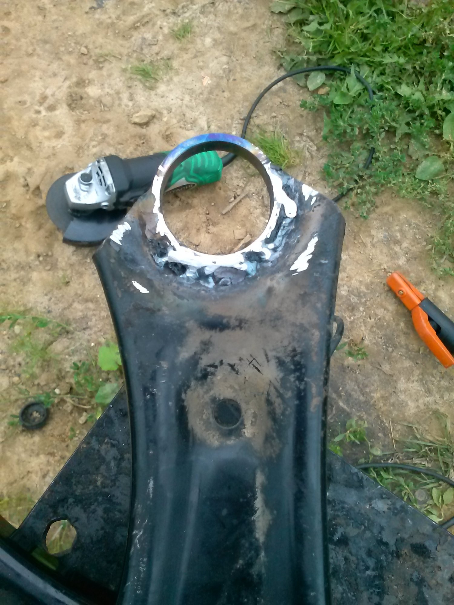

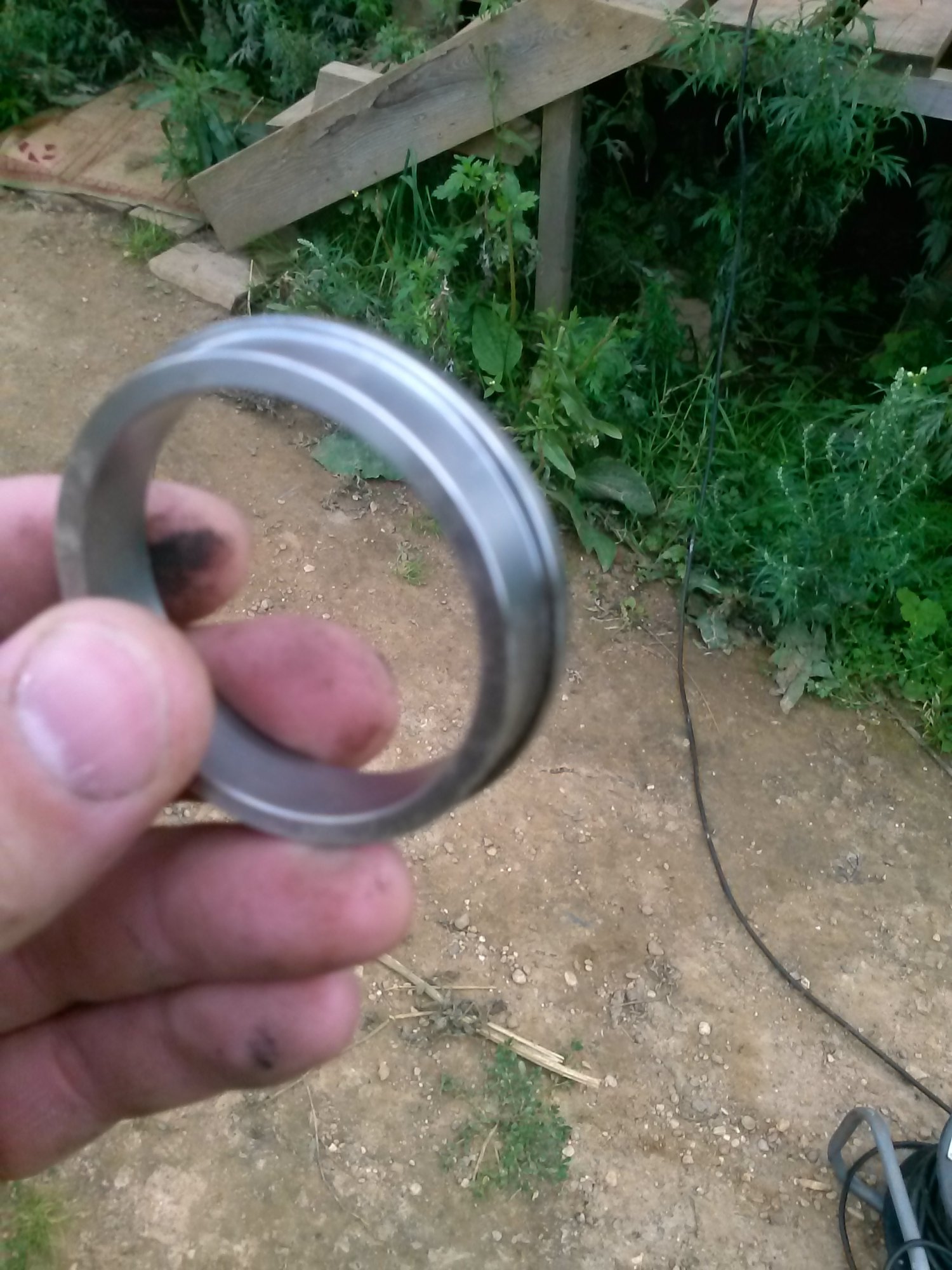

Снимаем рычаг, вырезаем старую шаровую, идем к токарю точим два кольца, выпиливаем аккуратно в рычаге место под новое кольцо, ввариваем кольцо, зачищаем, поднимаем пыльник на новой шаровой и набиваем смазки, впрессовываем новую шаровую на своё новое законное место и ставим стопорное кольцо. По ходу дела ещё и меняем сайленблоки. Ставим всё на свои места и едем делать сход-развал.
Спасибо за внимание!

Задумка хорошая! Для ровных дорог пойдет, по ямам может оторвать по сварке, надо подобие косынки ставить и полукруг мало, хотя бы 3/4 круга обварить.
Фотку обратной стороны рычага выложи,,,а есть - вижу! Испытания нужны!

Согласен с niral, еще вопрос сколько токарь возьмет за изготовление колец?!

Конечно, идея прекрасная, мне нравится! Очень похвально и достойно уважения! Только очень важно насколько качественно сварено все это будет, и согласен с Дмитрием, что малова-то сварки для такого нагруженного места...
Но, вот если честно, то лично я не решился бы себе такое делать, боязно как-то с таким рычагом кататься, аднака! Действительно, есть в продаже сейчас рычаги относительно недорогие (те же GTR, правда из-за доллара сейчас уже нет их по 2000, цена уже к 3000 приблизилась), я предпочел бы их. Хотя и тут ложка дёгтя есть - нигде шаровых нет уж давно. В Питере одна контора предлагала мне их по 900 руб., но и там видимо остатки...
И все же, респект и уважуха кулибину shvonder!!!:good3:

Выточить кольцо для меня не проблема, сам на заводе работаю. Материал на кольцо брал сталь 30ХГСА, она при сварке имеет свойство закаливаться. Остались ещё два колечка, если кому нужно отдам. Только самовывоз МО г.Дмитров. Чесно говоря родная шаровая тоже на сварке была и ничего отходила 100т.км. Да и если обратить внимание кольцо выточено в два диаметра, а это тоже некое ребро жесткости. В общем пробег на них уже 2000км, полёт нормальный.

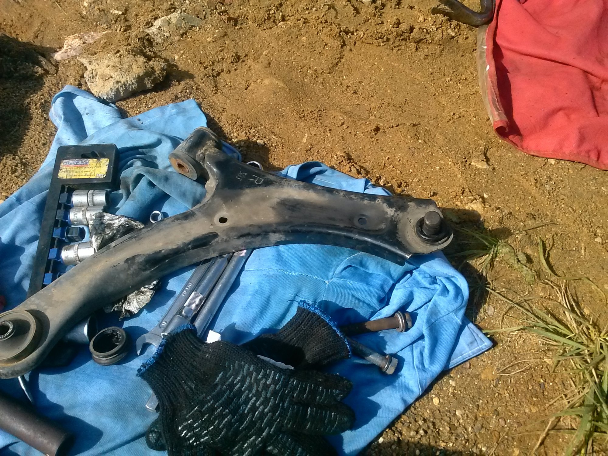

На выходных заменил рычаги, старые саленты срезали плазмарезом. 2 реза на внешнюю втулку, 2 реза на внутреннюю. Резина в процессе отслаивалась и выгорала сама. Дальше болт выкручивается трещеткой с большим рычагом. Разрезанная в 2х местах внутренняя втулка "разкрывется" и болт выходит. Гайки не пострадали. Горизонтальные болты в очень плохом состоянии, буквально вросли во втулки. Простой нагрев болта, как шок охлаждение термо-ключом вообще эффекта не давали. При сборке новые болты обработал керамической смазкой. Подрамник открутился пневмопистолетом на "раз", болты крепления подрамника к балке двигателя необходимо откручивать удерживаю гайки ключом. И не забыть снять резинку на которой весит часть выхлопной системы.
