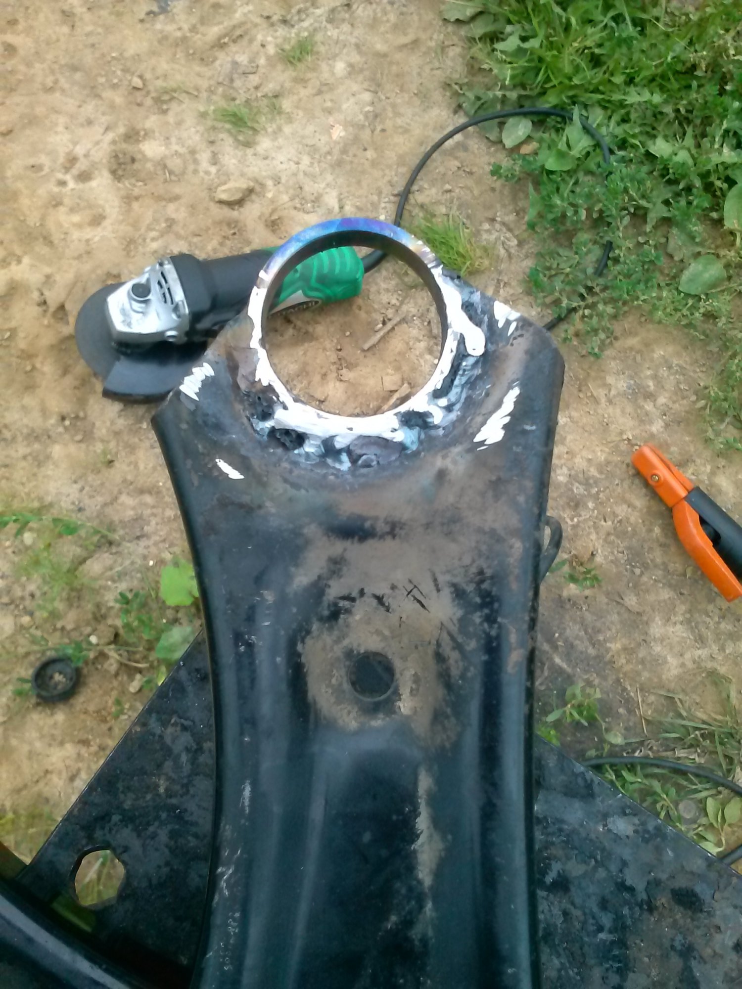

Всем привет! Кратко по своим переделкам. 12000км проехал, полет нормальный.

задумано смело :good2:,для спасения родных рычагов,но реализация идеи довольно рискованная :sorry2:!!!
Риск дело благородное! Кто не рискует, тот не пьет шампанское! :-D[/QUOTE]
Если бы ты рисковал только своим здоровьем ,тогда согласен ! Оступился ,пострадал- сам виноват ,что в инвалида превратился . А так ,как ты ездишь по дорогам общего пользования , то в случае отрыва колеса ,могут пострадать невинные люди и тогда ,прокурор накинет лишний годок , другой за этот колхоз ,к основному сроку ,не дай бог конечно ! Зачем себе копать могилу заблаговременно ? Пойми правильно,я тоже люблю поколхозить ,но только не с тем,что напрямую влияет на безопасность ! Несколько тысяч рублей экономии ,могут выйти боком ;)
Всё верно сказано. Сам по образованию инженер-технолог и если не был уверен в том что сделал, не поставил бы. Но глядя на то как оно держалось до переделок, могу сказать с уверенностью, что мой вариант ни чем не уступает в прочности.

Хрень все это ! Единственный правильный вариант . Дима . это твой . с разборной шаровой !

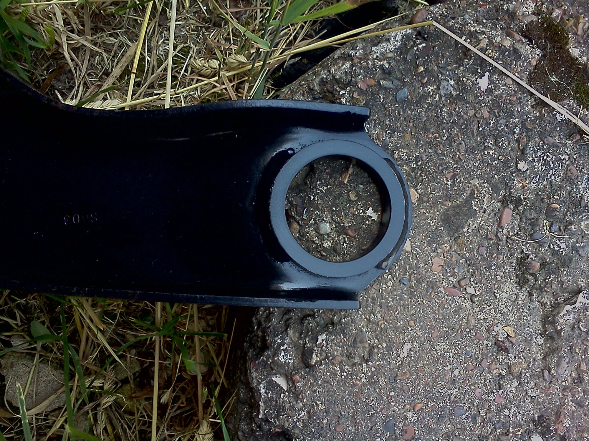

15.jpg BallJointSeatInner.jpg один в один... :)

я по поводу сварного шва и прочего...
А почему такое не доверие к сварке? Если посмотреть на этот же рычаг, то втулка для переднего сайлентблока тоже на сварке. И прихвачена в нескольких местах. И заметь сделано на заводе изготовителе.
