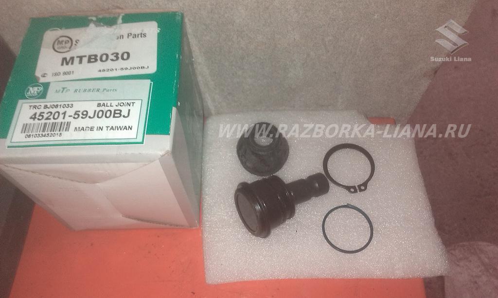

Шаровые от Свифта покупал, проверял - малость не подходят по размерам. Пока только MTP Group MTB030 точно подходит, но оной нигде в продаже уже почти год как нет. Странно, почему GTR делает рычаги, а шаровые сами же к ним не продают отдельно :(
А чем ,Володь,конкретно не подходят ? Посадочный диаметр в рычаге тот же ?
Доброго всем времени! Володя так чем все таки данная шаровая не подходит? И подобрал ли кто шаровые на рычаги GTR?

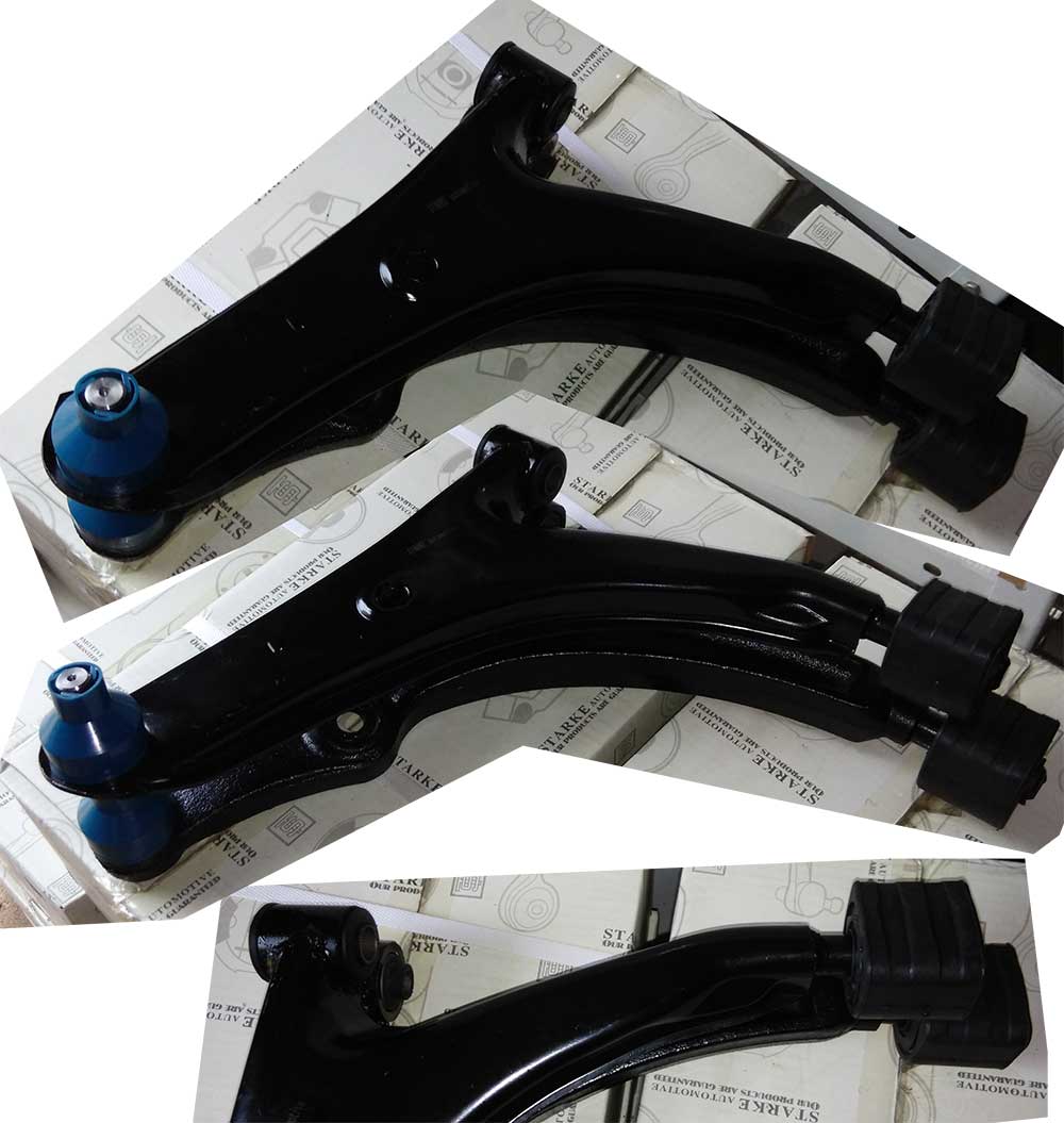

День добрый, у меня вопрос рычаги от свифта 2 на балену подходят, может кто сравнивал, тут вот наткнулся вроде шаровые меняются http://starke-automotive.de/ru/prosmotr?result={'auto':['SUZUKI'],'group':['Рычаги']}&sort=group_ru&searchresults=1[DOUBLEPOST=1432287770,1431933804][/DOUBLEPOST]Отвечу не подходят вот ответ от фирмы Starke, есть еще на свете адекватные люди IMG_159-152.jpg [DOUBLEPOST=1432287808][/DOUBLEPOST]
Я сейчас не помню, в чем именно не подошли шаровые. Я много пересмотрел, потом заказал одну, пришлось возвращать с потерей процентов за возврат. Сейчас уж не вспомню, года два назад пробовал. пока кроме MTP Group MTB030 ничего не смог найти, а этих уже год как нет в продаже ни у кого. Странно.

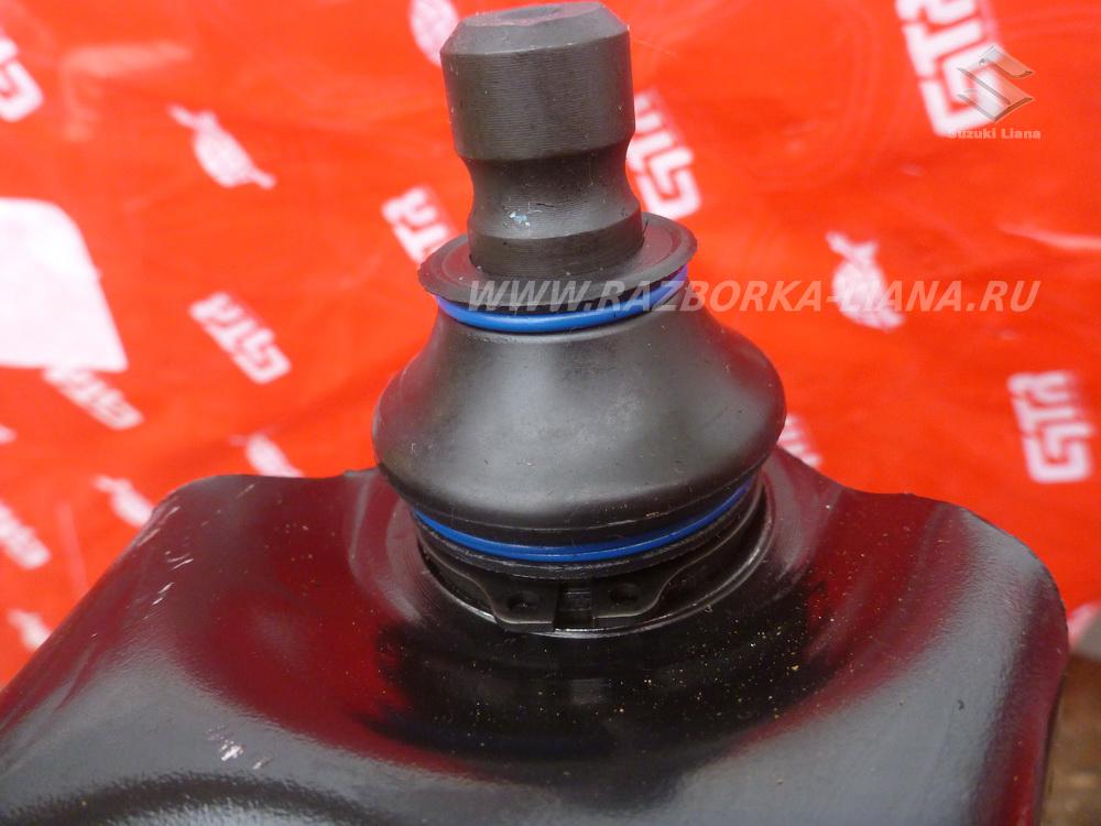

Лиана дорестайл, стоит рычаг ADK88616 BLUE PRINT, но после 2 лет и около 20ткм пробега по плохим саратовским дорогам начал конкретно стучать. Во время чтения этой темы сначала появилась надежда на рычаг с разборной шаровой (GTR 16402A), но чем ближе были последние страницы темы, тем меньше оставалось надежды на последующие менее дорогие замены шаровых - я так понимаю, сейчас шаровую MTB030 не купить. Тогда вопрос: чем заменить нынешний рычаг? Вроде писали, что GTR нормальный по качеству, а стоит он почти в 2 раза дешевле быстро вышедшего из строя Blue print'а. Или все-таки купить оригинал подороже?
UPD: перепутали правый-левый рычаг, левый рычаг Blue print, оказывается, только год отходил, около 10ткм и уже стучит, правый аналогичный Blue print пока держится после 20ткм.
Володь, я шаровую летом на рынке( Жукова) за 450 купил, сейчас им позвонил -900.Если надо могу координаты скинуть.[DOUBLEPOST=1433419224,1433418580][/DOUBLEPOST]

Себе рычаги оба два года назад поставил(GTR), через год редкое простукивание появилось( слева).Целый год "мастера" с разных сервисов не могли определить.А звук всё чаще и громче.ЗАДОЛБАЛИ.Вчера я очередного мастера попросил под нагрузкой покачать, он подставил стойку под колесо, стал ногой подкачивать и поднимать эту стойку и как только колесо вверх пошло--ОПА, характерный стук.Сказали ,что шаровая "высохла".Взяли щприцом ,МАГНАТЕК зеленый через пыльник чуть вкачали( инъекцию сделали -ха-ха) звук стал ЗНАЧИТЕЛЬНО реже и тише.Я к чему.Рычаги на сегодня прошли 45-50т км.
На мой вопрос к мастеру на счёт замены шаровой, он ответил , что возможно она будет болтаться 50/50, потому что не на болтах, а впрессовывается.
P.S Через 2-3 дня стук вооообще пропал.
Шаровая именно MTB030? лето только началось... каким летом покупали? Я зимой тоже одну нашел у поставщиков, но больше не встречал и сейчас не нахожу. Может какая-то другая? Или у низ завалялась на складе.
Мне-то лично она не нужна, а покупать за 900 и потом перепродавать - кому она нужна будет уже с большой ценой. 900 - и то уже приличная цена. ИМХО, для шаровой цена должна быть до 1000, максимум 1200
Володя,конечно предыдущем летом покупал, тогда появились сомнения на счёт стука.Шаровая именно MTB030( в пакете запаяна с кольцами и каким то колпачком, правда маркировки на пакете нет) с .А нашёл продавца через инет, я не знаю можно ли здесь телефоны или сайты указывать.Помните, я Вам рассказывал , как я продавца дешёвого по фарам DEPPO нашёл ? Так и с ними -посидел и гут.Кстати сейчас к ним на сайт зашёл-цена 448.Не пойму то ли инфа на сайте не обновляется, то ли продавец слегка загнул.Но днём он мне сказал , что пришло 11 штук по 900.

В пакетике, я не уверен, что это шаровая именно MTB030 была. Эти шаровые упаковывались в коробки (см. фото ниже). Телефоны тут лучше не выкладывать, противоречит правилам форума, разве что модераторы позволят. просто кому надо - пусть спросят у вас в личной переписке. (скиньте мне в личном сообщении ссылочку, ради интереса хочу посмотреть, что у них там...)

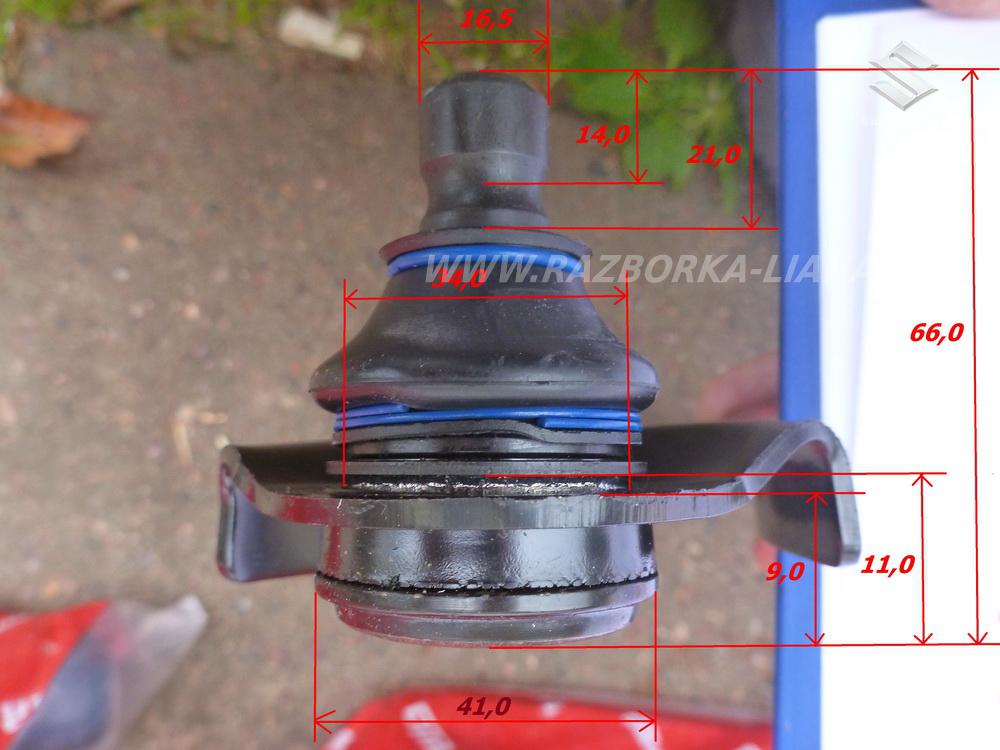

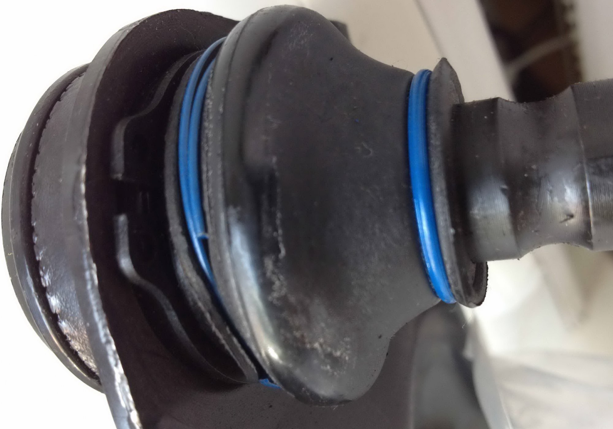

Купил чешские рычаги HANSE HA841209, HA841210. Похоже шаровая съёмная. Посмотреть вложение 80179
Теперь медленно берется штангель и обмеряется шаровая !!!!
Ждем результаты обмера !!![DOUBLEPOST=1434385083,1434384835][/DOUBLEPOST]Спорю что в рычаге стоит китайская шаровая от МТР.....

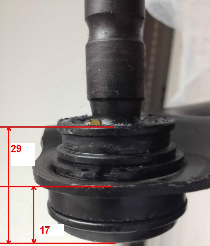

Размеры шаровой в рычаге GTR уже выкладывал, повторю...

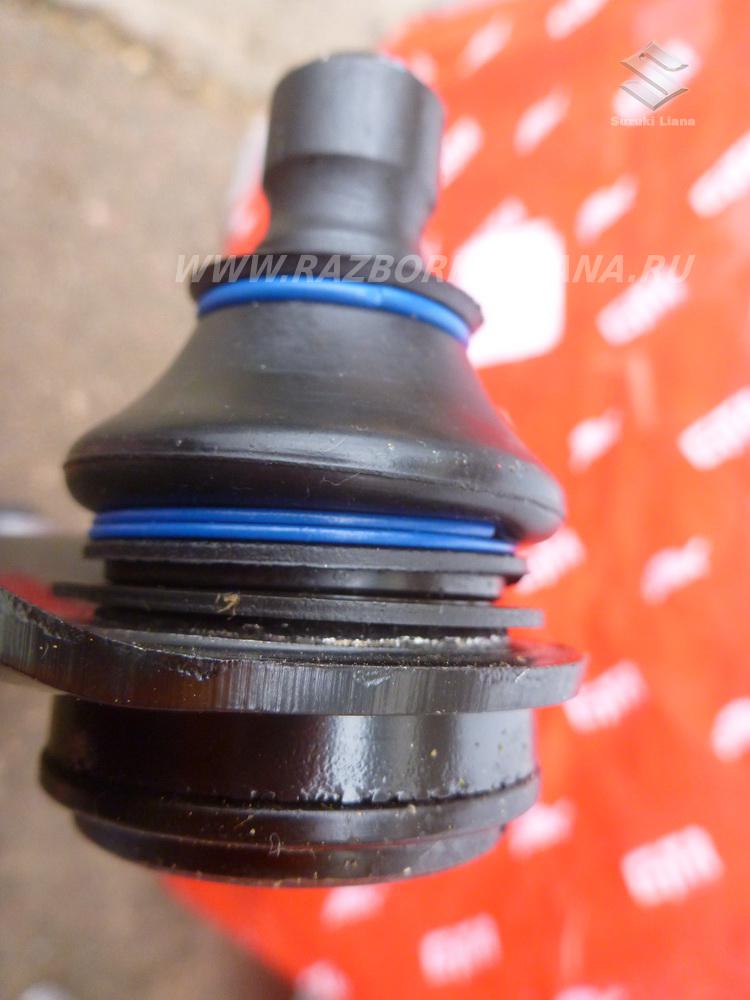

Диаметр пальца скорее 16мм, общая высота 68мм, диаметр юбки совпадает 41мм.
[DOUBLEPOST=1434432230,1434432035][/DOUBLEPOST]Вид снизу:
