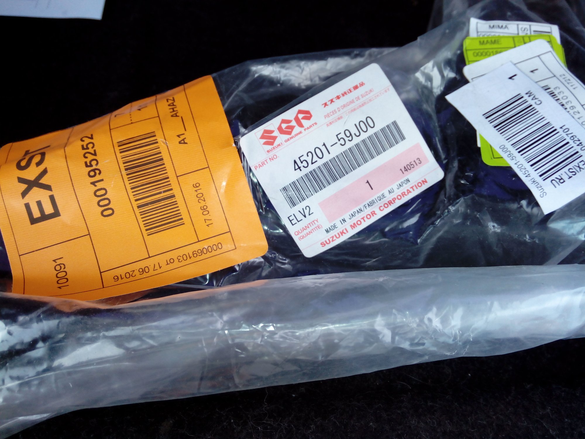

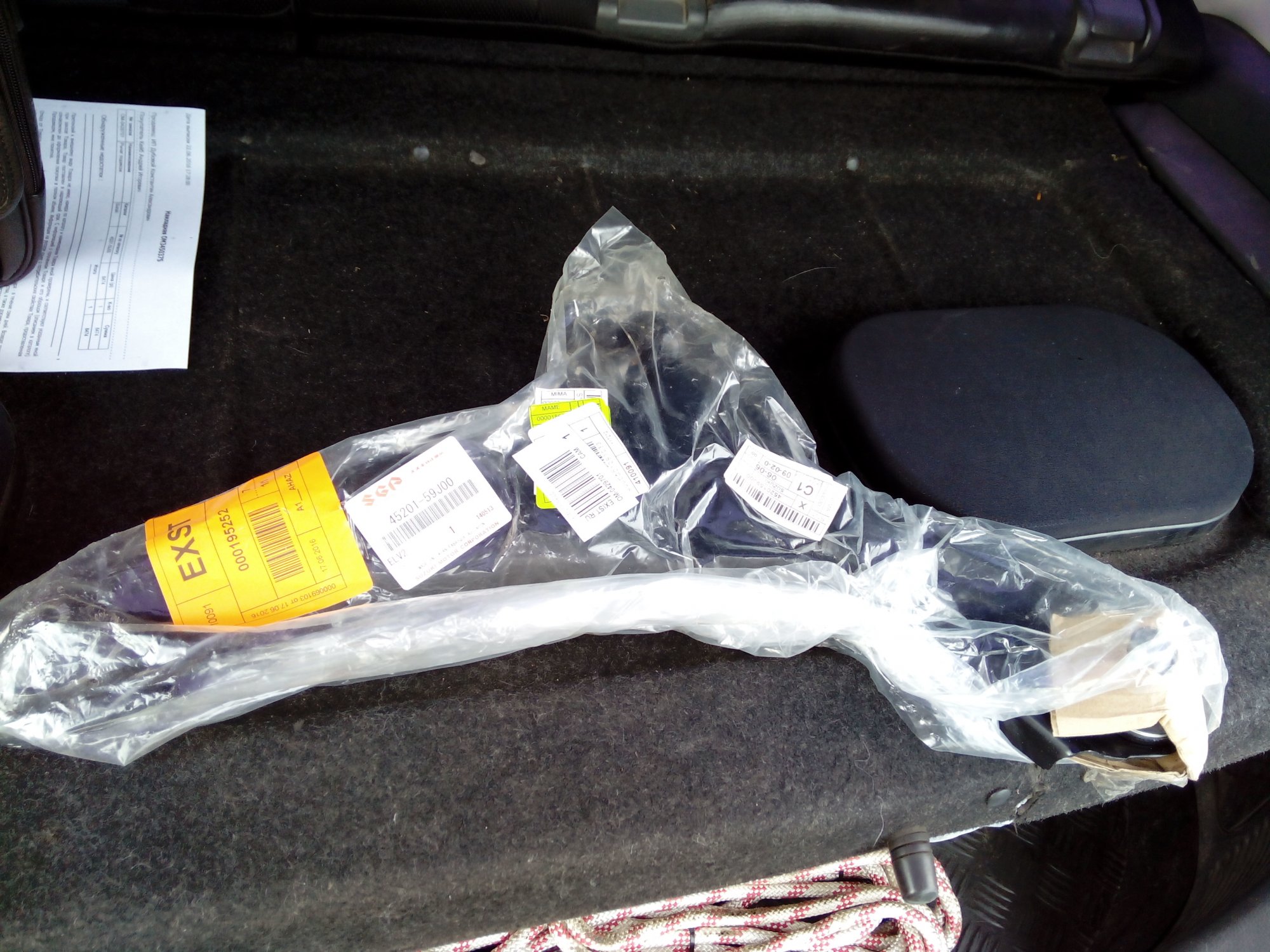

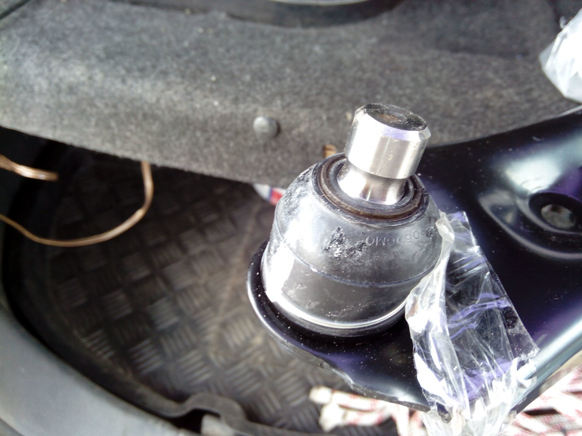

Вообщем пришлось заказывать по-любому левый рычаг (3541рубл) , потом подумал и правый заказал до кучи (HQ попались,а они очень редко бывают да и 1 шт, (за месяц видел один раз в экзисте и по 1 шт)[DOUBLEPOST=1464365575,1464365378][/DOUBLEPOST]Вот номера,если кому-надо
High QualityHQ-45201-59J00
Рычаг передний правый
High QualityHQ-45202-59J00 (левый)

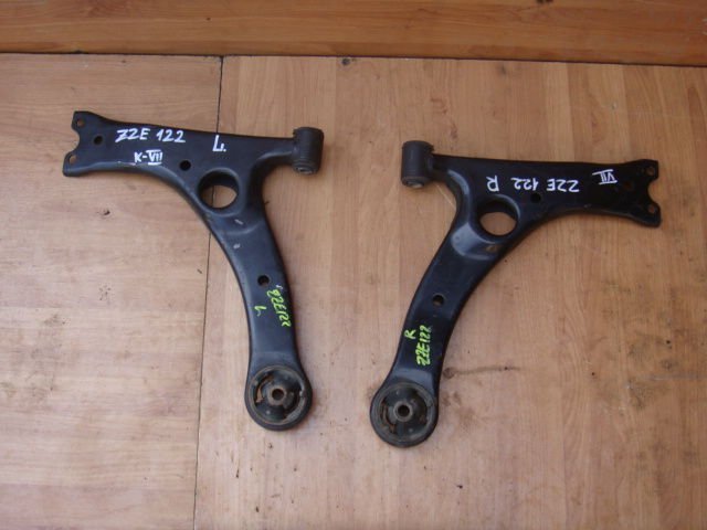

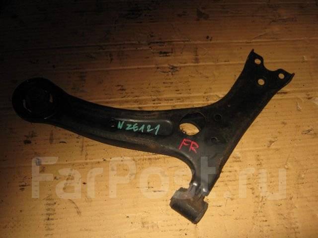

http://static.baza.farpost.ru/v/1447004673758_bulletin
доброго всем времени!!!!!!!!! на дроме предлагают как б/у для линаны??????????
может кто сталкивался тут и шаровая сменная только не знаю пока какая.
