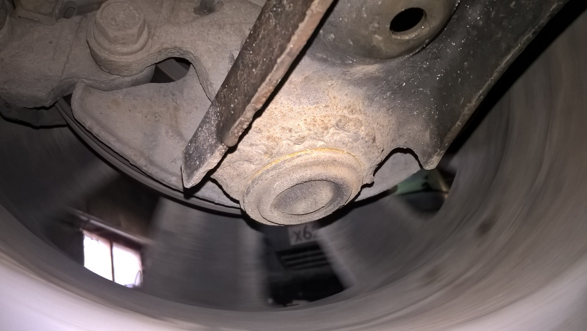

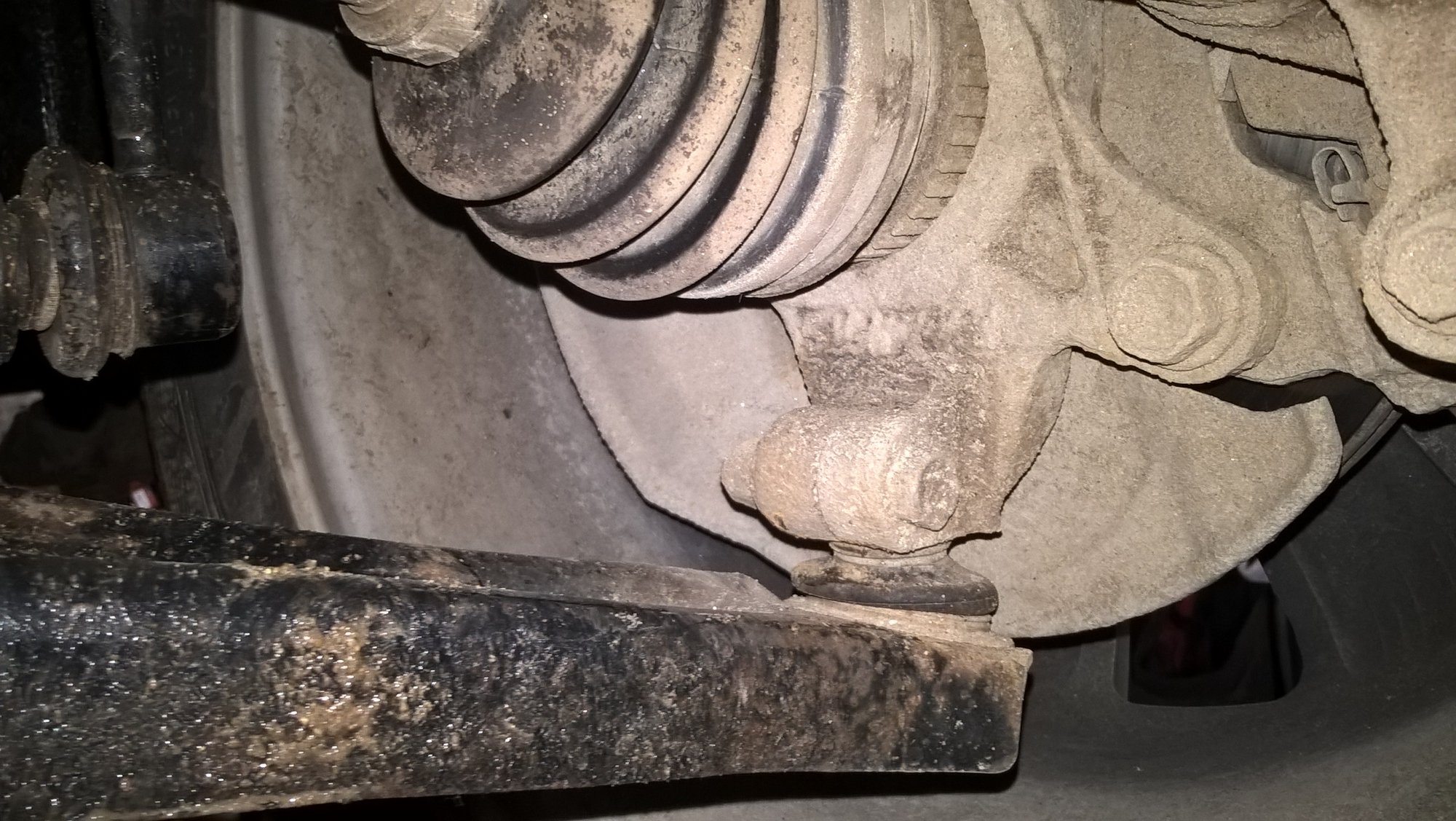

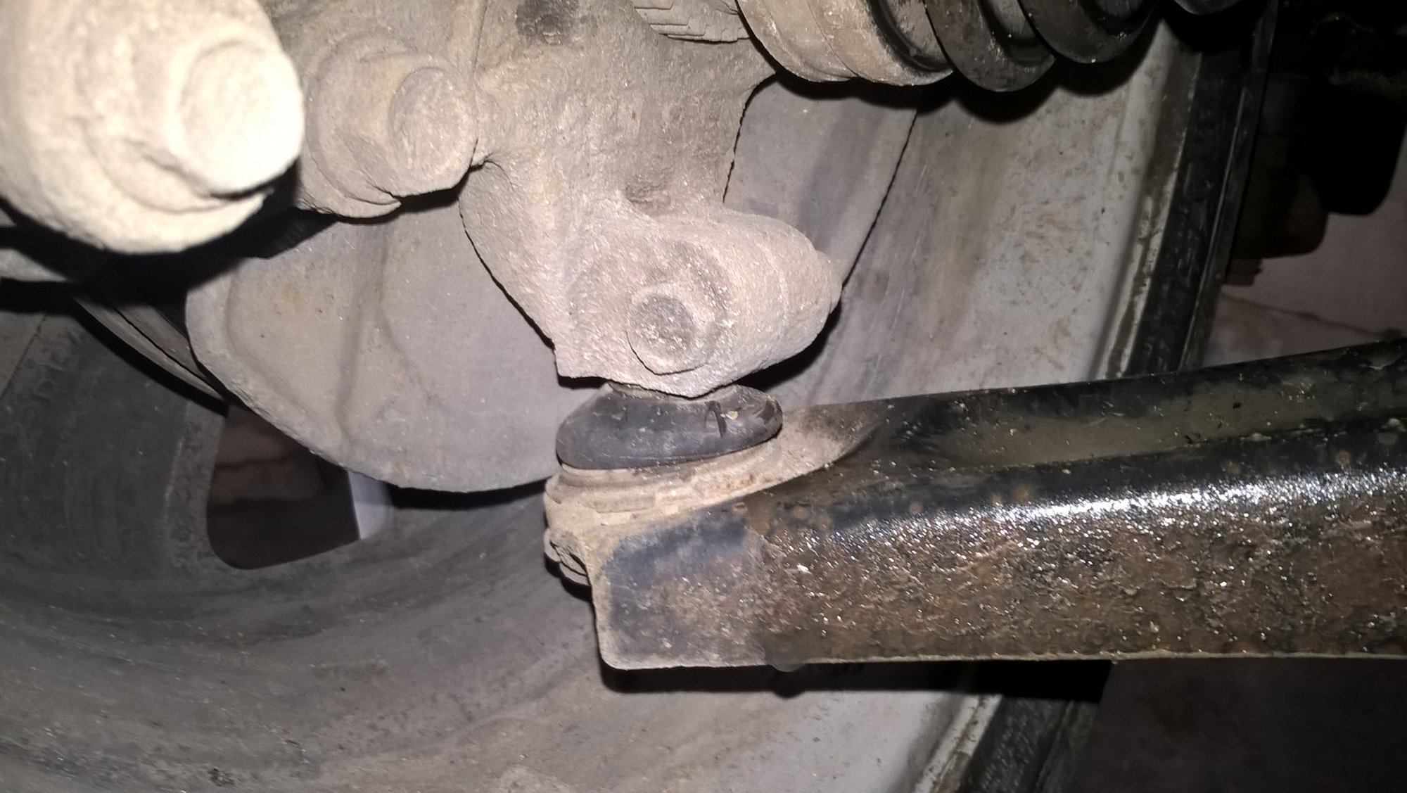

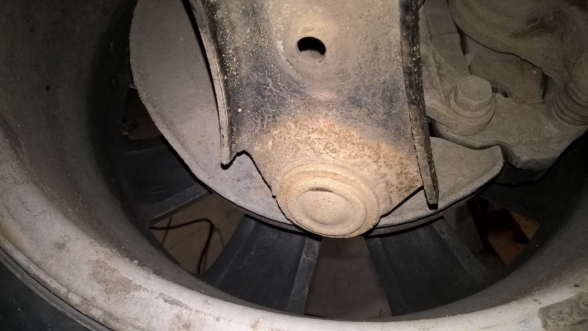

Всем привет! Небольшой отчет о давно проделанной работе. После последней поездки в Ярославскую губернию, приехал с квадратными колесами и порванными сайлентблоками на передних рычагах, которые менял когда переделывал рычаг под сменную шаровую. Зимние баллоны 3шт. в утиль.
На данный момент пробег шаровых 18000, шаровые чувствуют себя очень хорошо, в отличии от дерьмовых сайлентблоков.
Прилагаю фото сделанные на осмотре подвески.
Отличный результат, что сказать....
Однако ты их разве не обрабатывал ни чем? Швы я имею ввиду.
Я бы цинком или мовилью, ну или мастикой битумной помазал. Просто думаю что реагенты и пресловутая соль попадая в микро трещины и полости шва может оч быстро разрушить его (хотя шов хороший), т.к. металл подвергался калению в этом месте и доп защита ему не повредит, особенно в таком стратегически важном месте.
Ну эт моё мнение конечно.

Эти швы постоянно пескоструит естественным образом. Намок и быстро высох. Думаю ничего с ними не будет. В агрессивной среде дольше проживут. А вот если мастикой мазнуть, боюсь начнет копить влагу внутри.

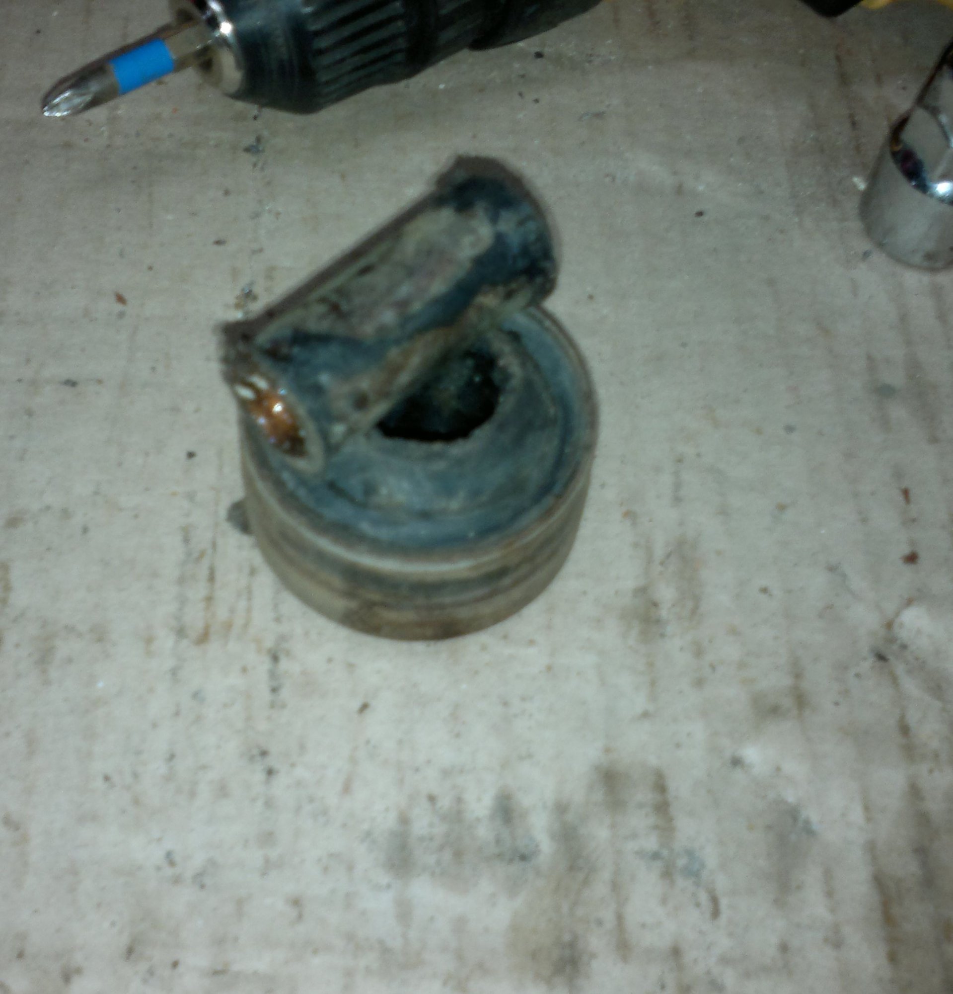

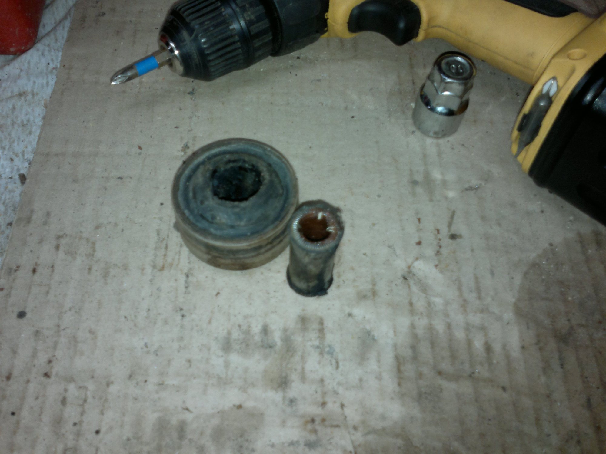

Блин дотянул....:confused:

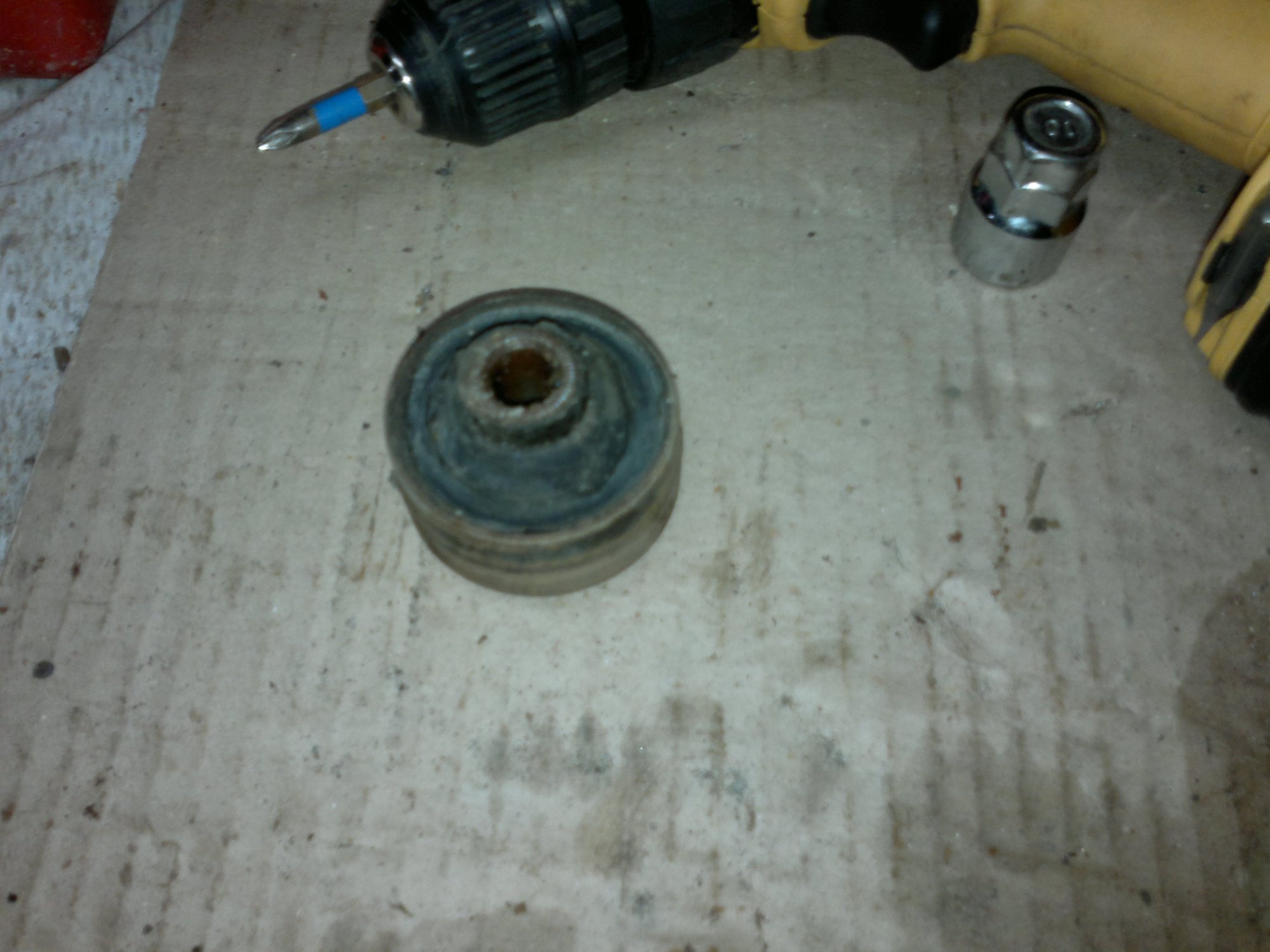

Вчера утром появился металлический стук и я понял что всё таки давно пора было поменять сайлент на правом рычаге.... :depressed:
Вот пришлось вечером после работы разбирать подвеску, ох много роз буду хвалить Моликотовскую медную пасту:thumbsup: хвала ей и вечная слава. Короче развалился сайлент зараза, но долго продержался почти пол года как я заметил его повреждение. Благо что купил заранее.
Вот вчера с восьми вечера до половины одиннадцатого снимал рычаг и перепресовывал салент! Все сделал в гараже, прессовал тисками:mad::mad::mad:, около 30 минут потратил, но WDшка помогла!!!

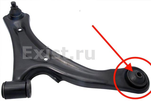

Коллеги, а ПЕРЕДНИЕ сайлентблоки в рычагах меняются???
repze
13 Июль 2013
1,271
1,125
[Тула-Серпухов]
Меняются конечно! Их как раз проще всего поменять!
Вот этот имеете ввиду? Его проще выпрессовывать:mad::mad::mad:

А что за рычаг на фото? Чьё производство я имею ввиду. Судя по картинке -литой. а наши штампованные.
Вот из этого поста
Увидел объявление о продаже рычагов Акитака. Написано, что для Лиан до 2005. Вопрос: 1) В чем отличие до 2005 и после? 2) Какой у нас рейтинг Акитаки? Цена смешная (3000), может взять в запас?
У меня на одной машине такие стояли, не знаю чьи.
